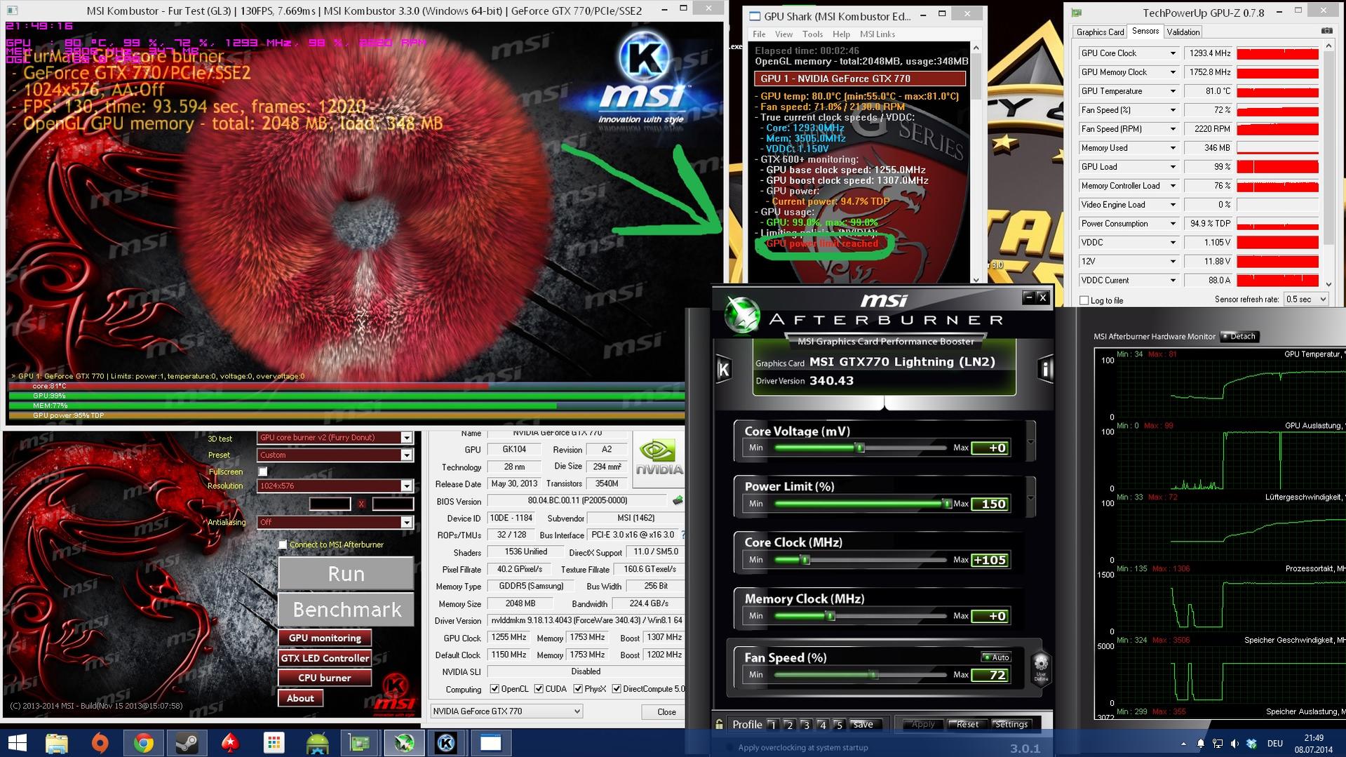

Hi, hab ne 770 Lightning und bin grad am übertakten, hab mir mein PT im LN2 bios mit dem kepler bios tweaker auf 125% angehoben aber irgendwie renn ich trotzdem ins power limit, glaube der hat das nicht richtig übernommen, kann man das irgendwo prüfen ?

ich glaube du rennst ins temp limit bei 80C° und nicht ins power limit. zumindest zeigt gpu-z an das du das power limit nicht ausreitzt.
schau mal unten im afterburner nach ob der auch anzeigt das du ins power limit rennst oder ob das temp limit erreicht ist
edit: gerade gesehen das gpu shark das anzeigt ;> scha trotzdem mal nach dem temp limit

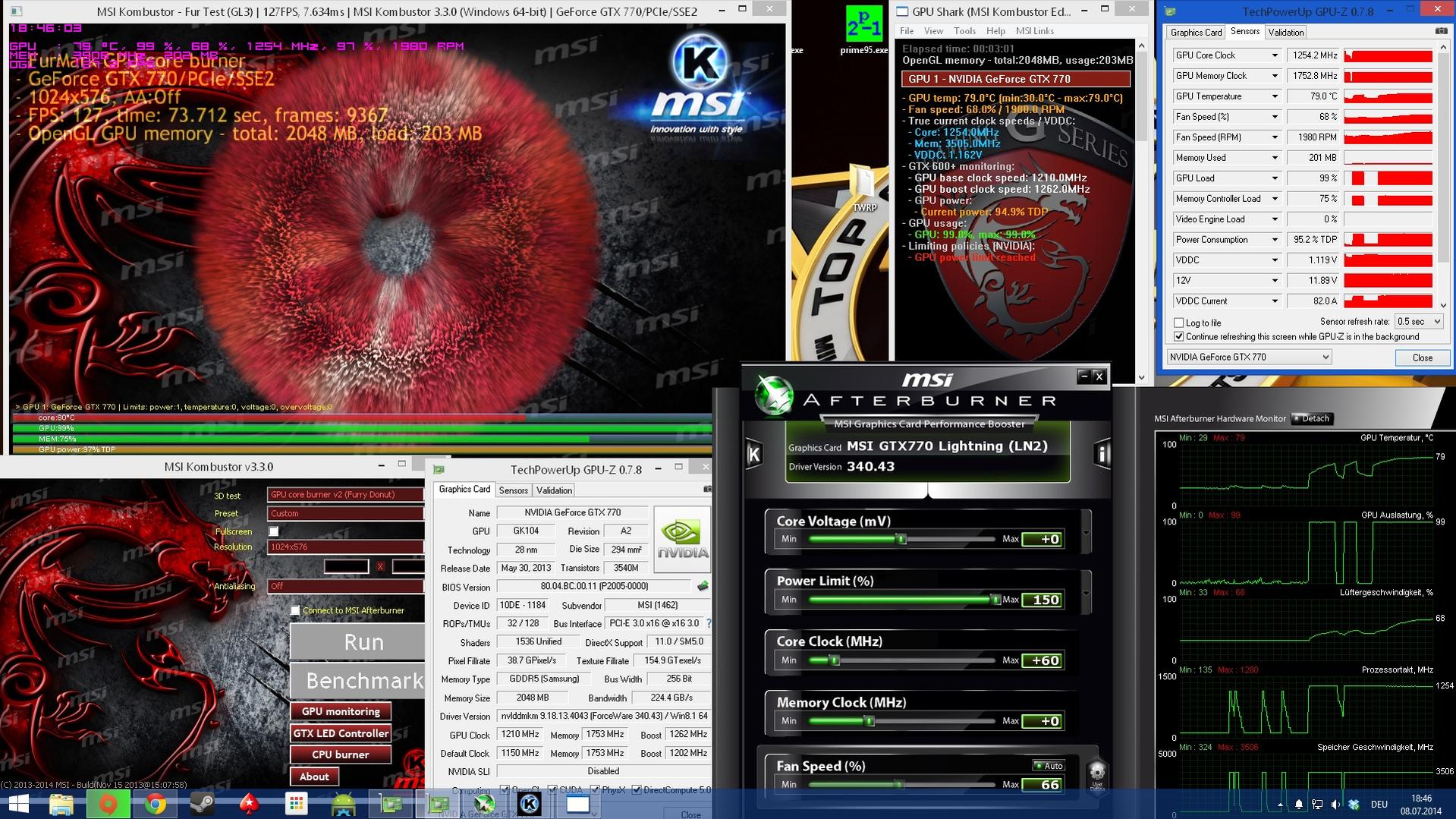

Habs auch grad gefunden, man muss halt mal nach unten scrollen
Voltage Limit hab ich und OV Max limit, Voltage Limit hab ich oben gelesen war bei dir auch, wundert mich nur weil ich grad auf stock teste und da läuft der rein ^^ OV Max limit mal googlen , ok over voltage limit ... klingt ja nicht gut
Sehr kurios, bei einem Benchmark rennt die karte ins Power Limit, bei nem anderen ins OV Max und Voltage Limit
Was soll ich jetzt machen ...
nvvater hat ja gesagt das der wert ok geht und nur anzeigt das die karte noch frei nach oben boosten kann. hat mich aber auch irritiert.
du musst halt mal beim benchen das temp und das power limit im auge behalten. kannst du dir auch im osd anzeigen lassen. je nachdem wer auf "1" schaltet ist das problem
zu deinem edit:
das ovmax und voltage limit kannst du ignorieren. schau einfach nach was aftterburner zu temp und power limit sagt während du benchst.
zu deinem edit:

MKdennis schrieb:du musst halt mal beim benchen das temp und das power limit im auge behalten. kannst du dir auch im osd anzeigen lassen. je nachdem wer auf "1" schaltet ist das problem
In einem Benchmark renn ich ins Power Limit
In nem anderen hab ich OV Max und Voltage Limit
Ich verstehs einfach nicht ^^
