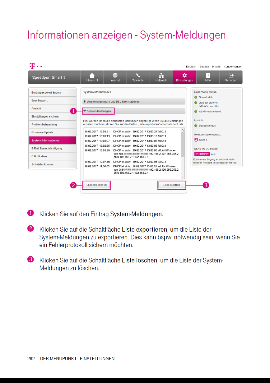

Wenn du kein Internet hast, schau mal genau nach was der Speedport in den Logs angibt was das Problem ist

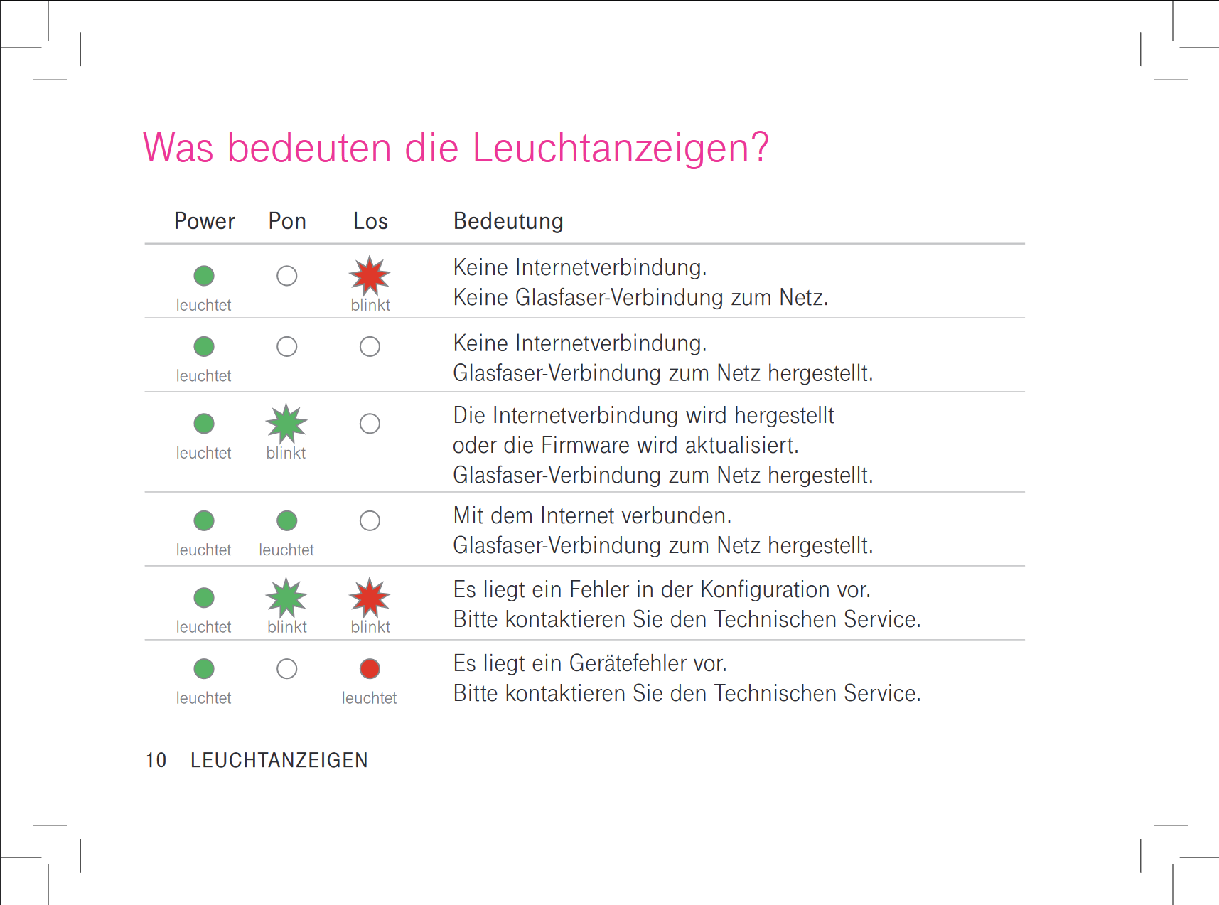

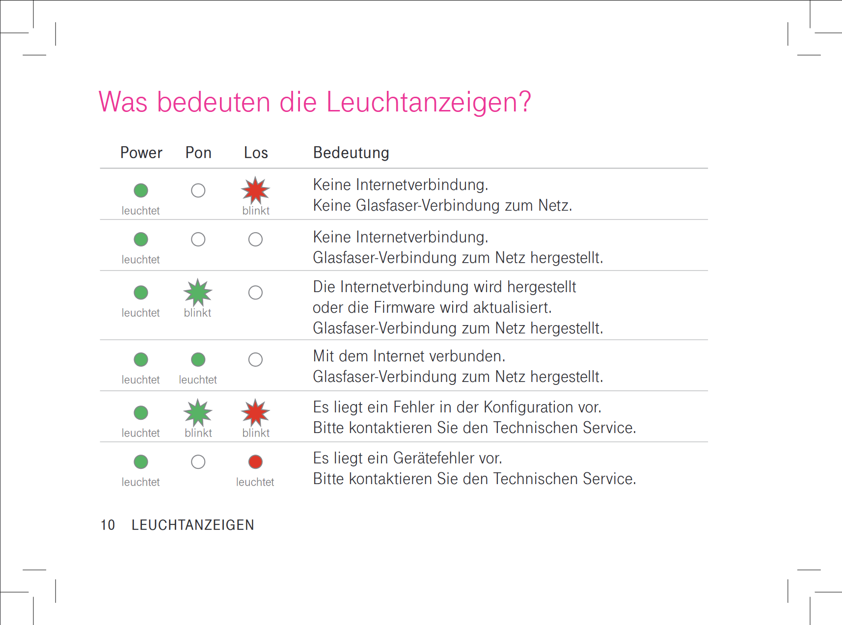

  1. Das Modem hat sich mit dem Internet verbunden?
    Mit dem Internet verbunden.
    Glasfaser-Verbindung zum Netz hergestellt.
    BEDIENUNGSANLEITUNG GLASFASER-MODEM | Telekom

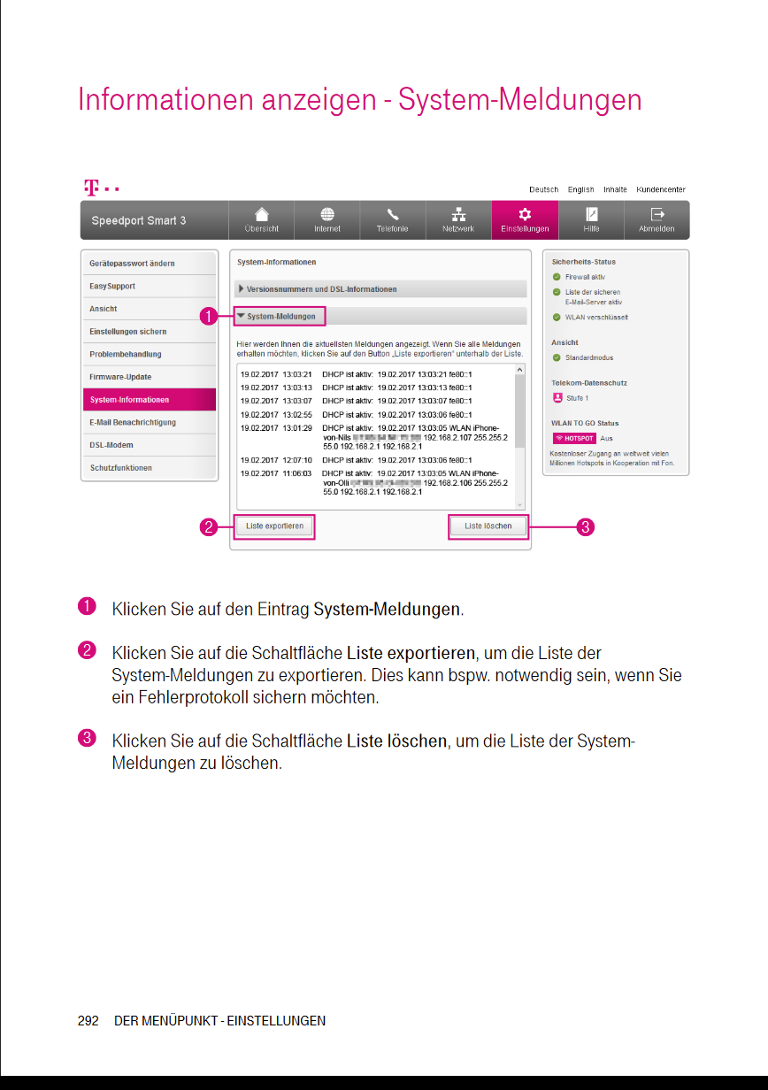

  2. Was steht in den System-Meldungen des Speedport Smart 3?
    SPEEDPORT SMART 3 BEDIENUNGSANLEITUNG | Telekom

Sofern das Internet in Ordnung ist, muss hier auch die dafür nötige Lampe am Speedport entsprechend leuchten.
Tut sie das nicht, schau doch bitte mal nach, was genau die Leuchte vermittelt, im Handbuch gibt es dazu sicher eine Auflistung. Durchgängiges Leuchten bedeutet in aller Regel "betriebsbereit/verbunden", Blinken würde Verbindungsabbruch, bzw. versuchter Neuaufbau der Verbindung bedeuten. Alternativ könnte die LED auch gänzlich aus bleiben. Das aber nur aus dem Kopf, ich mag mich irren - von daher nochmal:
Bitte das Handbuch konsultieren.
