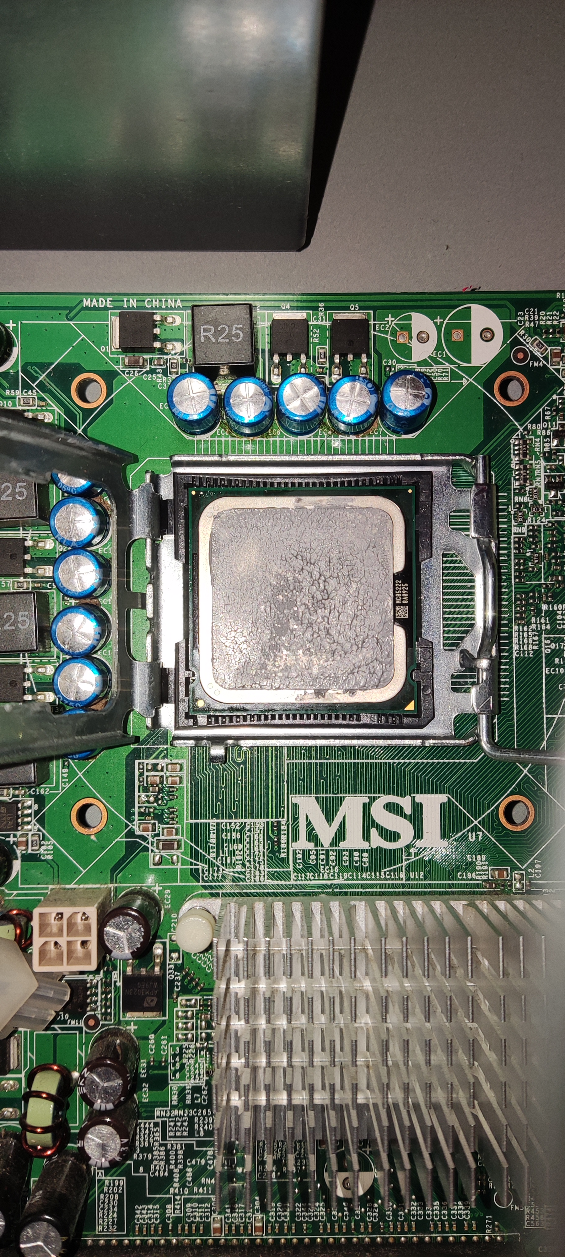

Problem ist, dass der Rechner nicht mehr startet. Ich komme nicht mal ins BIOS.

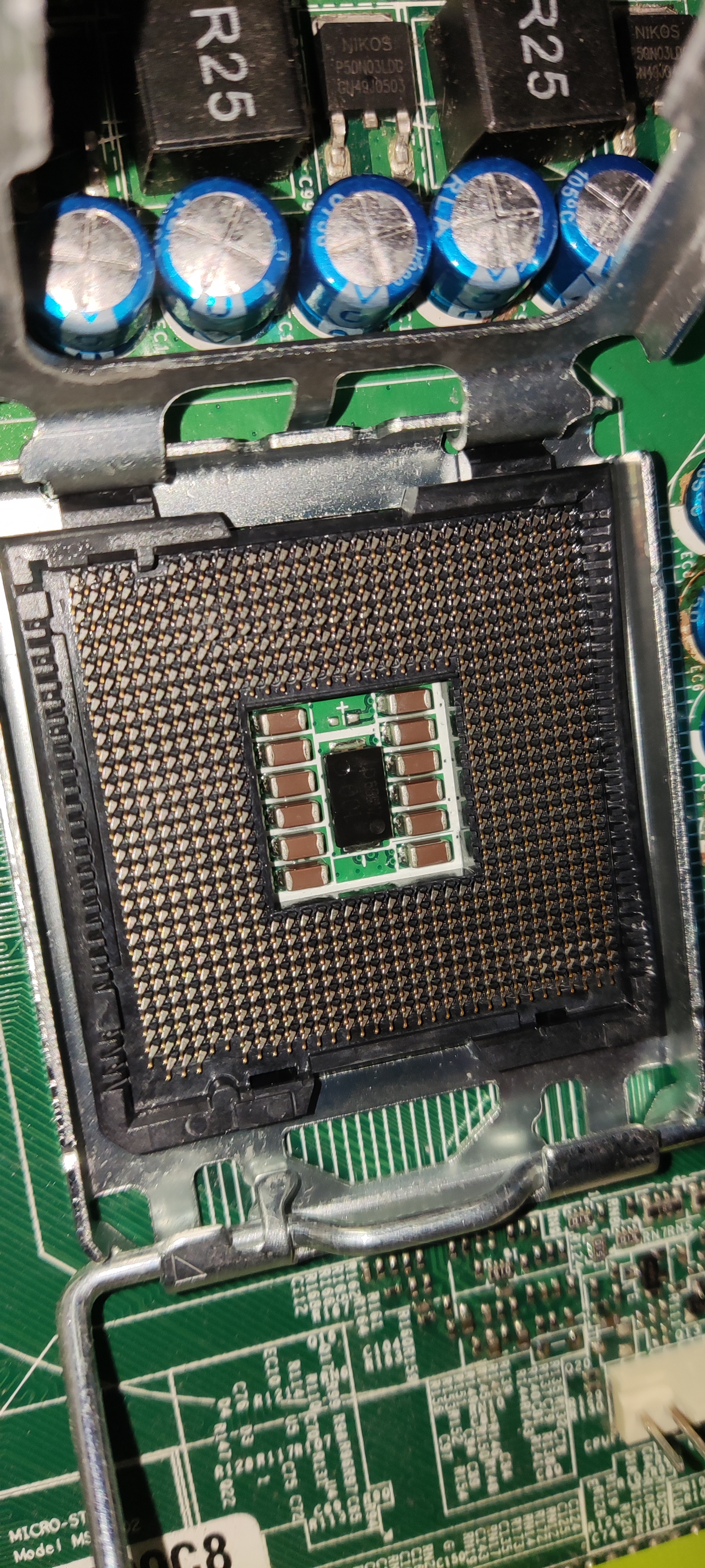

Dachte zuerst, ich hatte sie Pins auf dem CPU Sockel verbogen aber die sehen gut aus.
Jemand eine Idee?
Verkabelt ist alles richtig, habe ja nur Netzteil, CPU und GraKa gewechselt. Lüfter der CPU und der GraKa laufen auch. Strom ist also da aber mein Monitor meldet auf dem DVI kein Signal.

Ich habe son Rechner letztens bei Kleinanzeigen gekauft.. für 20 Euro, aber nur wegen des Gehäuses (topp in Ordnung, toll fürs heimische NAS). Mehr als son 20er ist der Rest auch nicht mehr wert wenn überhaupt - ich würde mir da keine Mühe mehr mit machen. Ansonsten finde ich, dass der Sockel rechts unten nicht ganz ok aussieht, das kann aber auch das Bild sein.

Schaut so aus, als wenn ein Elko schon geplatzt ist. Die restlichen sind auch schon etwas aufgebläht.
Da lohnt als Laie eine reparatur nicht mehr.
Warscheinlich siehts im Netzteil nicht viel besser aus.

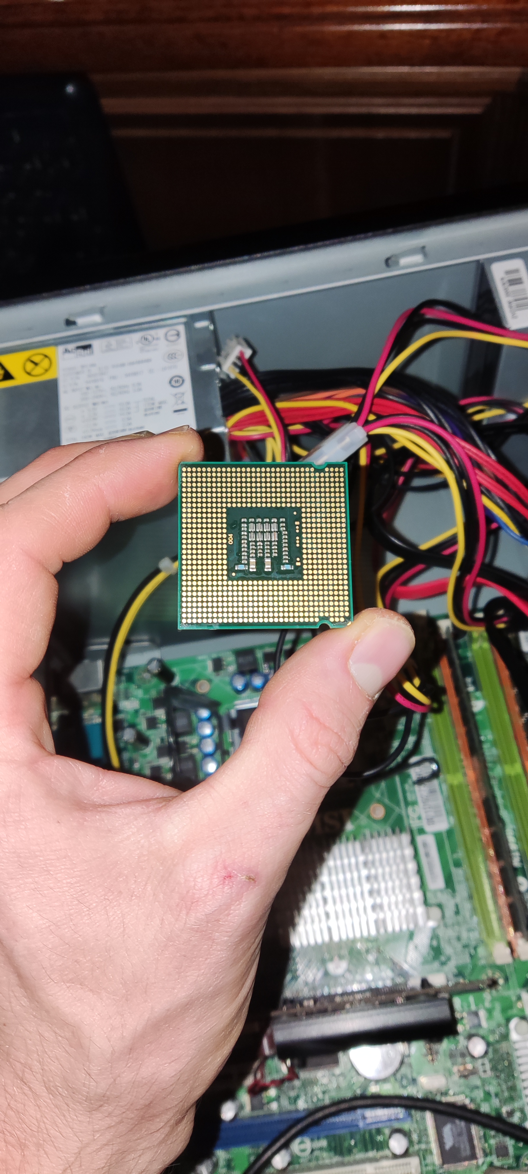

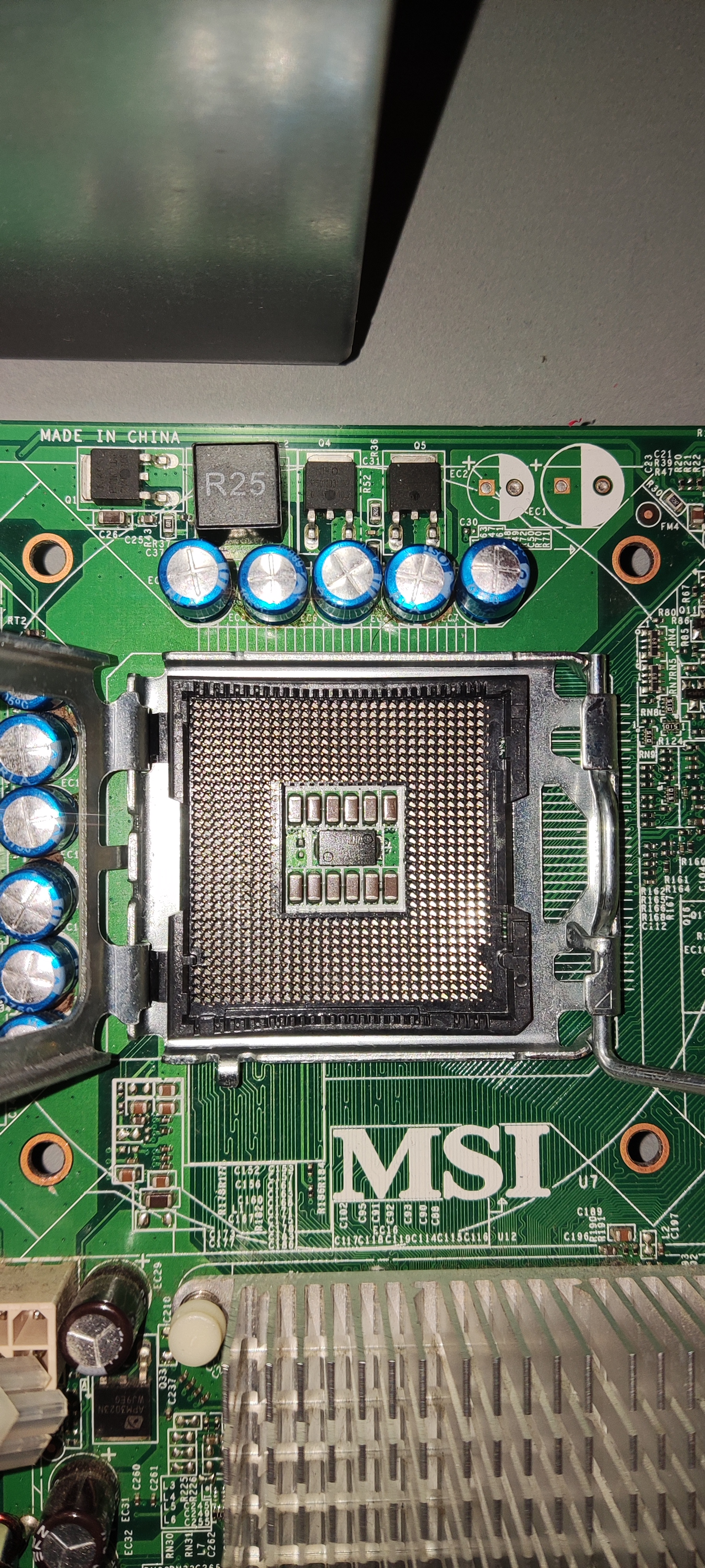

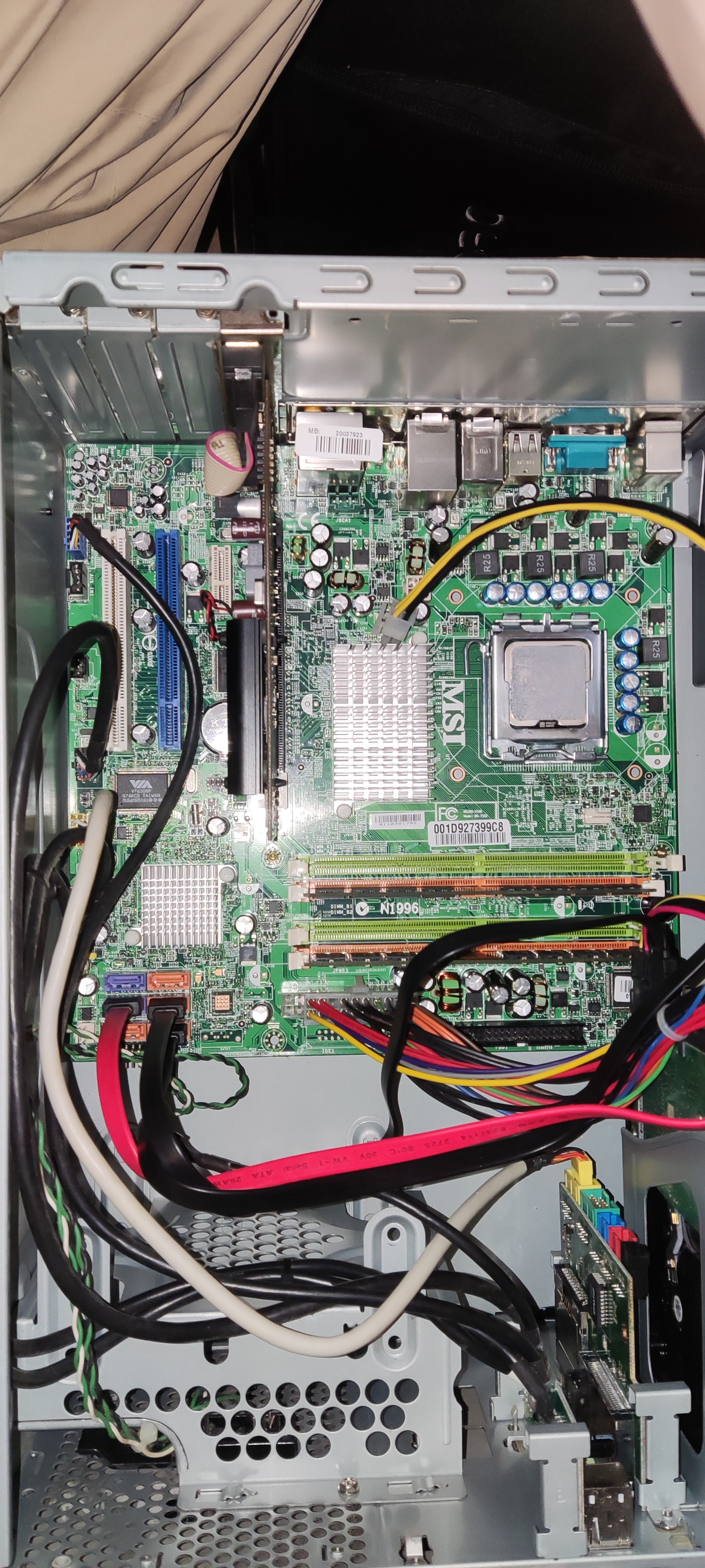

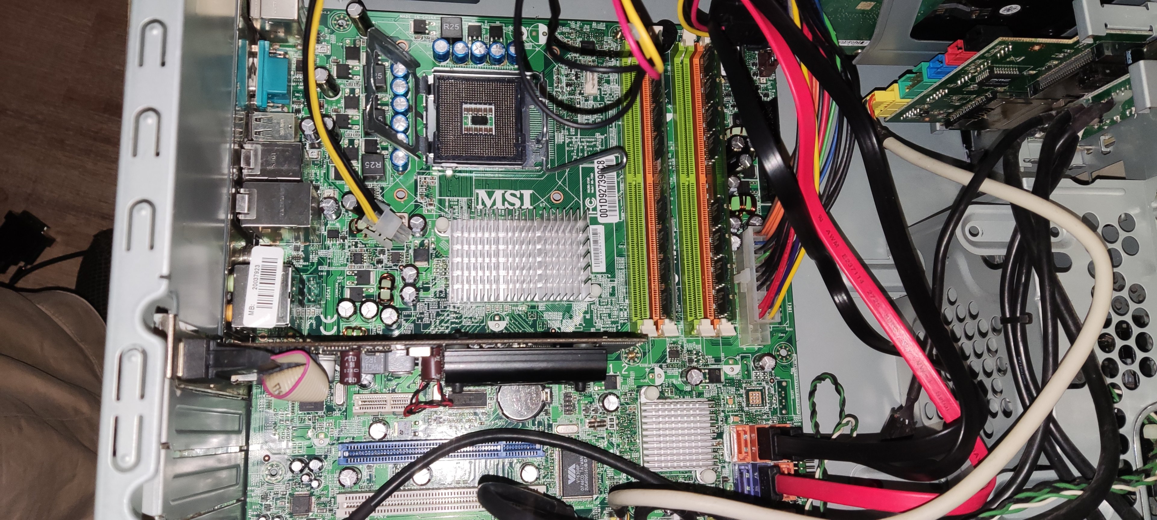

Kannst Du mal ein paar mehr Bilder machen vom PC sonst raten wir bis Weihnachten.
Wie geschrieben, läuft der PC mit etwas Geduld. Es wurde alles weitgehend gereinigt. Wärmeleitpasten für CPU und GPU frisch neu aufgetragen, nachdem die alte verhärtete Paste mit Kontaktspray entfernt wurde.
Anbei ein paar Bilder noch.
Die BIOS-Batterie werde ich nach her noch wechseln. Schauen, ob's Vorteile bringt. (CR2032 war richtig geraten.)
Keiner der Kondensatoren ist am Kopf geplatzt bzw. braun. Höchstens unten etwas.

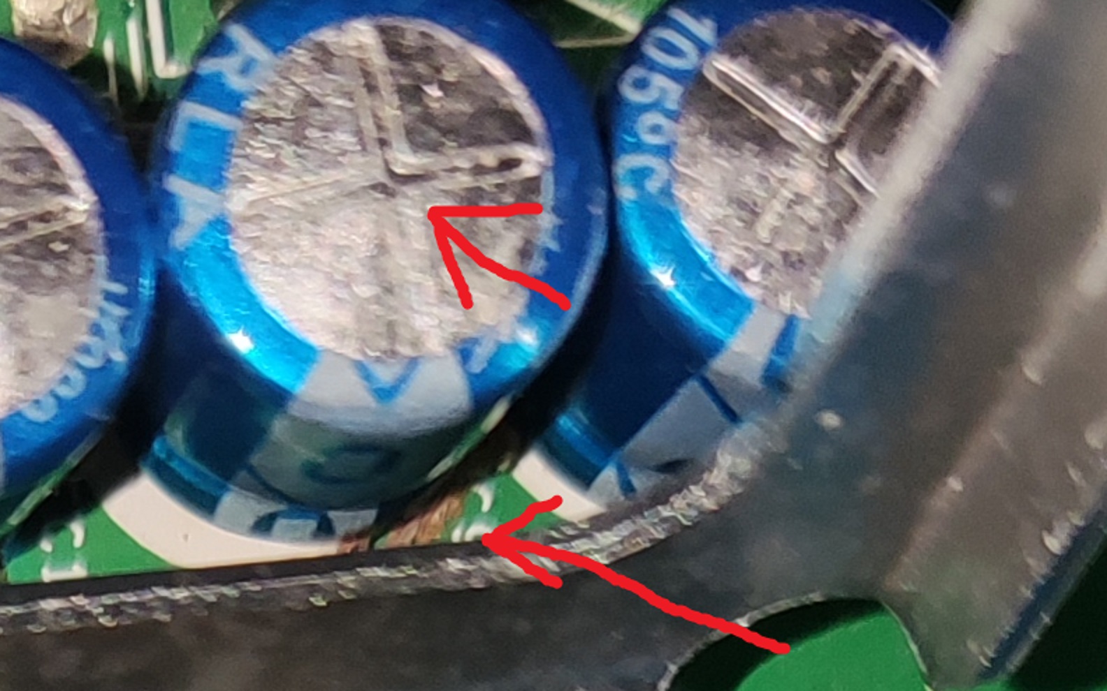

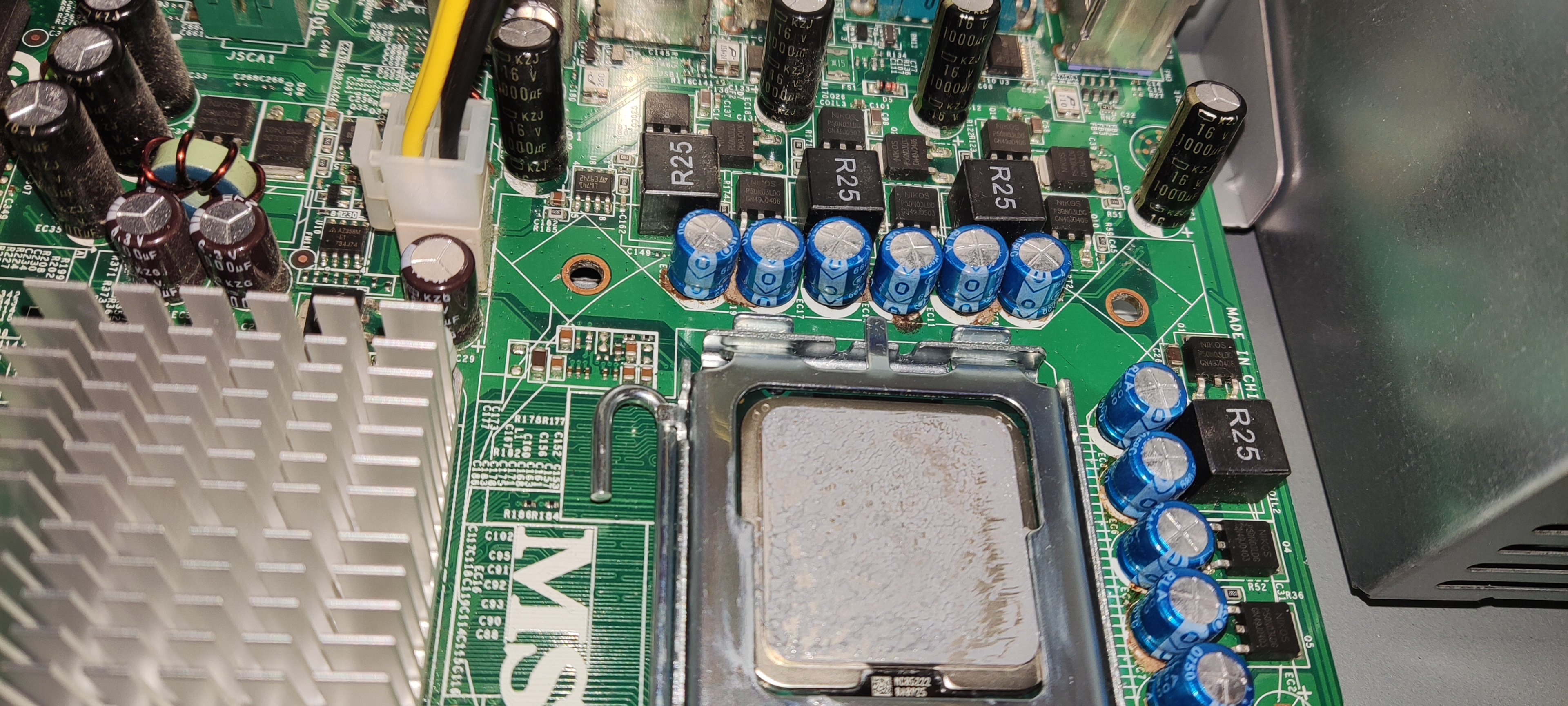

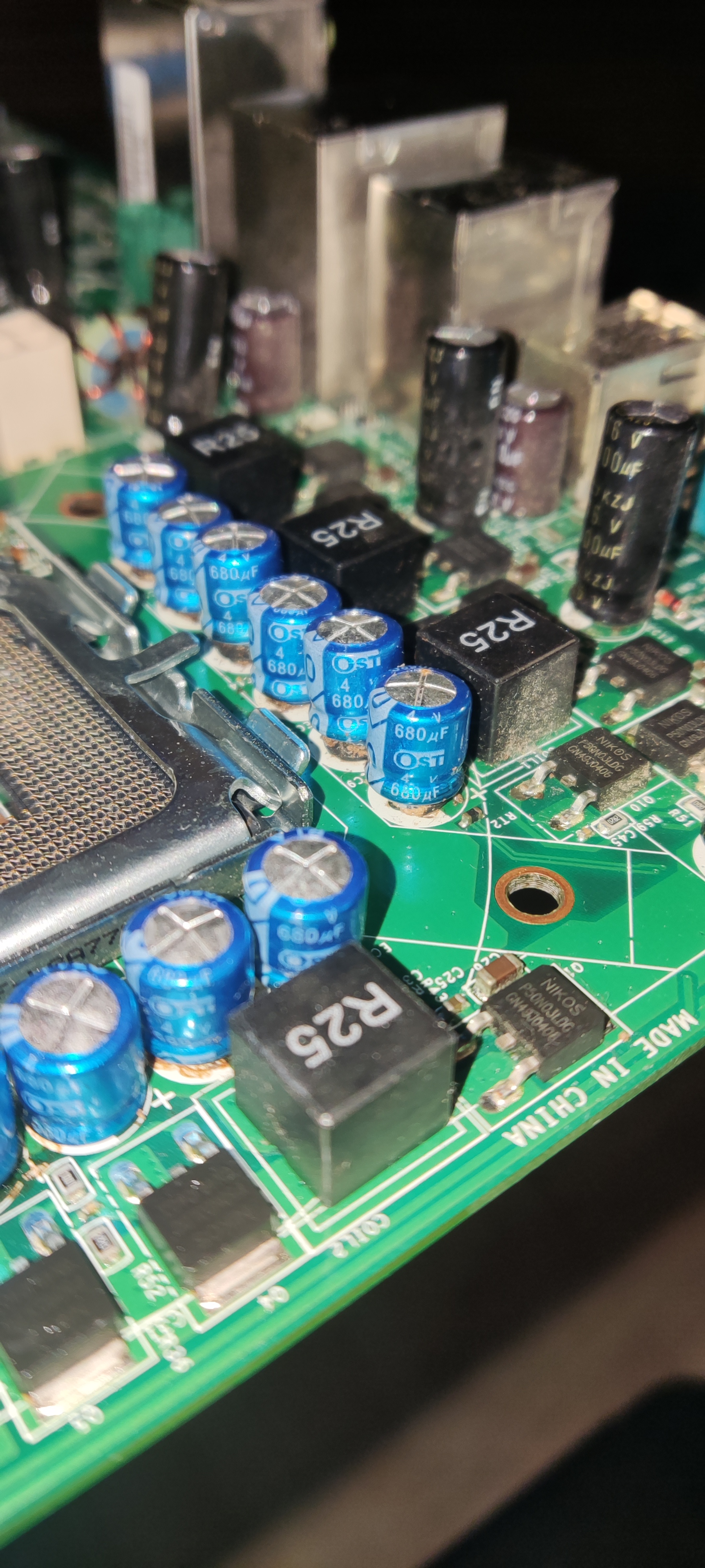

Habe die Kondensatoren von unten beleuchtet und ich glaube, da sind viele unten aufgeplatzt. Habe gerade ziemlich viel braune Kruste mit der Zahnbürste entfernt … :freak:

Was genau sind das für Kondensatoren?
Da steht nur
RLA 0750 105°C
Welche müsste ich da kaufen?
Man kann das reparieren, aber das ist aufwändig.
Beim Auslöten muß man schnell sein und nicht zu lange am Mainboard rumbrutzeln.
Mit der Entlötpumpe bekommt man das Lötzinn gut weg und Ersatzkondensatorsortimente gibt es bei den bekannten Großhändlern am großen Fluß.
Ein Ersatzboard ist billiger und geht schneller, aber wie lange das hält, weiß man auch nicht.
Und Plus und Minus (dicker Strich) nicht verwechseln sonst gibt es kleine Raketen auf dem Board.
Elektrolytkondensatoren mit Flüssigelektrolyt.
Barock schrieb:
Da steht nur
RLA 0750 105°C
Da steht noch mehr: die Kapazität in Mikrofarad (µF) und die Spannung in Volt (V).
Die Kapazität sollte ungefähr gleich sein, die Spannung gleich oder größer.
In den Sortimenten sollten alle notwendigen vorhanden sein.

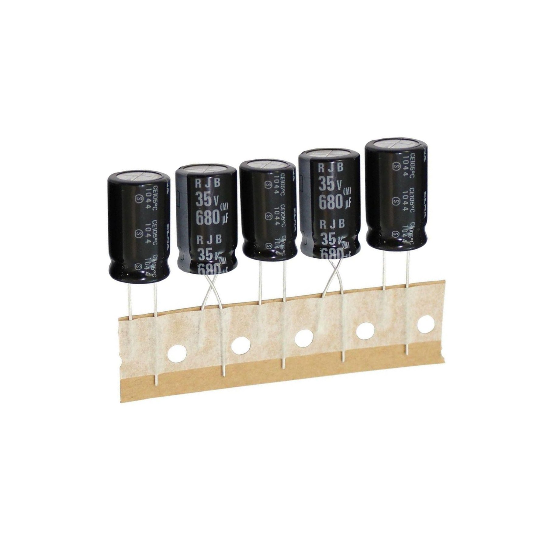

Barock schrieb:
Da steht:
RLA 0750 105°C
OST
4V
680µF
So etwas dürfte passen:
https://www.amazon.de/Kondensator-E...µf&qid=1701943596&sprefix=680µF,aps,85&sr=8-5
Das ist ein 10er Pack.
Die Kapazität stimmt, die maximale zulässige Spannung ist höher, das ist gut.
Barock schrieb:
Würde die hier versuchen. Die Abbildung ist zwar falsch aber die Daten kommen den defekten Elkos am nächsten:
https://www.conrad.de/de/p/kemet-el...6-3-v-20-o-x-h-8-mm-x-11-mm-1-st-2621813.html
Die kannst Du auch nehmen, die sind preiswerter.
Das Rastermaß (Anschlußabstand) ist bei beiden 5 mm.
