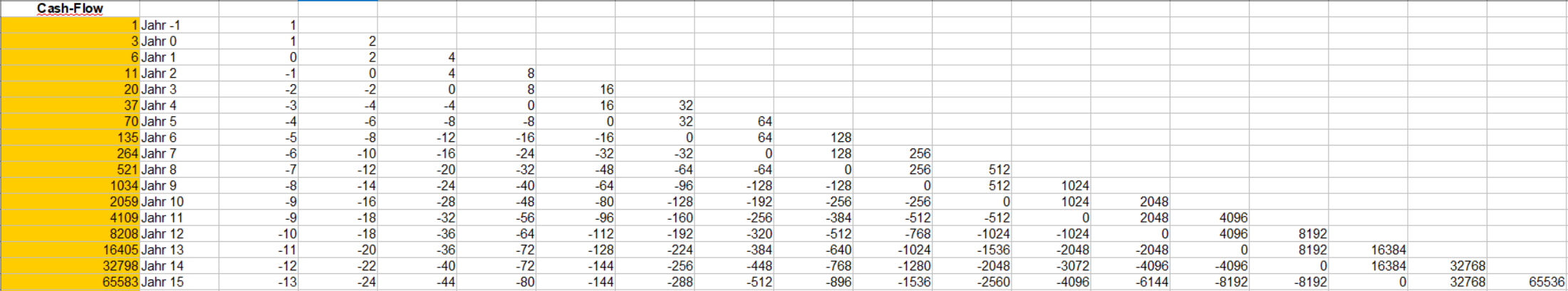

Man müsste also die Jahresproduktion sukzessive so weit erhöhen, dass diese sich am Ende auf einem Niveau von über 70 Millionen befindet. Derzeit haben wir grob und vereinfacht ein progressives Wachstum von 100% bei Elektroautos. Dieses müsste man also so lange beibehalten, bis man auf die gewünschten 70 Millionen kommt. Um dann in ein lineares Wachstum überzugehen, welches dem derzeitigen Wachstum entspräche bzw. dem dann im Markt entstehendem Wachstum.
Zur Vereinfachung machen wir das jetzt mal nur für 15 Jahre. Und addieren dabei den CO2-Cash-Flow auf. Im ersten Jahr wird eine beliebige Anzahl Elektroautos statt Verbrennern gekauft. Im Folgejahr dann entsprechend mehr, hier 100%. Und immer so weiter.
Wir sehen jetzt hier, dass sich der CO2-Ausstoß immer weiter erhöht. Und das, obwohl wir eine extrem niedrige Amortisationszeit von 3 Jahren angenommen haben. Was derzeit zumindest im Durchschnitt absolut unrealistisch ist und wahrscheinlich auch noch lange unrealistisch sein wird. Und trotzdem ergibt sich in Summe eine immer weiter ansteigende Erhöhung auch über 15 Jahre hinweg.
Wie sähe das Ganze aus, nähme man eine Amortisationszeit von lediglich einem Jahr an?
Analyse
Wie kann es sein, dass wir trotz einer unrealistisch kurzen Amortisationszeit in Summe zu einer immer weiteren Erhöhung kommen?
Das ist ganz einfach. Wie nehmen, progressiv steigend, immer wieder neue Kredite auf. Zahlen die alten zwar ab, aber die Kreditaufnahme ist höher als die Abzahlung. Ein klassisches Schneeballsystem.

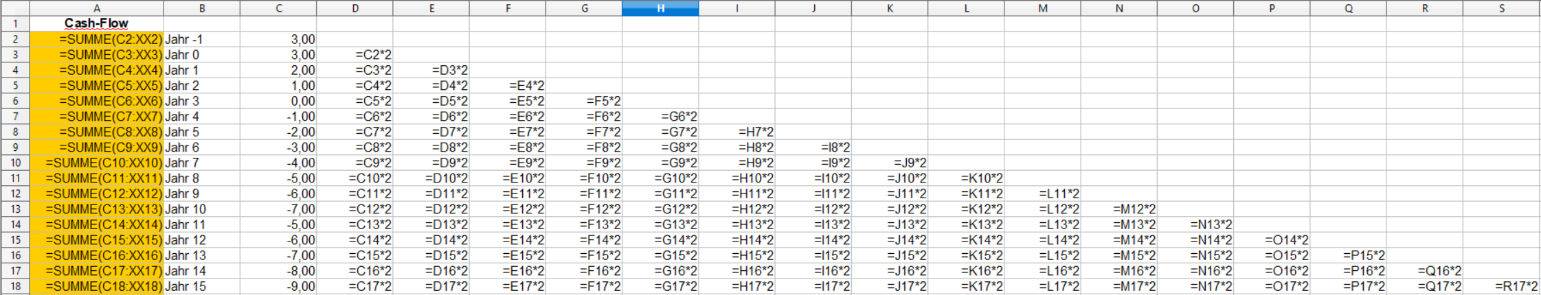

Quellcode
Dies kann man natürlich auch mit verschiedenen anderen Amortisationszeiten oder sonstigen Parametern durchspielen. Mann kann auch das Wachstum genauer betrachten. Also die Produktion bis auf 70 Millionen jährlich anwachsen lassen, um dann in ein lineares Wachstum überzugehen. Hierzu dann auch die Tabelle weiter nach unten führen, um zu sehen, ab wann der CO2-Ausstoß anfängt zu sinken und wann er wieder auf heutiges Niveau, also 0, herabfällt. Man kann das auch noch weiter ausbauen und darüber berechnen, über wie viel Tonnen CO2 wir hier reden. Das hier gezeigte Modell kann insofern zu einer konkreten Berechnungsmethode erweitert werden.

Das Problem in deiner Rechnung ist die Annahme von einer Verdopplung über 15 Jahre hinweg. Dadurch rechnest du sehr schnell mit riesigen Zahlen, die jeder Praxis widersprechen.
Mal kurz zum Nachdenken: Im letzten Jahr gab es ca. 63000 Neuzulassungen von Elektrofahrzeugen in Deutschland. Nimmt man dein Modell von einer Verdoppelung , dann wären es in 15 Jahren ca. 1 Mrd. Neuzulassungen (pro Jahr, nur für Deutschland). Genau das ist der Schneeballeffekt in deiner Rechnung. In der Praxis wird hier früher oder später eine Sättigung eintreten, d.h. es würde bei den Zahlen eine Trendumkehr stattfinden.
Reaktionen: Rockstar85
Wir haben derzeit eine Jahresproduktion von über 70 Millionen Fahrzeugen weltweit, mehr oder weniger stetig wachsend. Das muss bzw. soll erreicht werden.
Wir haben ja schon vor langem mit dem Umstieg auf Elektrofahrzeuge begonnen. Nimm die erste Spalte als Zeitpunkt des Beginns. Und wir sind am Ende der 15 Jahre ja immer noch nicht bei 70 Millionen.
Wenn man das vom Zeitpunkt heute aus rechnet, wäre die Wachstumsphase natürlich kürzer und müsste dann in ein geringeres und lineares, also nicht mehr progressives Wachstum übergehen.
Aber das kann man ja mit dem Modell durchspielen. Ich persönlich halte die oben gezeigten 1 oder 3 Jahre Amorisationszeit ja auch für unrealistisch. Die dienten nur der Demonstration. Im Mittel der Studien sind das eher 7 Jahre, ich persönlich halte auch das für zu kurz, weiß es aber natürlich auch nicht. Man kann das dann mal durchspielen und sehen, wie lange das dauert. Wie gesagt: das liegt dann irgendwo bei 50 bis 100 Jahren, bis sich eine Absenkung zu heute ergibt.
Das harmoniert nicht mit den Klimaschutzzielen, auf die sich geeinigt wurde. So oder so, egal, welche Werte Du annimmst. Unter 30 Jahren CO2-Erhöhung kommst Du aus der Nummer nicht raus.

slsHyde schrieb:
Am Ende aber müssen es über 70 Millionen Fahrzeuge jährlich sein. Bei sieben Jahren Amortisationszeit (Mittel der Studien) landet man trotzdem bei weit jenseits der 50 Jahre CO2-Erhöhung.
Dass wir von jetzt auf gleich eine Umkehr hinbekommen, halte sogar ich für völlig utopisch ... und ich wäre durchaus bereit für ziemlich radikale Maßnahmen ... aber auch mit denen wird die Umkehr nichts, solange wir unseren Konsum (insbesondere den Energieverbrauch) insgesamt weiter steigern (das ist mMn der Knackpunkt).

Damien White schrieb:
Das ist halt der Wert, den Google für 2018 an weltweiter PKW Produktion ausspuckt. 70.498.000 PKW.
Richtig. Und man sieht in der Tendenz auch, dass sich das immer weiter steigert.
Mein Modell ist natürlich zunächst mal eine starke Vereinfachung zur Verdeutlichung des Grundprinzips. Auch wenn wir bisher vereinfacht ein Wachstum bei Elektroautos von 100% jährlich haben, wird sich dies nicht ewig so fortführen. Das erkennt man leicht, wenn man den Zeitpunkt betrachtet, an dem 35 Millionen Fahrzeuge jährlich erreicht wären. Den Schritt von da auf 70 Millionen wird man nicht binnen eines Jahres schaffen. Das ist logistisch auch wieer nicht möglich.
Das bedeutet, wir werde absolut gesehen ein stetiges Wachstum bekommen, welches sich aber Prozentual gesehen irgendwann abschwächt. Das ergibt eine Kurve, keine Gerade.
