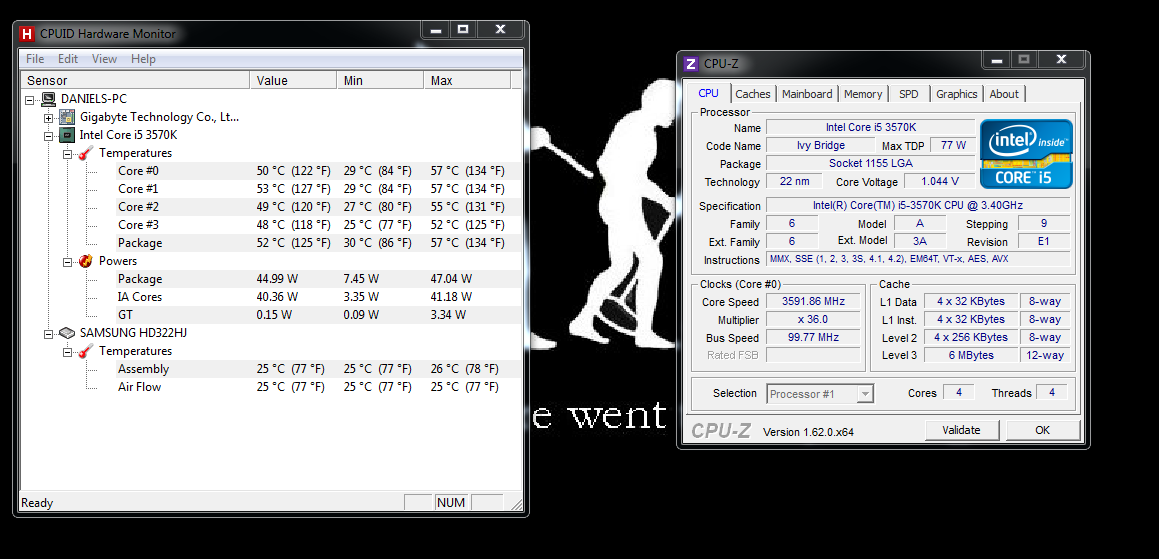

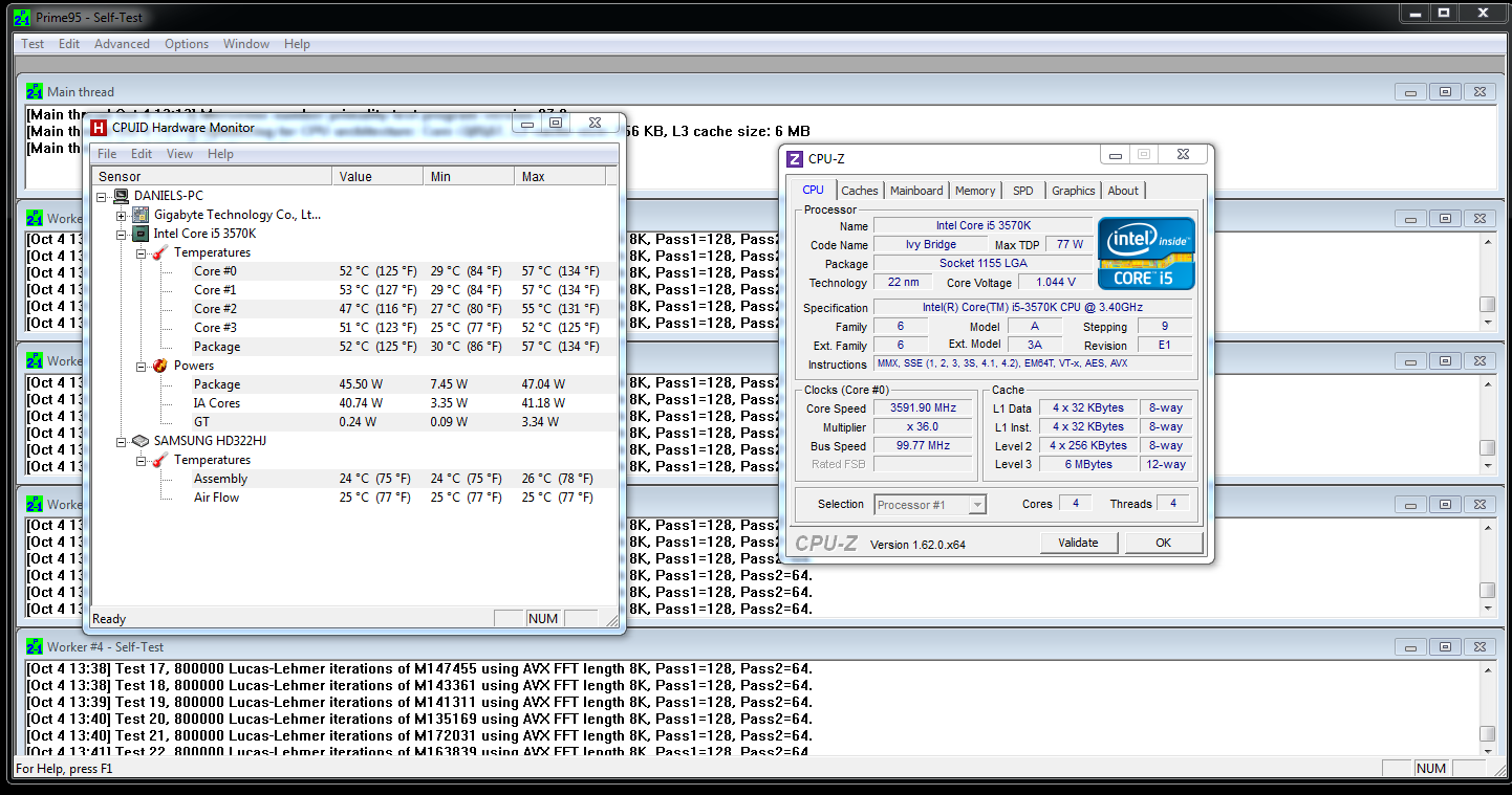

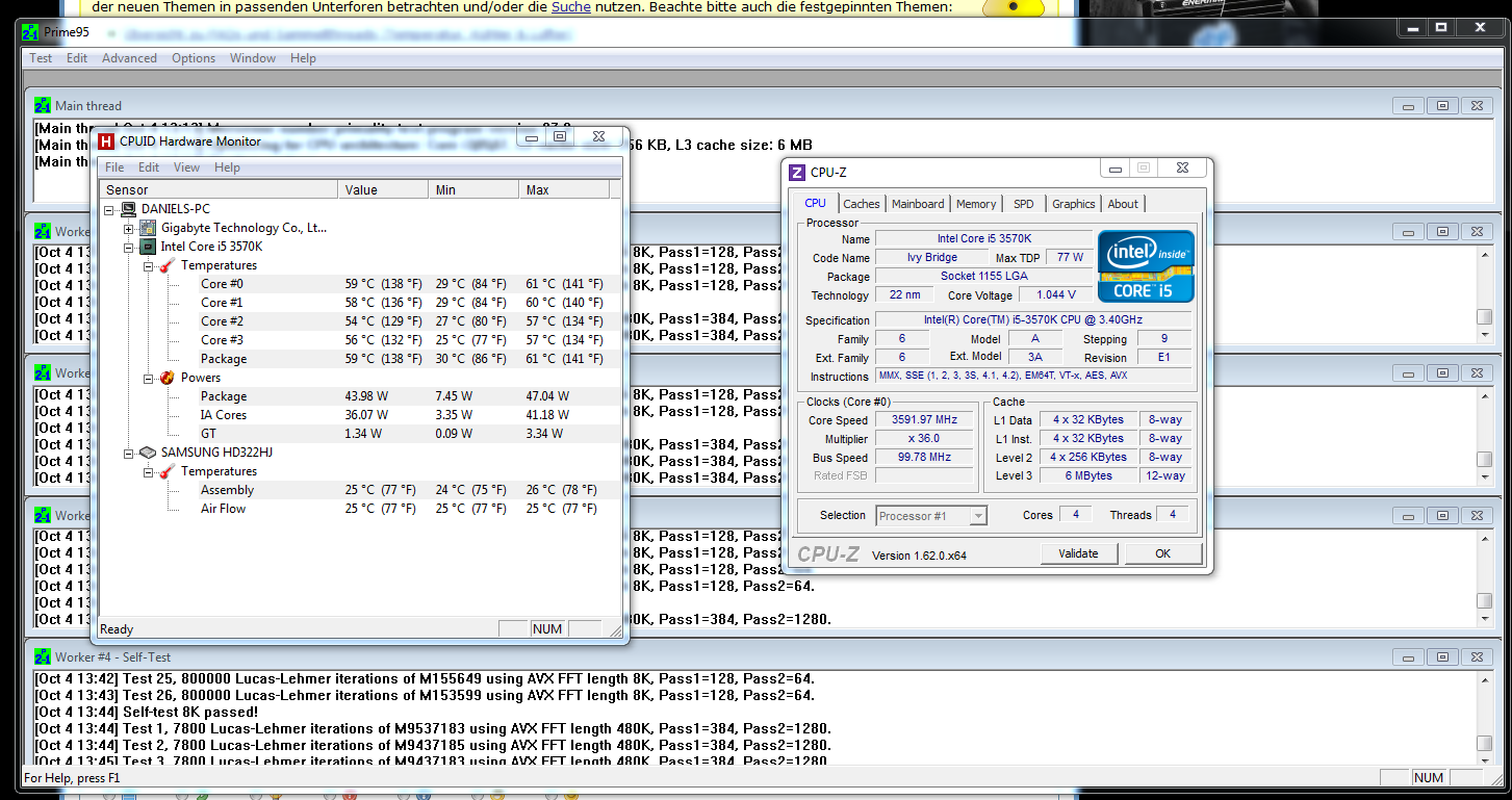

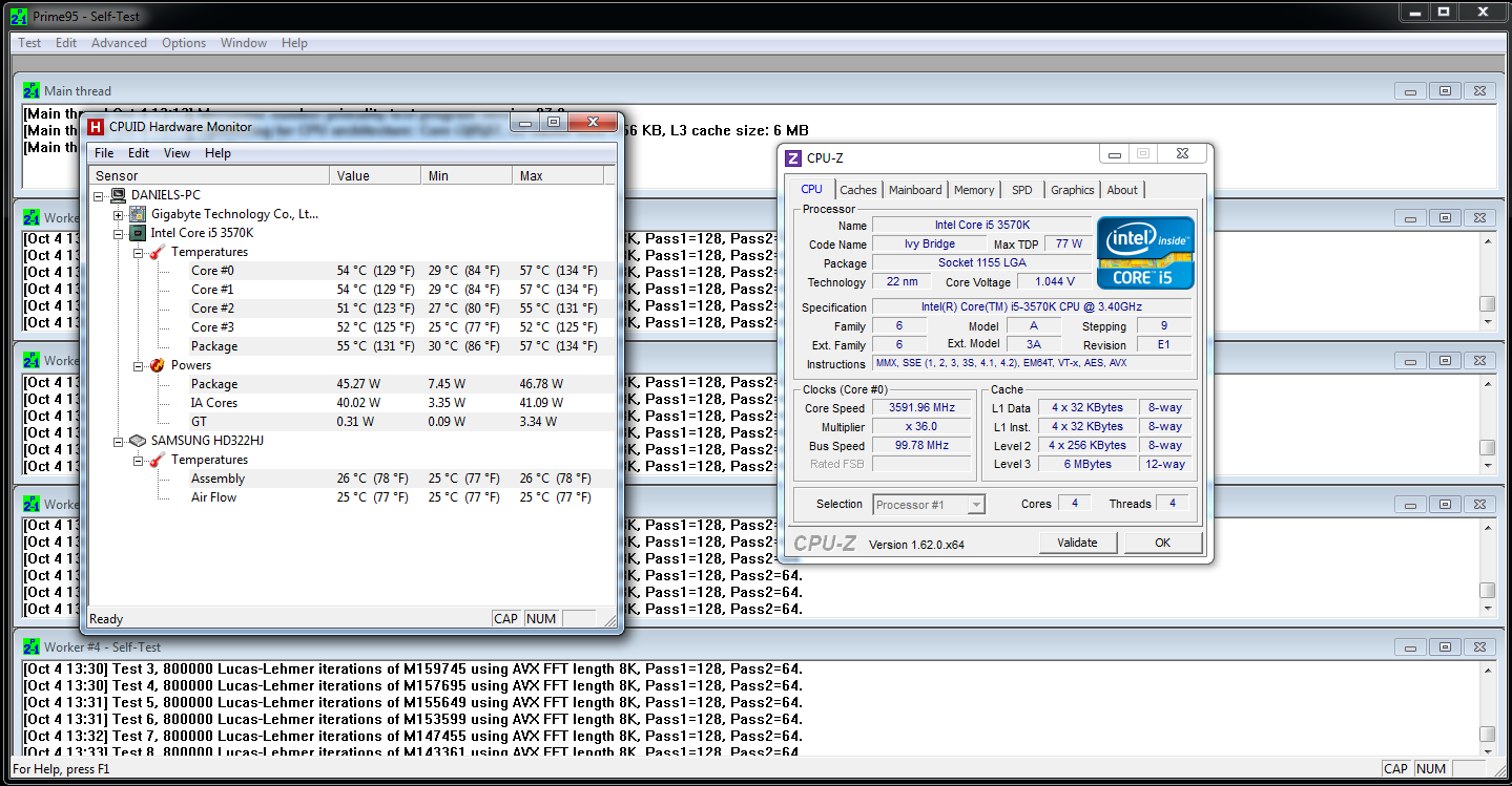

ich hab vorhin mal wieder mein PC unter Last gestellt, Ergebniss: Die Temperaturen bleiben immer bei ~55C° , egal ob Passiv, Semi-Passiv oder Lüfter unter 100% Nicht das ich dagegen was hätte, aber irgendwas kann da nicht stimmen oder?
Semi-Passiv nach 20Minuten Prime95
Semi-Passiv (alle Lüfter auf 100% gedreht) nach 20Minuten Prime95
Passiv nach 15Minuten Prime95

Also ich sehe 8C° Unterschied bei Core3 ob Lüfter an oder aus, 9C° sind es auf Core1 ...
und ich würde behaupten 20min reichen nicht aus um einen Wärmestau im Gehäuse zu simulieren.

Dennoch ist die Temperaturschwankung bei Normalbetrieb und Benutzung von Prime95 deutlich hoeher und nicht bloss 8°C.
Also normal ist das nicht.
? Prime95 ist bei jedem Bild an nur die Lüfter vom Gehäuse sind mal an und mal nicht. Er hat keinen Vergleich geliefert mit Normalbetrieb.
stimmt ;) Bild 1 ist unter "normaler" Drehzahl unter Prime95. Ich hab immoment nur auf das Package geachtet.
Dann sollte es stimmen oder irre ich mich?
Ja gut aber wenn Du nur Prime laufen läst, hat das ja nix mit einem realen Betrieb Deines Systems zu tun.....Es sei denn Du Du hast keine Grafikkarte verbaut.:D Keine?
