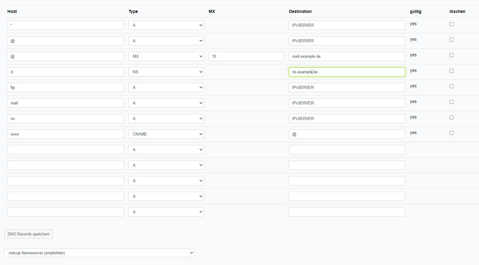

Die aktuelle Config sieht so aus:
Hier seht ihr, dass für Host "d" der NS ns.example.de eingetragen ist. Für Host "ns" ist ein A record für meine IP eingetragen. Damit funktioniert alles aktuell.
Ich möchte allerdings demnächst das so umstellen, dass ich unter den Zonen die lokalen Hosts per Domain ansprechen kann.

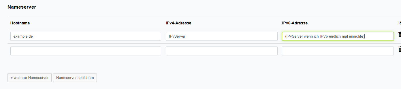

Ich kann bei netcup auch auf einen eigenen Nameserver umstellen:
Wäre diese Settings die richtigen, damit ich in bind9 folgendes einrichten kann:
A zoneA.example.de (IP des routers, geupdated durch mein nsupdate script)
NS zoneA.example.de (lokale IP einer Debian VM mit bind9)
Dann müssten doch meine Geräte, wenn sie eine Domain unter XYZ.zoneA.de den lokalen Nameserver anfragen und die lokale IP Addresse zurückgeben?

Dafür glaube ich, dass ich die DNS Tabelle für meine Domain example.de bei netcup entfernen muss und als nameserver (1. Post, 2. Bild) meinen vServer example.de einstelle. Dieser hat bind9 (also einen DNS Server laufen).
Meinem Kenntnisstand sollte das bedeuten, dass für die gesamte Domain nicht mehr der netcup Nameserver, sondern mein eigener zuständig ist.
Mein 2. Ziel ist es, dass ich für die unter Zone, ebenfalls NS Records anlege. jeweils auf die beiden Raspberries (wo die private IP Addresse drin steht).
