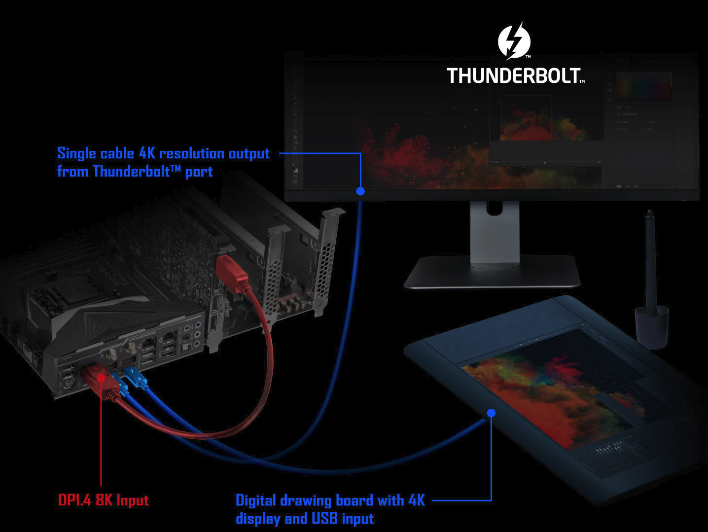

Dafür hat das Mainboard einen Displayport-EINgang zum Durchschleifen auf den Thunderbolt-Anschluss. Näheres müsste im Handbuch stehen (Auflösung, Anzahl Monitore, ...)

Also wenn ich das Manual zu dem Board richtig lese, ist das noch ein Alpine Ridge Thunderbolt Controller.
Der wäre auf DP 1.2 limitiert.
Und mit nur einem Eingang von der Grafikkarte würde über Thunderbolt wohl nur 1x Displayport unterstützt.
Grundsätzlich kann man Displayport je nach Monitor-Auflösung weiter splitten, aber ob das dein Dock auch direkt kann und macht steht auf einem ganz anderen Blatt (und vermutlich kein Blatt das man in der Anleitung des Docks finden würde).
Die guten Thunderbolt Erweiterungskarten mit Alpine Ridge hatten immer 2xDP 1.2 Eingänge. Mit Titan Ridge ist das dann stattdessen 1xDP 1.4 geworden. Das Board scheint hier also zu sparen, solange da nicht noch irgendwie die Onboard-Grafik mit drin hängt.
Bei 2ter Lektüre des Manuals könnte ich mir auch vorstellen, das es sich um einen Titan Ridge Controller handelt und die ganzen Limits die sie erwähnen nur gelten, wenn man das mit der Onboard-Grafik zusammen nutzt.
Aber du könntest mal im Geräte-Manager nachschauen wie der Thunderbolt Controller dort heißt. Bei meinem Notebook mit Titan Ridge hat der 15EB im Namen...
@1337_Blonder hat Recht. Ich habe direkt in die Specs geschaut und nicht auf das Bild wo es klipp und klar steht...
