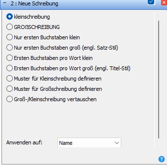

Hab mal kurz reingeschaut, der Advanced Renamer bietet auch einige Werkzeuge zur Veränderung der Schreibung
Rockhound schrieb:
Wie kann man denn sowas lösen?
Reguläre Ausdrücke, Advanced Renamer benutzt nix anderes.
