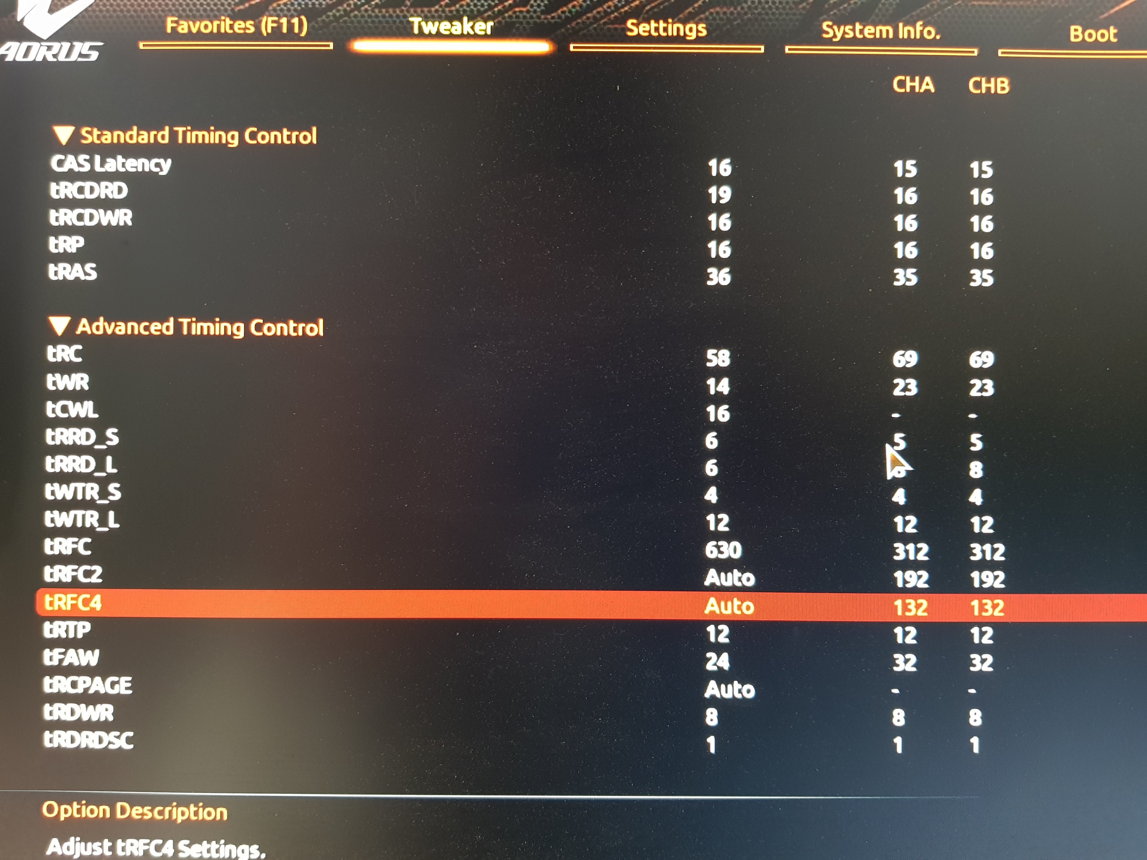

Ich hab mal ne Frage, bei mir im BIOS stehen neben den eingestellten Werten noch zwei andere Werte unter CHA und CHB die sich unterscheiden. Was hat es mit diesen auf sich?
Reaktionen: Drakrochma
@SirSilent
Müsste Bank A und B das XMP-Profil für den jeweils eingesteckten Riegel sein. Sieht zumindest sehr nach den Standardwerten der 3000 CL-15 E-Dies aus.
Reaktionen: SVΞN
@SirSilent Ich denke das steht für den RAM-Channel A und RAM-Channel B, also für die beiden eingebauten Sticks. Die Werte sehen bei dir aber gleich aus, wie es bei zwei gleichen Sticks auch sein sollte.
Ich habe im Desktop zwei unterschiedliche Sticks und lasse immer die Settings des schwächeren auslesen.
Es handelt sich um die XMP-Profile der beiden DIMMs mit DDR4-3000 CL15-16-16-35-69-312.
Liebe Grüße
Sven
