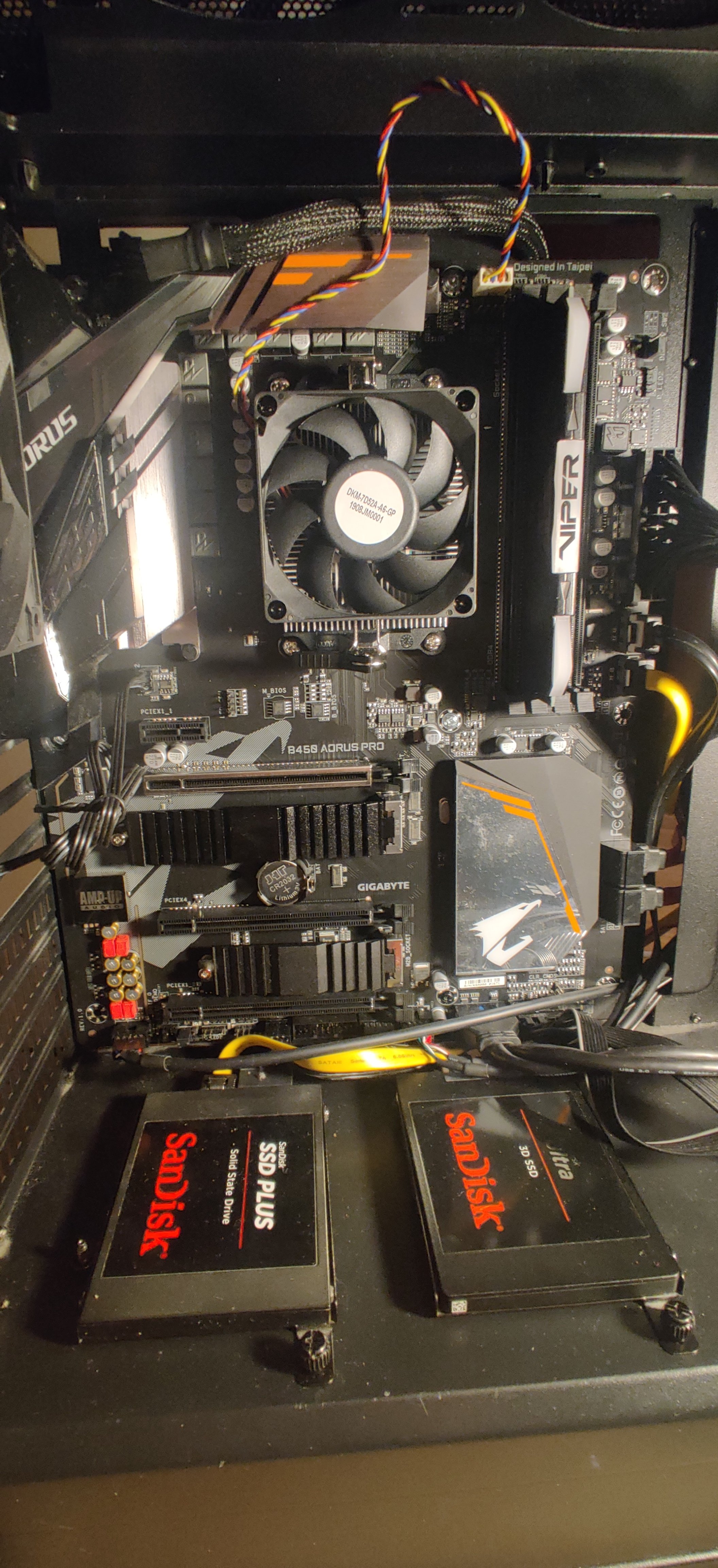

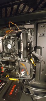

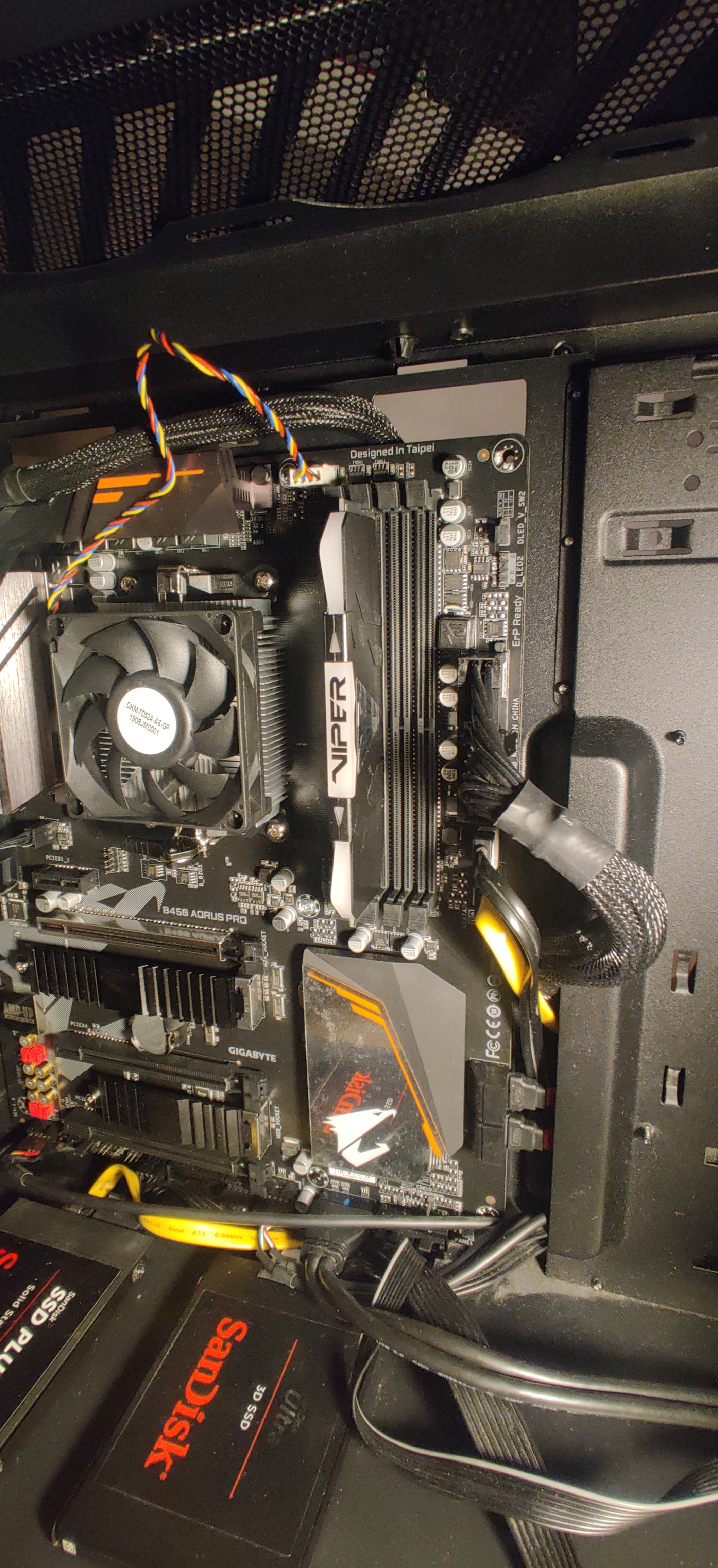

Mach mal bitte ein Foto von deinem Aufbau und poste diesen.

Dann mach mal bitte paar Bilder von deinem Aufbau.

Hi,
sind unterm MB Abstandshalter?
Hinten also beim 24Pin Stromanschluss sehe ich keine , wie ist es an der Slotblende? sind da Abstandhalter verbaut?
Reaktionen: Baal Netbeck

Ja es sind Abstandshalter drinne. Hatte nicht genug um an allen Stellen welche anzubringen, habe die dann ausgeglichen aufgeteilt, so dass es ordentlich sein sollte. An der Slotblende sind auch welche ja.
aber schon nur da , wo auch vorgesehene Löcher im Mainboard sind ?

Und wegen den Abstandhaltern bin ich mir nicht ganz sicher, ob es auch an anderen Stellen ist unter dem Mb wo nichts angeschraubt wird. Könnte das denn ein Problem sein? Weil bei meinem alten Mb war es nämlich so dass der PC erst gar nicht hochgefahren ist.
ja freilich
es sind ja stellen für atx, micro-atx, e-atx ectr. ectr.
also nur da, wo abstandhalter und löcher auf deinem Board übereinstimmen

Sehe gerade, dass ein Abstandhalter in der Mitte drunter ist werde Mal gucken ob's der Fehler ist.

Also habe den einen Abstandshalter entfernt der noch an einer falschen Stelle war. Funktioniert leider immer noch nicht. Hatte bei meinem alten Mb auch nicht alle Abstandhalter dran und es hat funktioniert also denke Mal nicht dass es daran liegt...
