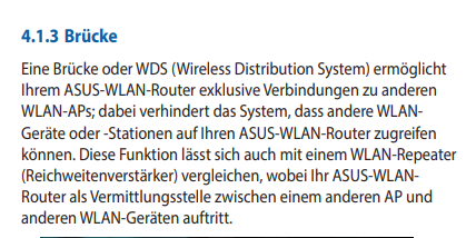

Raijin schrieb:In der Anleitung wird das neutral als "Brücke" bezeichnet. Ich such das gleich nochmal raus, wenn du es nicht selbst findest.
Raijin
Fleet Admiral
- Nov. 2007
- 17.938
Seite 53 aus der Bedienungsanleitung für den Asus RT-AC51U
Ich gebe zu, dass das sehr merkwürdig formuliert ist und ich mag das vielleicht auch falsch interpretieren. Es ist einfach ätzend, wenn nicht die gängigen Fachbegriffe benutzt werden, sondern die Funktion in Prosa umschrieben wird.
