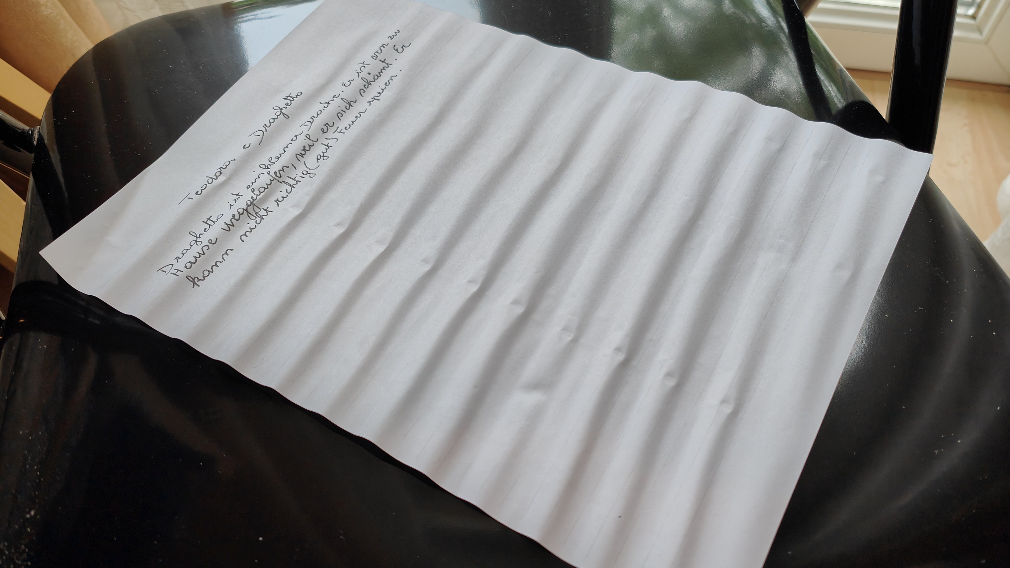

ich hab nen HP Neverstop 1202nw welcher das Papier zerknittert.
Es gibt keinen Papierstau. Jedenfalls hab ich nichts drin stecken sehen.

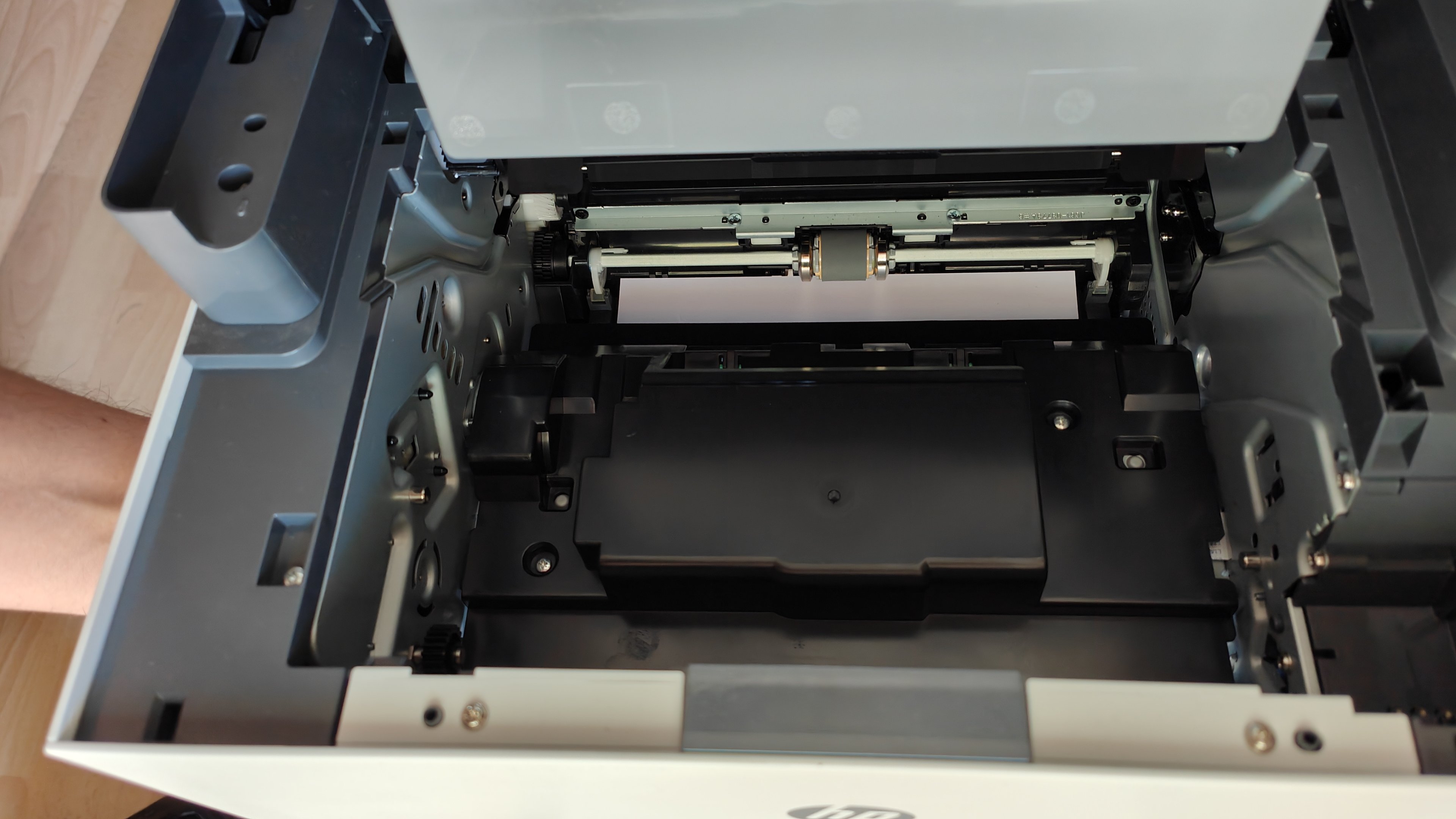

Wenn ich den Toner rausnehme sehe ich diese Rolle welche für die Blätteraufnahme zuständig ist. Diese mit einem feuchten Tuch zu reinigen hat auch nichts gebracht. Sie sieht aber auch nicht dreckig oder kaputt aus.
Könnte ich sonst noch was machen?

Alle Teile die auf irgendeine Art das Papier transportieren (Rollen) könnten mit der Zeit glatt geworden sein und dann passiert so etwas mal gern. Kannst du nur schauen ob du die einfach mal tauschen kannst bzw. günstig dran kommst.

Generell sieht das für mich wie irgend ein mechanischer Schaden aus.
Da wird wahrscheinlich doch irgendwo was drinne sein im Drucker.
Hat der hinten so ne Art Serviceklappe?
Wenn ja, mach sie auf, starte einen Druck, dann kommt das Papier hinten raus und schau, ob es schon da irgendwie verknickt ist.
Ist es das nicht, musst du schauen an welchem Punkt im Gerät das Papier verknickt.
Meist hast du ja irgendwo nen Nupsi, der nen Schalter am Gehäuse drückt, damit das Gerät weiß, dass es geschlossen ist und drucken kann. Die musst du eventuell dafür mit nem Stift reindrücken.
Ich hab schon Drucker mit genau so nem Fehlerbild gehabt und ich meine, es war jedes Mal irgendwo doch nen bisschen Papier oder so drinne. Aber ist ne Weile her, kann mich also auch irren :)

Das dürften die hinteren Umlenk- oder Andruckrollen sein. Wenn nicht sogar die Trommeleinheit selbst.
Du siehst ja auf dem Blatt die Punkte. Also kommt es durch die Fixiereinheit durch und hat ein Problem im Auswurf. Habe Jahrzente Mita und Kyocera A-Händler gemacht, aber sowas habe ich noch nicht gesehen. Könnte doch die Heizwalze sein. Wenn du da ran kommst, mit Benzin abwischen.
