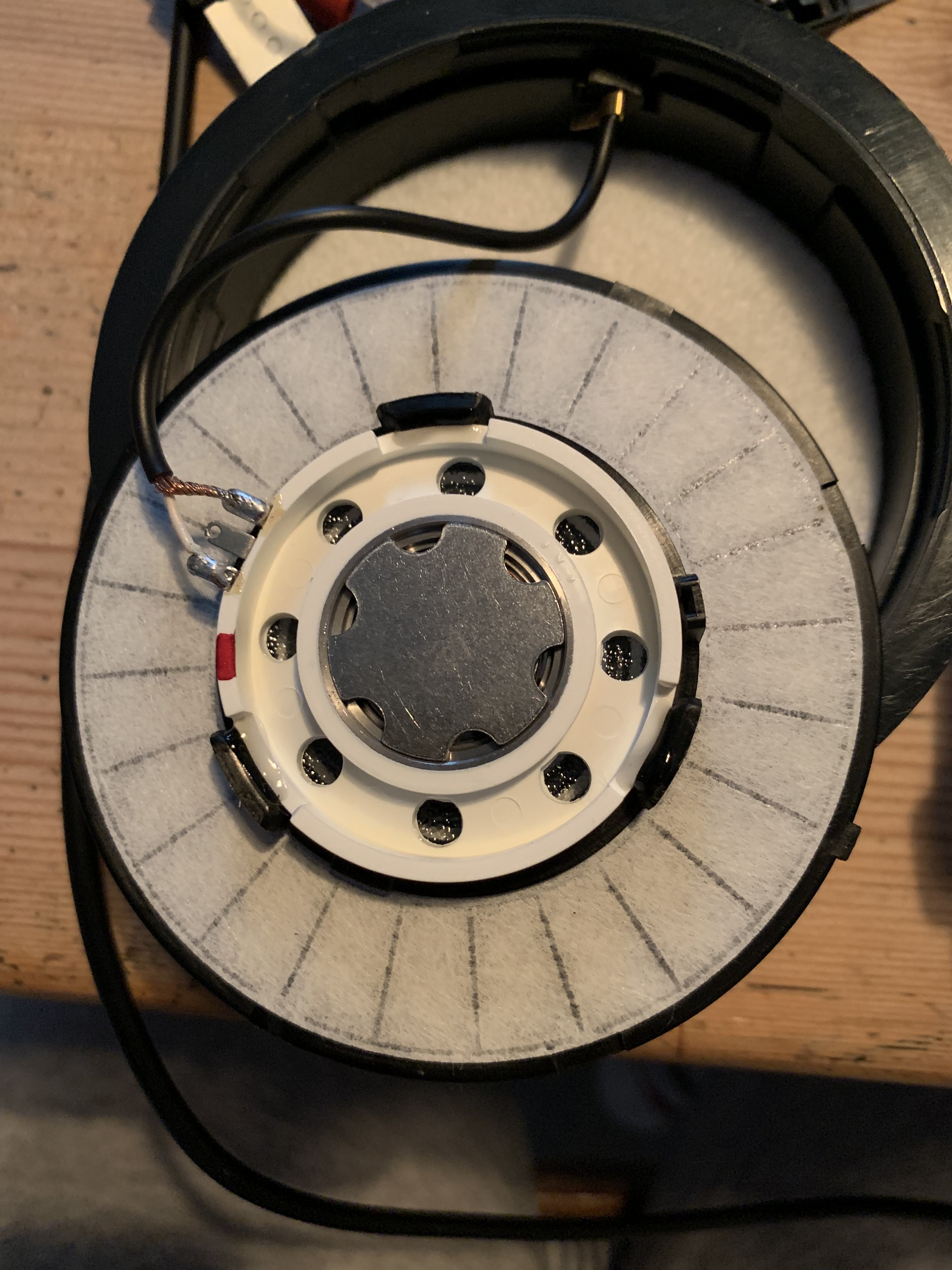

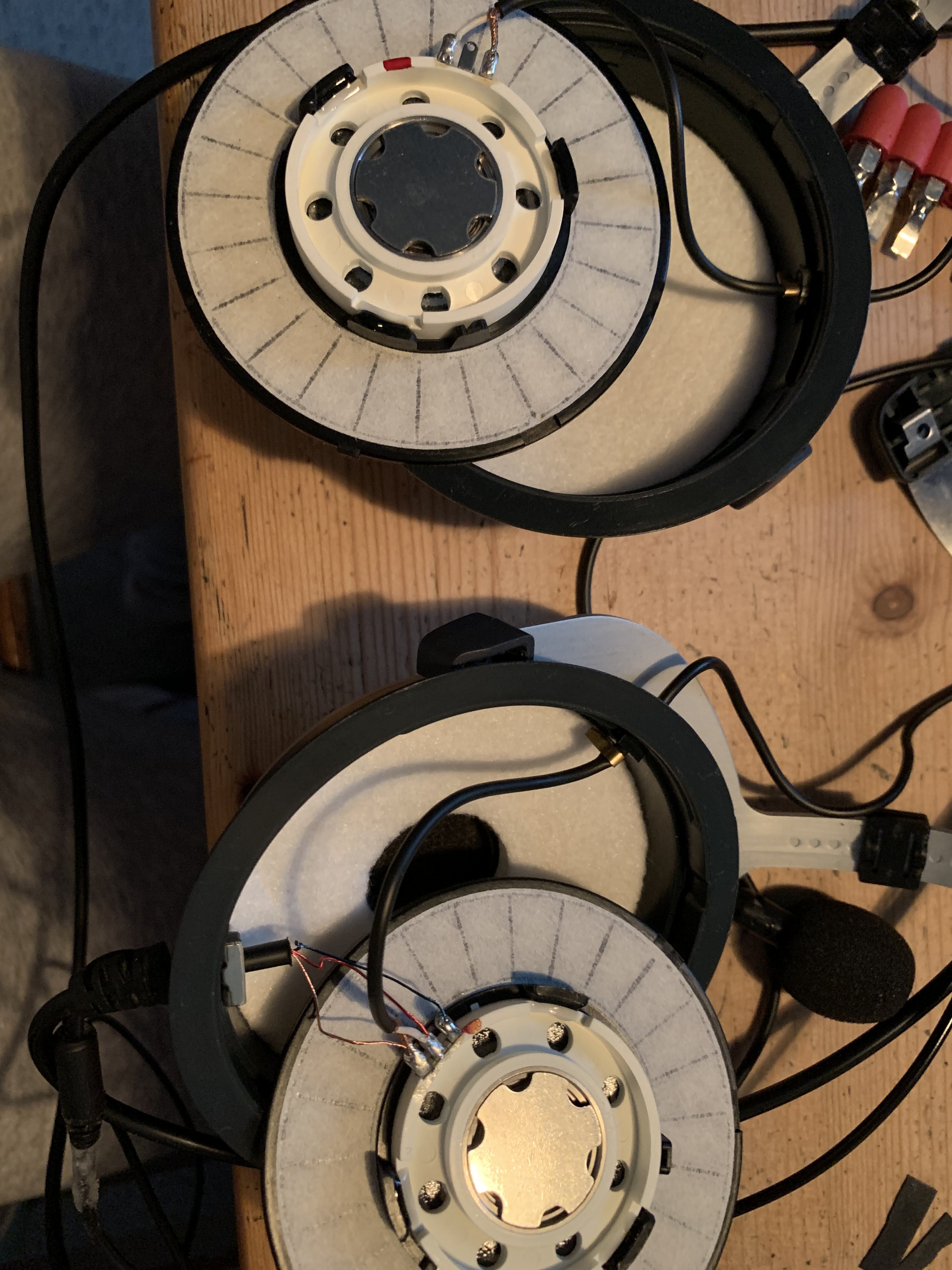

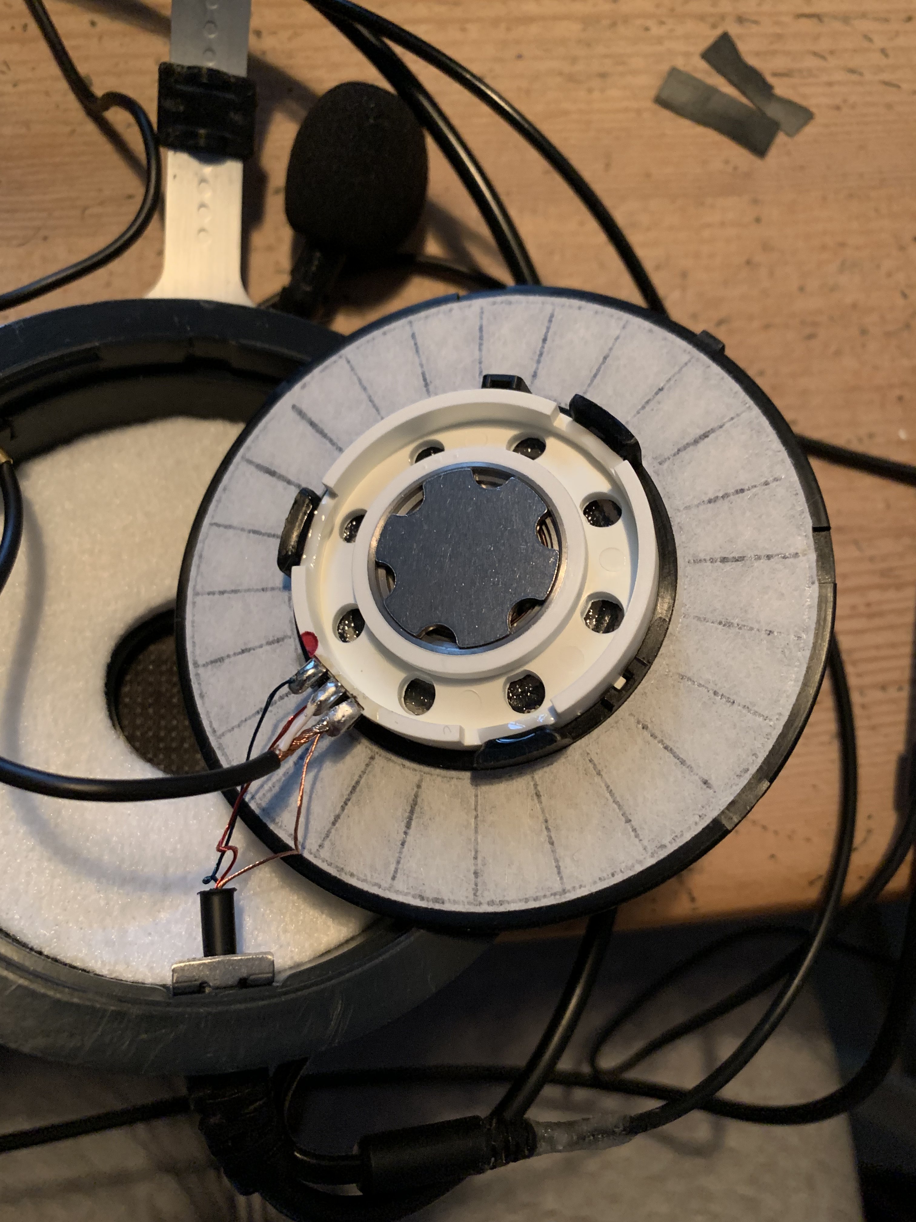

Meine geliebten DT990 funktionieren leider nicht mehr ordentlich.
Ich bin vor drei Tagen nach Hause gekommen und musste feststellen, dass ich plötzlich auf dem rechten Ohr keinen Ton mehr habe. Komplett tot.
Wenn ich am Kabel rumspiele kommt nichts was an einen Wackelkontakt hindeuten würde.
Ich habe den Hörer gerade auseinander gebaut aber finde keinen optischen Schaden.
Mir ist der Hörer auch paar mal runter gefallen oder leider mal rüber gerollt. Aber ich meine dass sie bis zu letzt funktioniert haben.
Habt ihr eine Idee was ich noch testen kann?
Ansonsten erwäge ich das einsenden.
Vg

Was ist das? Schon geflickt?
Kauf neu, sind doch vom Preis akzeptabel.
Wenn du löten kannst, löte eine 3,5er Klinke so nah an den Kopfhörer wie nur geht, bzw. an dem vorhandenen Kabel vorbei direkt an die Kontakte und wenn es dann geht, weißt du es ist das Kabel, ansonsten scheint im KH was defekt zu sein.
Das ist der Fix des modmics, nicht am Hörer

Mit einem Multimeter bzw. Durchgangsprüfer vom Stecker zu den Anschlüssen an den Terminals durchmessen.
Dann mal an den Lötanschlüssen an den Treibern schauen, ob die winzig dünnen Spulendrähte erkennbar sind. Achtung, da nicht rumstochern, die sind dünner als ein Haar.
Sollte bis dahin kein Fehler identifizierbar sein, würde ich als nächstes die Treiber von links nach rechts tauschen. Spätestens dann kann man den Defekt identifizieren.
Ich tippe mal auf Kabelbruch im Anschlusskabel, sollte tatsächlich ein Treiber defekt sein, die kann man für ca. 50€ nachkaufen.
Sollte das Kabel defekt sein, wäre das ein guter Zeitpunkt, eine Klinkenbuchse einzubauen

Auf Deinen Bildern müsste der blaue Draht Links sein (Kabelzuführung geht links rein, oder?), der rote Draht ist Rechts (der wird an der mittleren Lötstelle mit dem weißen Kabel verbunden, dass dann rüber zur rechten Seite führt). Die kupferfarbigen Drähte sind die gemeinsame Masse für Links+Rechts.
Vor dem Umbau würde ich allerdings schon empfehlen, den Fehler zu identifizieren.
