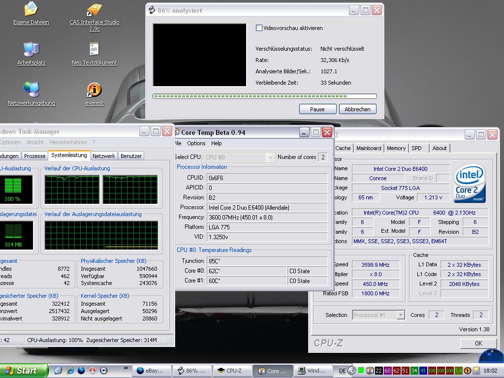

@-=BlackBoXX=-
also ich habe mein derzeit mit noch dem alten kühler drauf der neue nexxos xp gold kommt
nächste woche fahre derzeit stabile fsb 450 , bios real v-core 1,525V,speicher=2,15V
habe mal ein bischen endcodiert 100% belastung der cpu ohne probleme bestanden
siehe anhang das höchste was ich raus holen konnte war mal fsb 487=3,900ghz reichte aber
mehr zum bild machen.:D
