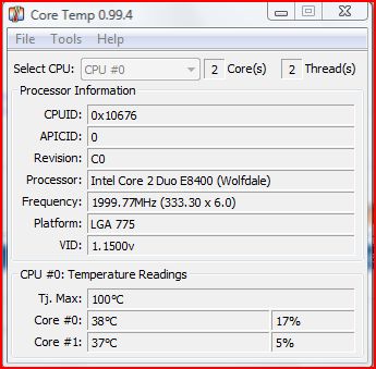

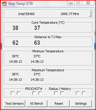

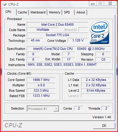

So, hier mal ein paar screens von meinem E8400.
@Murmelchen
Das C0 Stepping des E8400 wird, die VID jetzt außen vorgelassen, in der Regel wärmer
als das neuere E0 Stepping.
Außnahmen bestätigen natürlich die Regel.
Allerdings sind Idle Temperaturen ziemlich nichtssagend, denn, (ich wiederhole mich leider)
für diese Temperaturbereiche sind die Sensoren einfach nicht gedacht/kalibriert/ausgelegt.
Kerntemperaturen unter Last, (z.B. Prime) sagen da schon etwas mehr aus.
