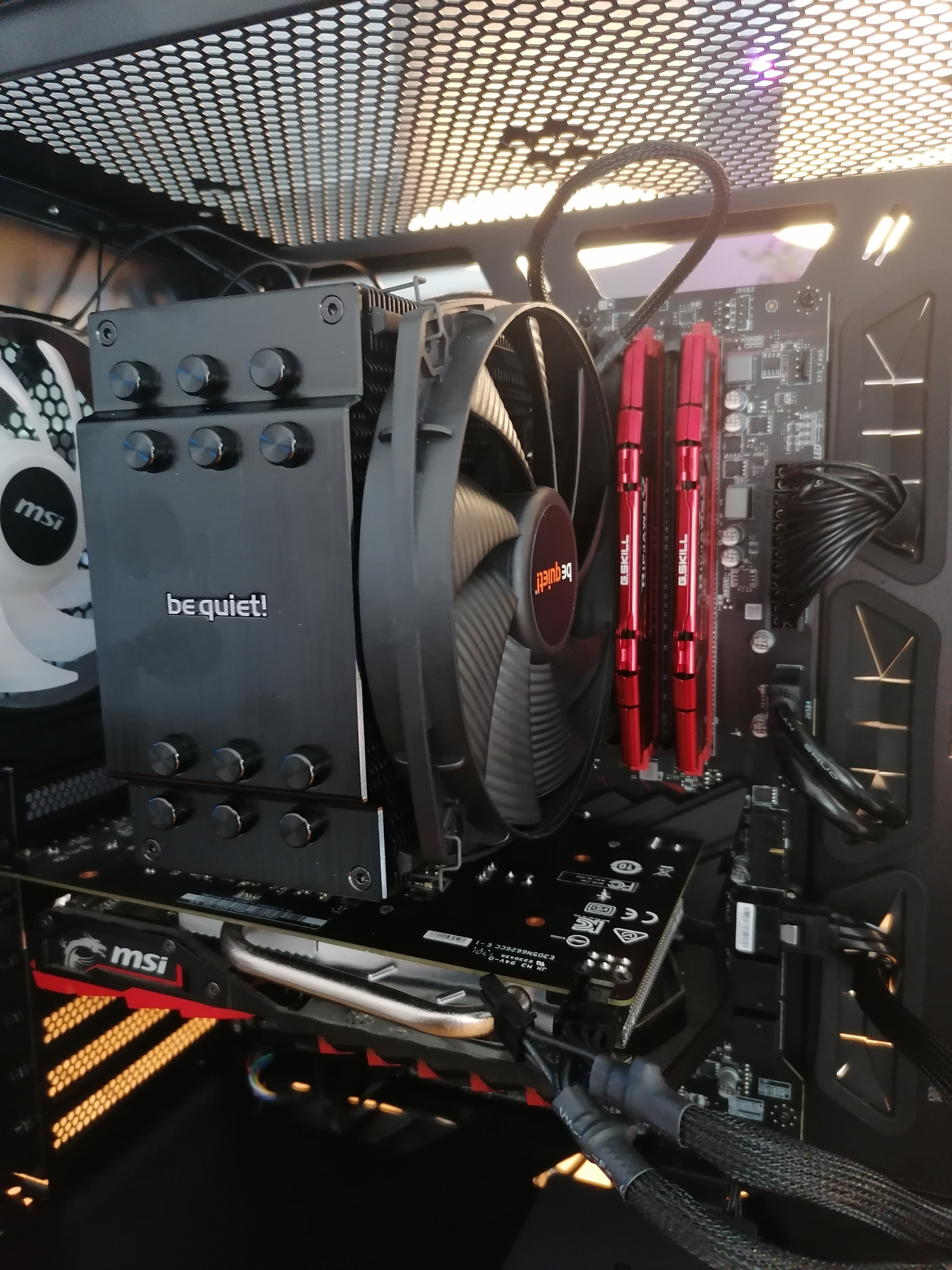

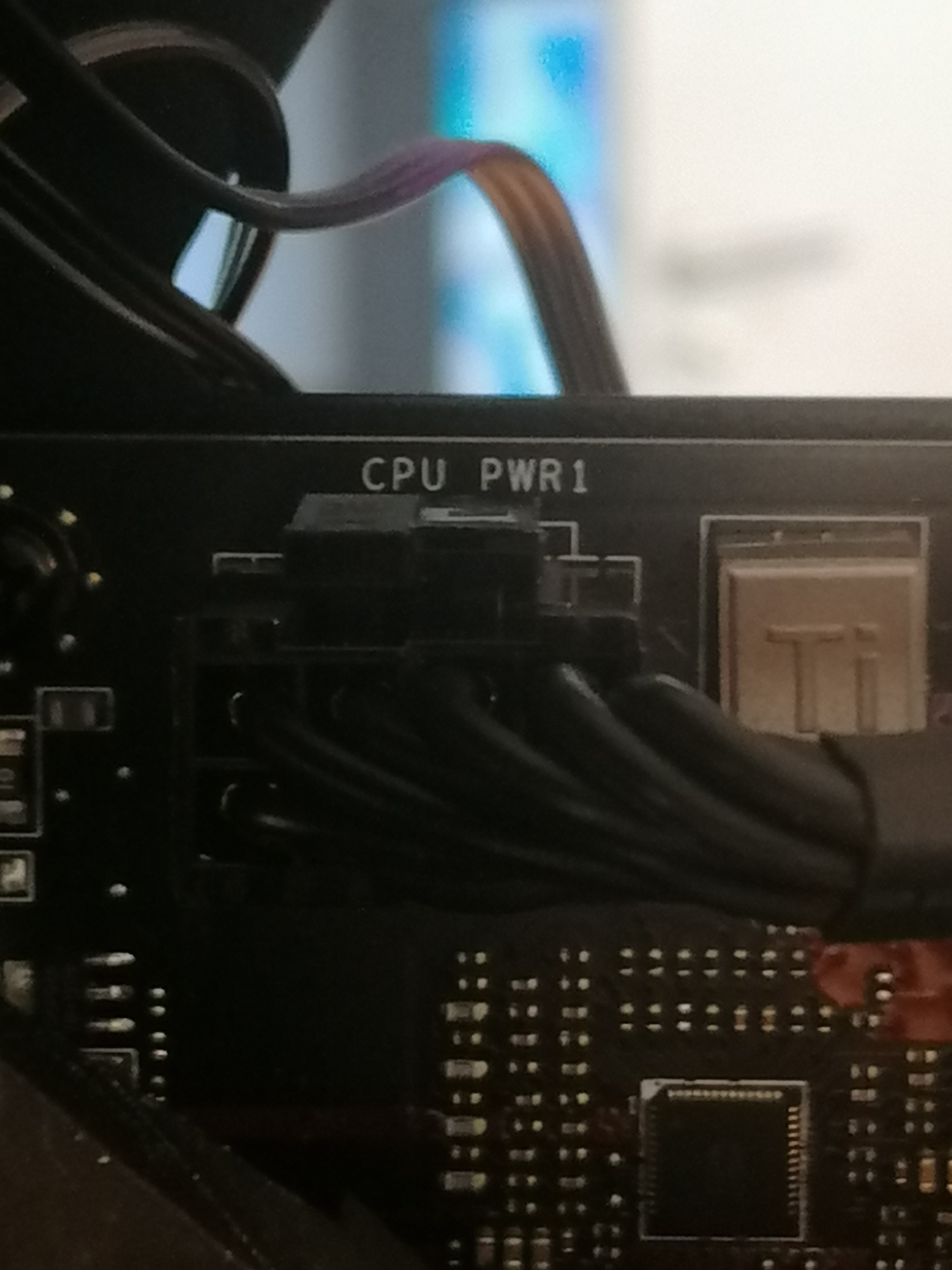

bin grade etwas verzweifelt, mein Sohn wollte einen Pc selber bauen und ich habe ihn dabei begleitet.
Das letzte mal wo ich einen zusammengebaut habe ist gute 14 Jahre her.
Er startet nicht. Kein Zucken, kein Led, kein geringstes Anlaufen eines Lüfters es gab beim ersten anschalten nicht das kleinste Lebenszeichen.
Ich habe bereits die Graka zurückgebaut, alle Eingabegeräte abgenommen, die Festplatten abgenommen kein einziger Ton.
Ich denke es wird schwierig das jetzt zu lösen aber der Support beim Verkäufer Mindfactory hat ja nun Feierabend und irgendwie ist das jetzt hier auch Stressbewältigung.
Ich habe die Cpu von Mindfactory aufsetzen lassen. Alle Komponenten sind in ein Gungnir 110r gegangen.
Die Graka ist Aufgrund der aktuellen Situation nur eine gebrauchte MSI Gtx 1050ti aber die ist ja bereits wieder raus.
Die Festplatten sind auch ab inzwischen alles zurückgebaut.
Entweder ich habe etwas völlig falsch verkabelt wüsste aber nicht was habe alles überprüft und sind alles genormte Stecker.
Hoffe nicht das Board oder Netzteil oder gar die CPU von Anfang an kaputt waren.
Währe echt für einen kleinen Input dankbar!

Den Sicherungsschalter vom Netzteil eingeschaltet? Direkt neben dem Kabeleingang sollte am Netzteil ein Schalter sein, in 9/10 Fällen löst es das Problem.

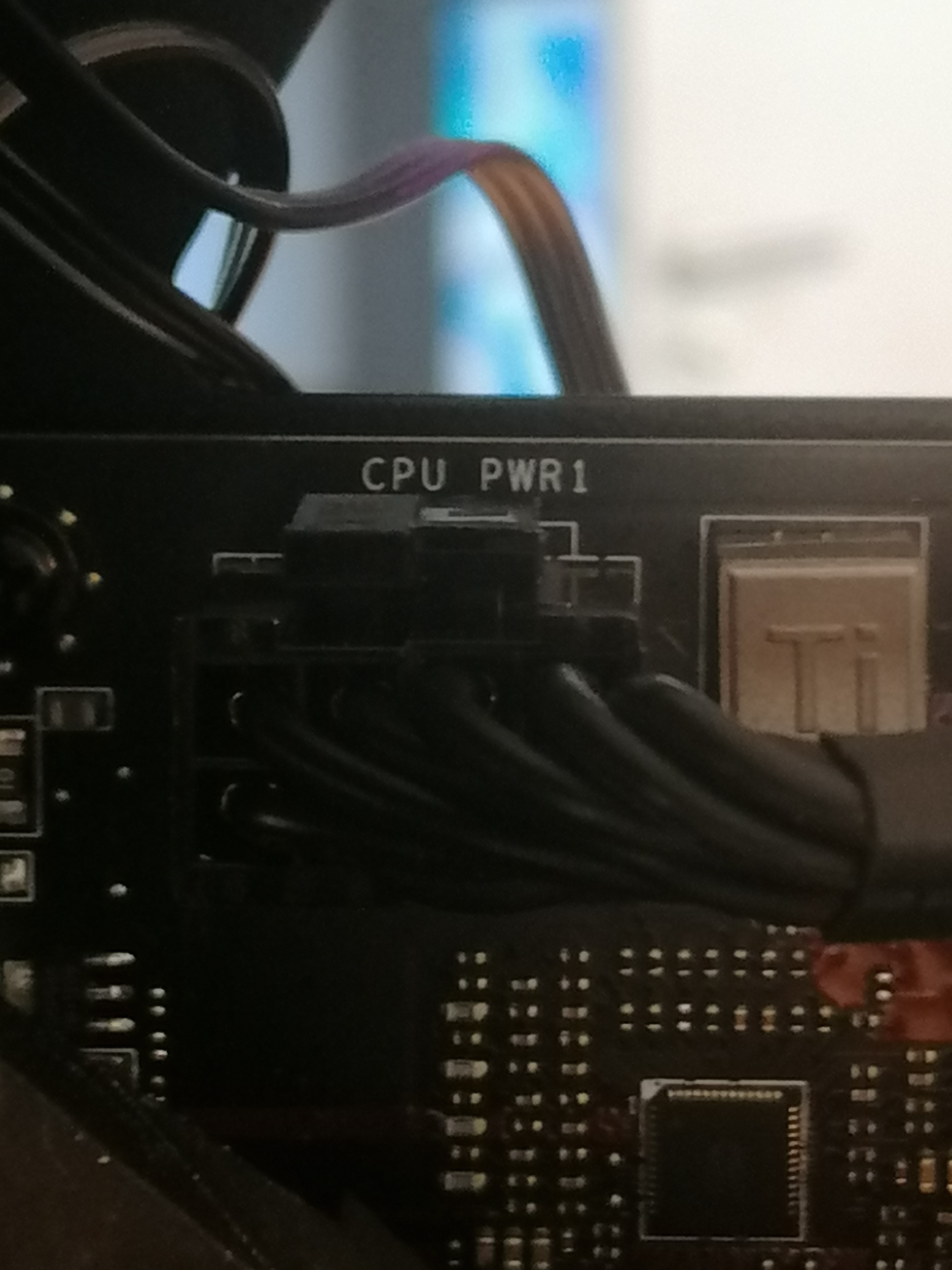

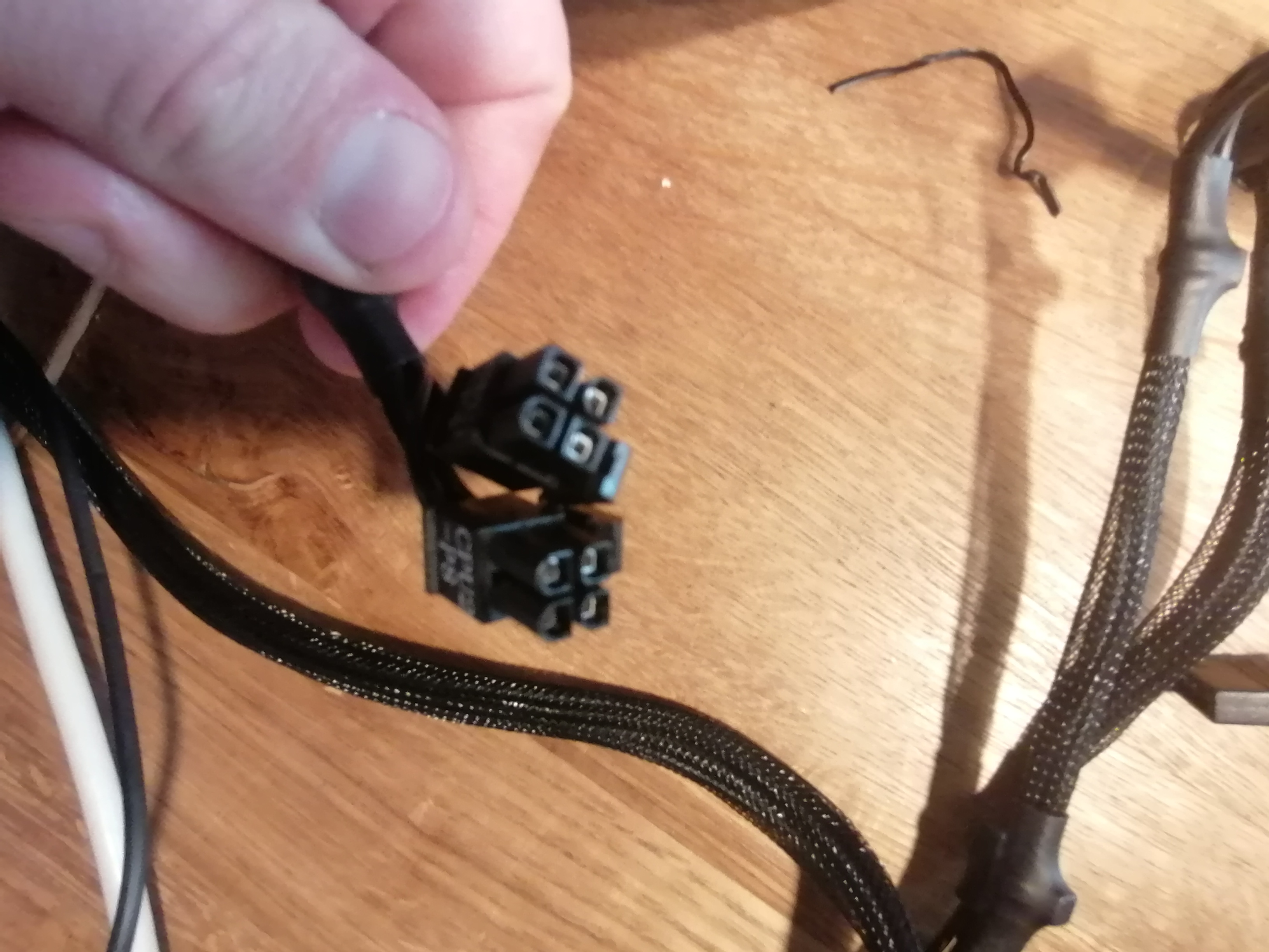

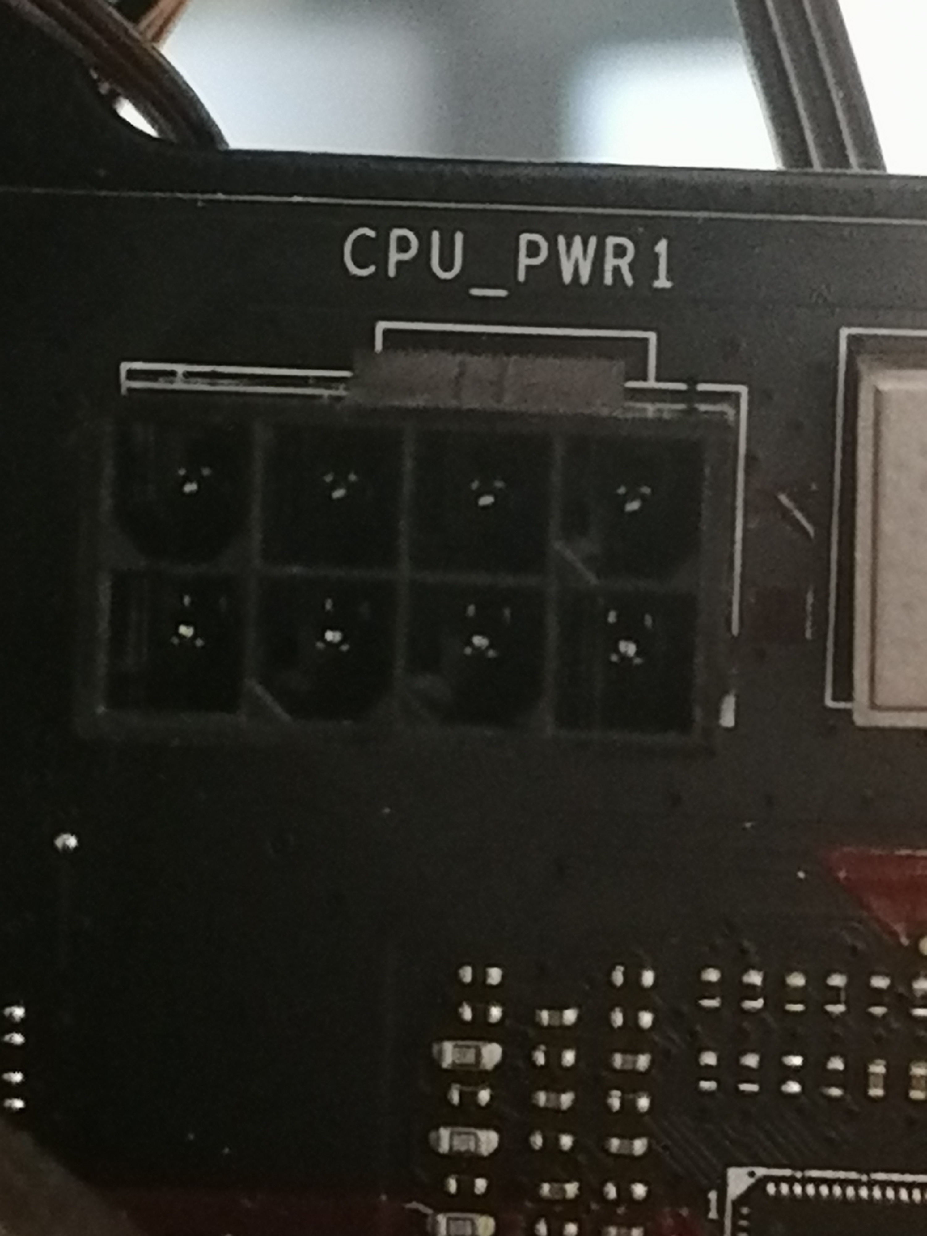

Sicher das der CPU Power richtig saß? Sieht auf dem Bild nicht komplett eingesteckt und eingerastet aus.
Auch schauen das der Strom Anschluss am Mainboard komplett korrekt sitzt.

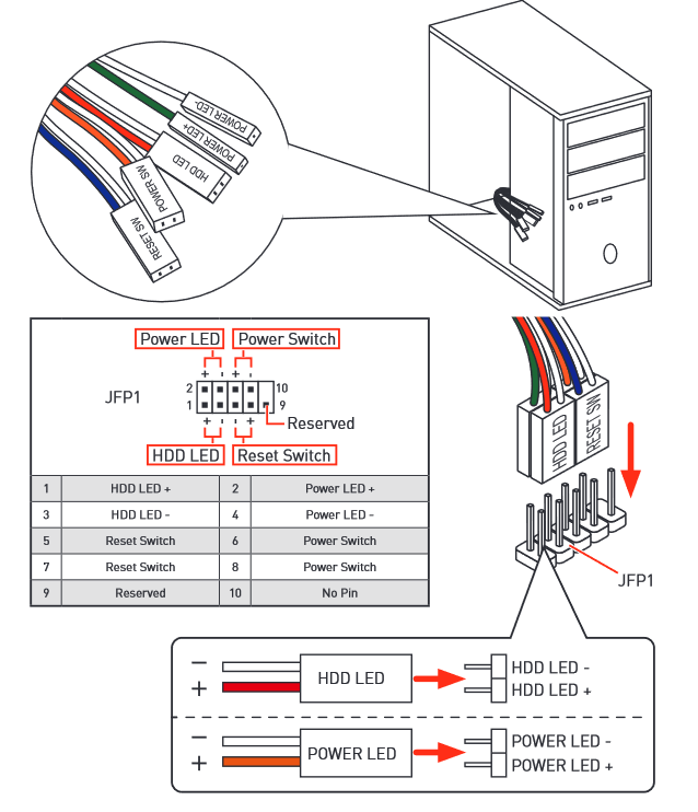

Anschlüsse für den Start Knopf sitzt richtig am Mainboard?
Mal im Mainboard Handbuch nachprüfen und ggf mit Schraubendreher überbrücken um auszuschließen das nicht ein defekt am Frontpanel/Schalter oder Kabel vorliegt
Reaktionen: trommelmaschine
Vielleicht sind ja einfach nur die Kabel vom Gehäuse (Powerswitch etc.) nicht richtig angeschlossen, deshalb tut sich dann schlichtweg nichts, wenn du den Powerbutton betätigst. Könntest du von der Verkabelung von Gehäuse -> Mainboard mal ein Bild hochladen?
Du meinst den Ein u. Ausschalter ? nunja ja natürlich und auch die Steckdose hat Strom und auch das Kabel funktioniert.
Silver Server schrieb:
Müsste ich dann kaufen

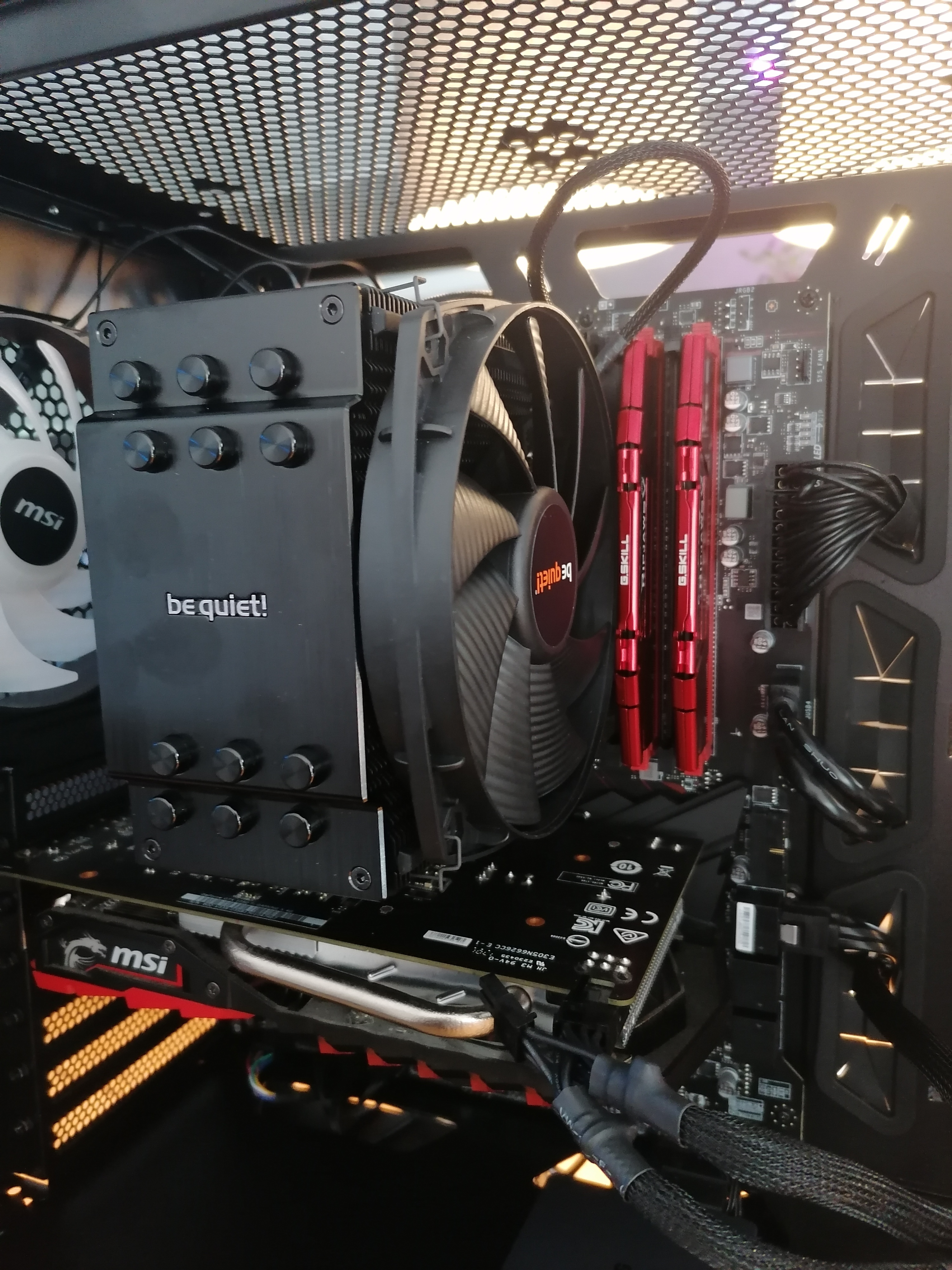

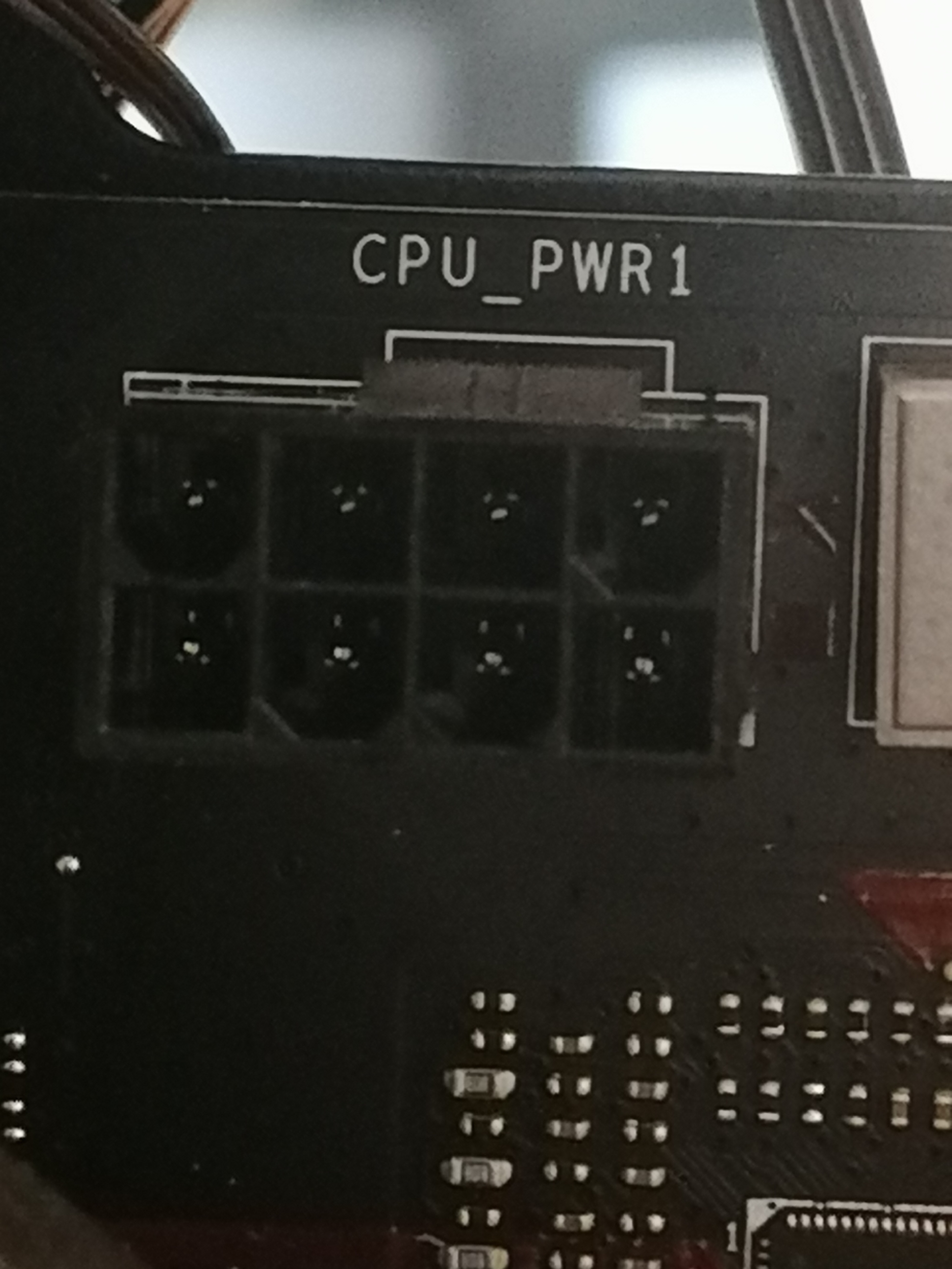

Mach bitte noch ein Bild ohne montierte GraKa
Reaktionen: cartridge_case und trommelmaschine
Erst mal bitte Verkabelung von Gehäuse - Mainboard überprüfen, wenn das Mainboard absolut keinen Strom bekommt, wird da wahrscheinlich auch nichts piepsen. :)
Board ausbauen, auf ne Pappe legen, nur CPU mit Kühler, einen RAM Riegel und halt Netzteil (24poliger Board Stecker und 4+4Pin CPU Stromstecker) anschließen, Monitor ans Board anschließen, alles andere vom Board und Netzteil abstecken.
Dann die zwei Pins für den Power SW Taster auf dem Board für eine Sekunde mit dem Schraubendreher brücken, der PC sollte da angehe und ein Bild erscheinen.
Wenn nicht, ein anderen RAM Riegel testen.
Den Kühler mal etwas lockern, manchmal machen zu fest angezogene Schrauben da Probleme.
Die Rückplatte vom Kühler ist aber richtig rum drin? Nicht das es da ein Kurzschluss gibt.
Verdammte Scheiße :daumen: ich bin zu alt für sowas .... Peinlich peinlich das war der Fehler :affe:
Reaktionen: trommelmaschine und S K Y N E T
