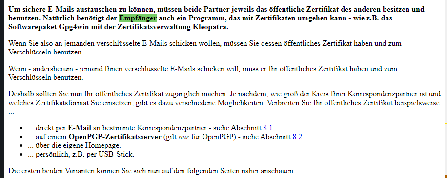

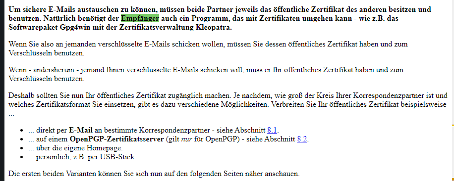

Bei GPG4Win steht dass jeder, also Absender und Empfänger der Emails das Zertifikat haben muß.
8 Verbreitung des öffentlichen Zertifikats

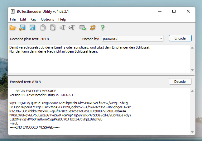

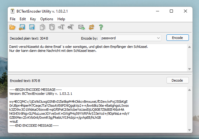

Da würde ich dann eher BCTextEncoder von Jetico empfehlen.
Damit verschlüsselst du deine Email`s oder sonstiges, und gibst dem Empfänger den Schlüssel.
Nur der kann dann deine Nachricht mit dem Schlüssel lesen.
Das sieht dann so aus.
Passwort in dem Fall ist. TestNachricht
Reaktionen: EJC
