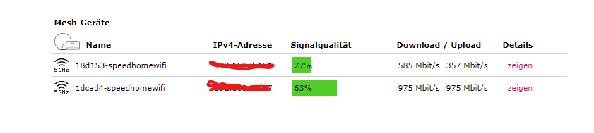

@User007 Das sind wirklich nur die WiFi und der erste erhält das Signal vom Router und leitet das dann weiter (wieso der 3. nicht da ist muss ich mal gucken). Der Router steht wirklich direkt unter dem ersten speedhome, der 2. im ersten OG und der 3. im 2. OG:
Ich hab das sogar nach Anleitung gemacht, aber wie gesagt, da kam kein Signal an. Die Dose ist ok, da steckte der R450 zum Test drin.

  1. sollte vllt. zwecks besserer Orientierbarkeit allen WiFis mal eine zweck- bzw. ortsgebundene Benennung vergeben werden.​
  2. sorry, aber i-wie versteh' ich (was ja durchaus an mir liegen kann) das "Konstrukt" wohl immer noch nicht richtig, weil sich das für mich anhört, als seien die WiFis nach wie vor nicht via Kabel angebunden.
    Die "Versorgung"-Problematik (durch Decken) sollte sich ansonsten eigtl. gar nicht ergeben - vllt. kannst Du die jetzige Konstellation mal (grob) schematisch skizzieren.​
  3. deutet außerdem die Signalqualität des erstgelisteten WiFi ja augenfällig auf eine nicht optimale Positionierung - wenn, dann dementsprechend halt mal anders platzieren.​
  4. wenn ein dritter WiFi erst gar nicht in der Liste verbundener Geräte auftaucht, stimmt ja offensichtlich auch wohl mit der Konfiguration was nicht.​

Ja, korrekt die laufen alle über WLAN, keine Verbindung über Kabel, da ich den 1. Speedhome (der mitg ca. 25%) nicht über die NW-Dose dazu bewege online zu kommen.
Ich bin zwar kein Künstler, aber so schaut das aktuell aus. Zwischen Router und 1. speedhome liegen Luftstrecke max. 2 mm aber da ist halt die Kellerdecke dazwischen.
Der 3. tauchte nicht auf da der Elektriker die Tage wohl die Steckdose benötigte und den nicht mehr eingestöpselt hat :)
Ich bin das Handbuch wirklich Schritt für Schritt durchgegangen, es hat einfach nicht funktioniert, wieso auch immer. Ich werde mich aber nach Feierabend nochmal dransetzen, dann habe ich noch etwas Ruhe bevor die ganze Meute nach Hause kommt.
