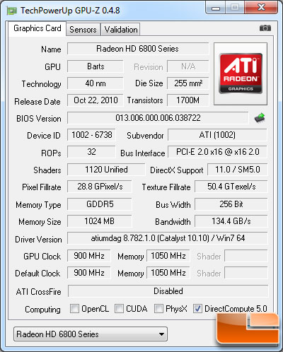

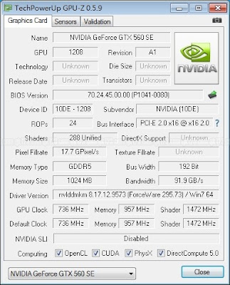

Ok, was bringt eigentlich die Memory Clock Frequenz? Da hat die 560er nämlich über 1900 und die 6870er nur 1050
Erstens musst du die Taktrate bei der 6870 verdoppeln da ja DDR Speicher. Nicht jeder Händler gibt das richtig an. Die 560Se hat effektiv auch nur ca. 957 Mhz (x2).
Allerdings hat die 6870 im Gegensatz zur 560Se ein 256 Bit Speicherinterface.
Die resultierende Speicherbandbreite ist mit ca. 134,4 GByte/s im Gegensatz zur 560se (91,9 GByte/s) ein gutes Stück flotter.

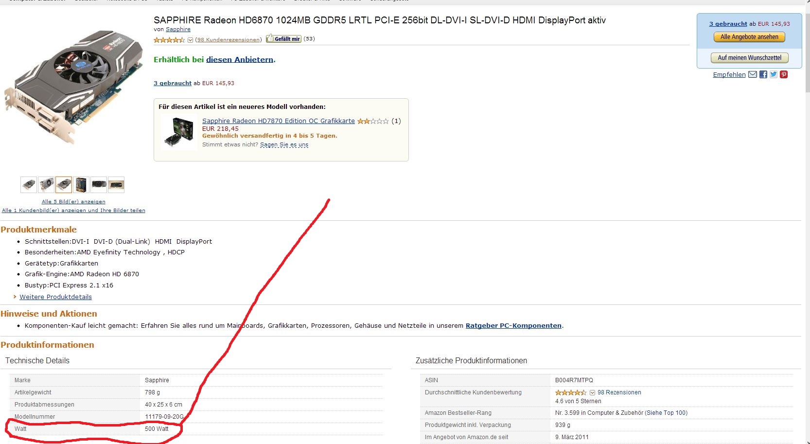

ok, hab bei der Produktbeschreibung der AMD gelesen das die Grafikkarte mindestens 500 Watt benötigt. Da ich aber nur ein 700 Watt Netzteil besitze muss ich wohl ein stärkeres Netzteil kaufen. Bei Amazon gäbe es folgendes Netzteil http://www.amazon.de/LEPA-G1600-MA-...=sr_1_1?s=ce-de&ie=UTF8&qid=1362072492&sr=1-1

in der Amazon Produktbeschreibung stehen ja 500 Watt für die Grafikkarte. Prozessor hat auch 130 Watt. Sind ja schon mal 630 Watt allein für 2 Komponenten. Mein Corsair Netzteil hat 700 Watt also habe ich eindeutig zu wenig oder? Versteh ja jetzt nicht wieso ich ein Troll bin.
Bullshit
Bullshit

Wieso? Das Problem bin ich doch angegangen. Ich hab mit Prime95 einen RAM Test durchgeführt weil das gesagt wurde. Probleme wurden keine gefunden deshalb suche ich nach weiteren Fehlerquellen. Was bedeutet sonst 500Watt bei der Produktbeschreibung für meine 6870er? http://www.amazon.de/SAPPHIRE-Radeon-DL-DVI-I-SL-DVI-D-DisplayPort/dp/B004R7MTPQ/
Glaubst du ich schreib das ganze hier nur zum Spaß? Ich teste was mir vorgeschlagen wurde und wenn der Fehler trotzdem nicht behoben wurde schaue ich an was es noch liegen könnte und da sind mit eben genau diese 500 Watt ins Auge gesprungen. Langsam bin ich auch am aufgeben. Auf der einen Front funktioniert mein Gamer PC nicht wegen diesem Grafikkartenabsturz und auf der anderen Front werde ich als Troll dargestellt weil ich von Watt keine Ahnung hab und dies einfach mal als VERMUTUNG gepostet habe. Ich hätte mir damals einen Fertig PC kaufen sollen dann hätte ich bei nem Problem einen Händler der mir das auf Garantie repariert hätte.

Und auf einmal kommst du mit der Netzteilgeschichte. Die 500W sind extrem "überzogene" Werte von ATI welche Sich aber auf das Gesammte System beziehen (also inkl. CPU). Damit gehen die auf Nummer sicher. Wenn du dir die Arbeit gemacht hättest und vielleicht mal nach dem Test der 6870 und der Leistungsaufnahme des gesamten Systems gecheckt hättest wäre dir evtl. ein Licht aufgegangen.
