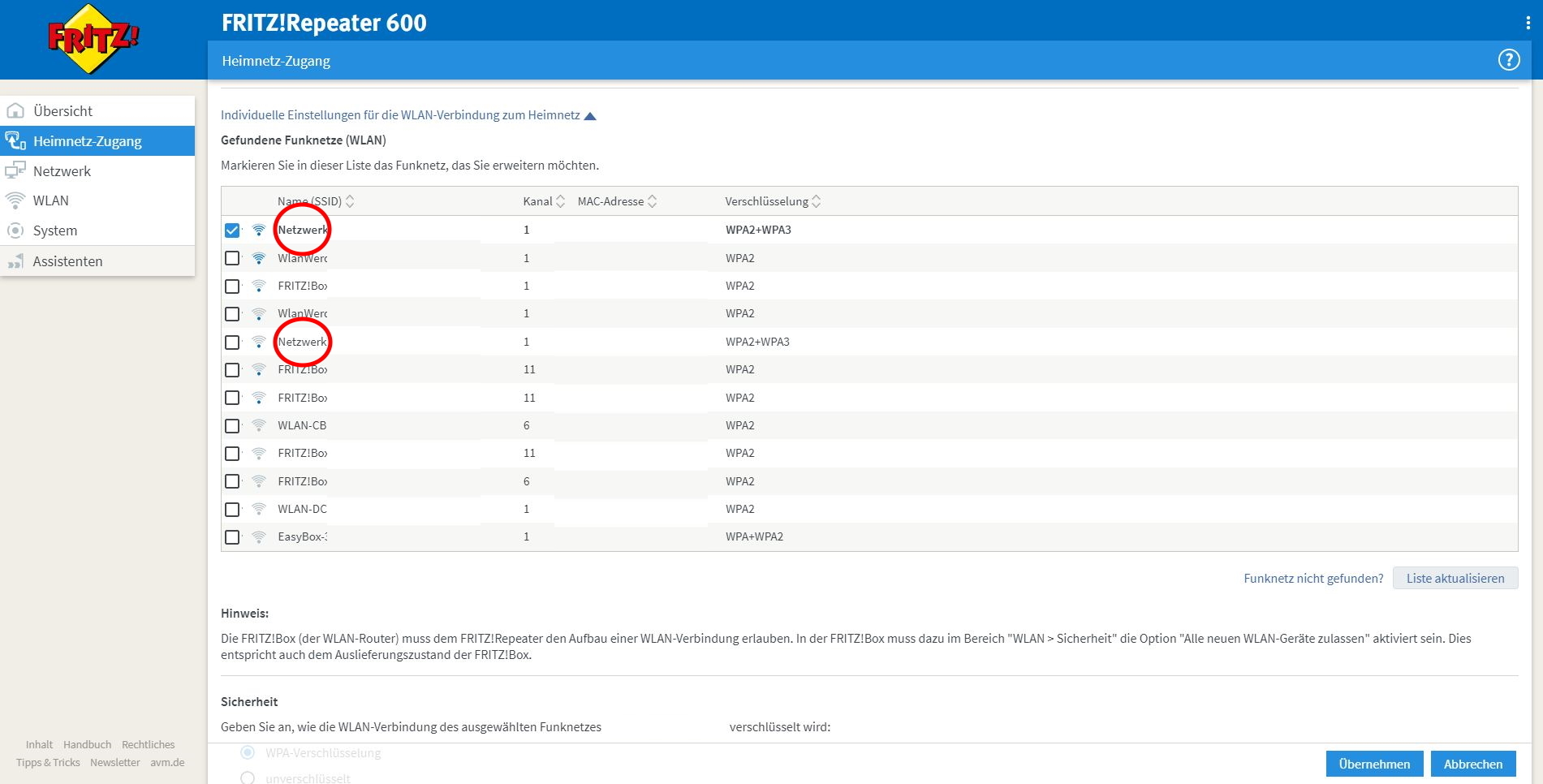

Manuell konfigurieren heisst also, das ich den ersten Repeater, welcher sich normal per WPS an der Easybox angemldet hat, mit der Weboberfläche des zweiten Repeaters suchen muss? Oder muss der zweite Repeater noch irgendwie anders konfiguriert werden (SSID, IP ect.)?
Im Webinterface werden, auch wenn die gleiche SSID verwendet wird, die Zugangspunkte separat gelistet. Man kann also problemlos den zweiten Repeater an den ersten koppeln.
