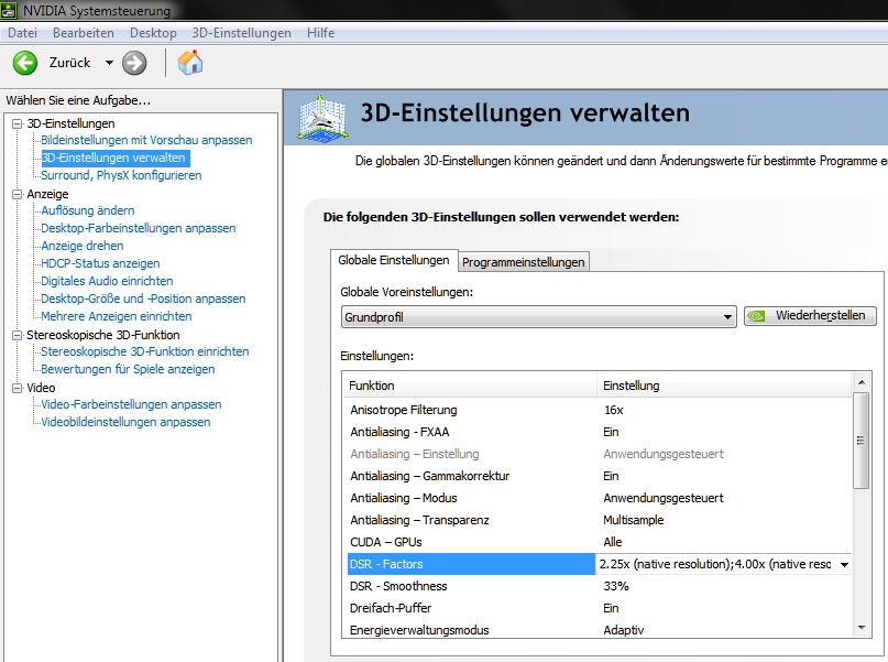

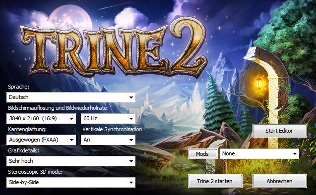

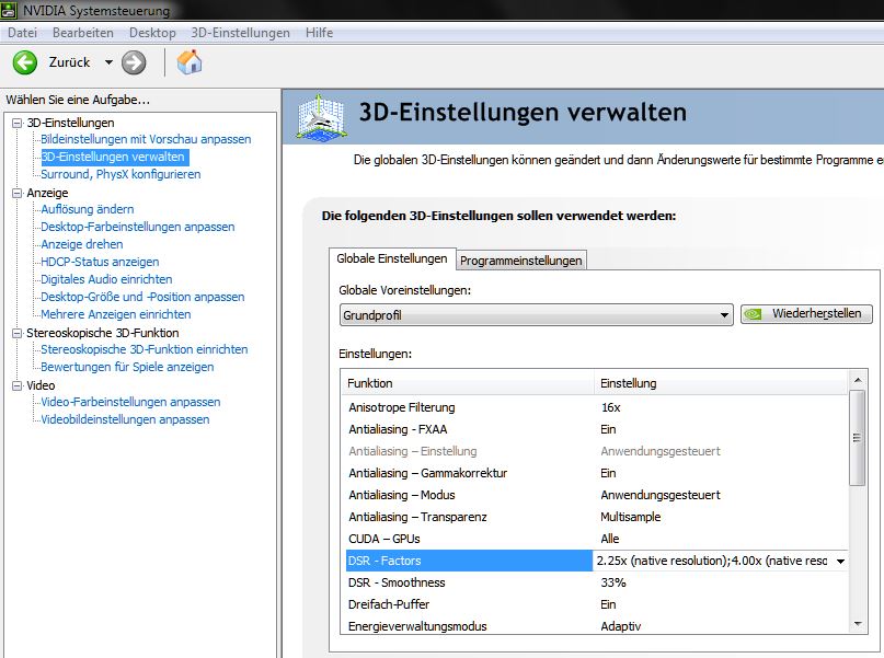

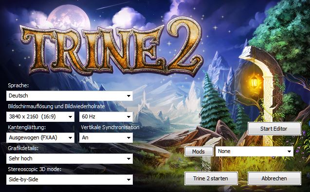

marcus locos schrieb:
...und Trine 1+2 hat mich am meisten überzeugt. Dazu muss ich gleich sagen Trine2 hat mich umgehauen. Die Tiefe in dem Spiel ist der Hammer. Das ist wirklich genial gemacht. Meine Einstellung sieht aber da etwas anders aus (siehe Bild).
Ich frage mich wie du mit dieser Auflösung in 3D spielen willst? Es funktioniert doch nur mit 1280x720 @ 60 Hz Die Kantenglättung ist ja bei dir auch schwach eingestellt bzw fast ausgeschaltet. Und wieso Side-by-Side? Mein Beamer hat diese Funktion aber bei dem Spiel kann ich das nicht auswählen...
1280x720 @ 60 Hz benötigst du nur für 3DTVPlay.
Ich spiele Trine 1&2 aber nicht mit 3DTVPlay, sondern mit der nativen 3D Side by Side Methode des Spiels.
Kantenglättung benötige ich nicht so stark, da ich mit der maximalen DSR Auflösung spiele.
Das funktioniert viel besser als jedes AntiAliasing.
Bitte teste doch mal meine Einstellungen....
du wirst sehen das das Bild viiiiiiiiiiiel besser ist als bei deinen Einstellungen:
Keine Treppeneffekte (Aliasing) mehr und kein Texturflimmern und vor allem wirkt das Bild nicht mehr so unscharf.
Probiere es einfach mal aus und überzeuge dich selbst.
Ja richtig ich spiele auch mit 3DTV Play. Wie bekomme ich die maximale Auflösung 3840x2160 bei dem Spiel?
Im Launcher wird ja nur 1920x1080 angezeigt. Und du meinst wenn ich 3DTV Play deaktiviere dann kann ich am Beamer Side-by-Side einstellen? Ich teste das mal wenn ich das mit der Auflösung hin bekomme. Danke ;)
Die Auflösung machst du per DSR, einfach in den NVidia Einstellungen aktivieren.
3DTV Play musst du nicht deaktivieren...bekommst dann halt nur kurz die Meldung das du keine gültige 3D Auflösung nutzt.
Dann nur beim Trine Launcher Side by Side einstellen und den Beamer dann auch auf Side by Side.
Viel Spaß.
