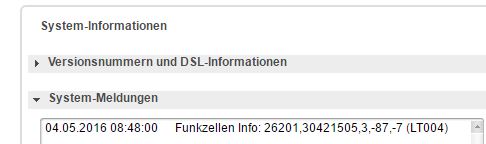

Auch eine 800-er Antenne empfängt die Frequenzen einer 1800-er, er verstärkt sie nur nicht.
Du musst nicht die Hotline anrufen um die Frequenzen zu erfahren, die stehen in den Systemmeldungen drin.
Die 3. Zahl von rechts in der Funkzelleninfo ist die "verschlüsselte" Frequenz
20 = 800MHz
3 = 1800MHz
7 = 2600MHz
die letzten beiden Zahlen sind RSRP und RSRQ

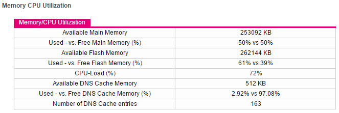

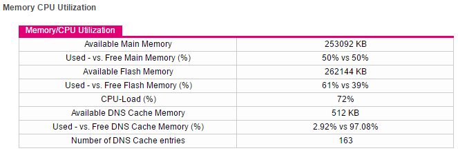

Sagt mal, was habt ihr so für eine CPU-Load im idle?
Ich habe da immer so 70% :freak:
starte ich einen speedtest (Upload/Download), liegt sie bei 100%. Normal?
http://speedport.ip/engineer/html/memory.html?lang=de
Ich verstehe nicht was die Frage hier zu suchen hat. Die CPU Last von Hybrid geht auf den Router. Dein PC sieht eine ganz normale Ethernetverbindung und wenn die bei Datenraten von 100 Mbit oder weniger nennenswerte CPU-Last verursacht solltest Du mal darüber nachdenken den 80486 gegen was Leistungsstärkerers zu tauschen.
Schau dir doch mal den Screenshot an. Seine Frage ist, ob es normal ist, dass die CPU des Hybrid Routers bei 70% Auslastung im Idle liegt.
Schwankt bei mir normalerweise zwischen 10 und 35 Prozent. Bei vollem Durchsatz sind es eigentlich nie mehr als 60 Prozent.

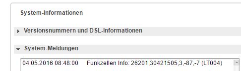

Ein Beispiel zur Funkzelleninfo, die 3 steht hier für eine 1800-er Zelle
So, hab mal nachgeschaut. Bei mir steht eine 3, also auch eine 1800er zelle!
