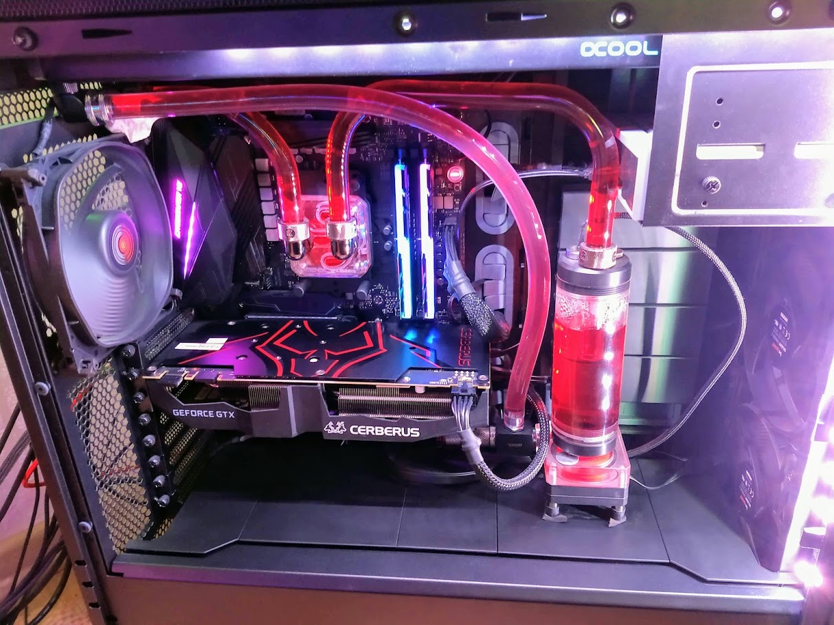

Ich habe vor ca. 6 Monaten meine aller erste Custom-Wasserkühlung gebaut.
Da man ja alle 6 Monate die Flüssigkeit wechseln soll, hab ich überlegt, wenn ich schon dabei bin ob man da nicht etwas verbessern könnte?

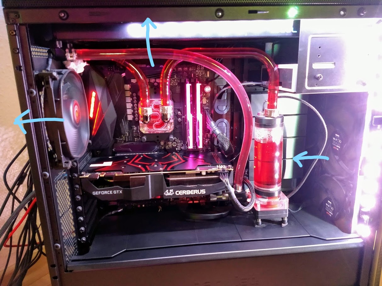

Airflow:
Nahaufnahme:
Specs:
Ryzen 5 3600 OC auf 3,9 MHz jetzt 4300 MHz
16 GB RAM auf 3600 MHz
gtx 1070 Ti
Crosshair 7 Motherboard
360 Radiator oben (mit 3x Noiseblocker)
bequiet Darkbase Pro 900
bequiet Straight Power 550W
Ich weiß, dass diese Wasserkühlung ein Overkill für meine CPU ist, aber ich hatte Langeweile und wollte es einfach mal ausprobieren. Außerdem habe ich es für den Coolness-Faktor gemacht, welcher sich nicht nur auf die CPU Temperatur bezieht sondern auch auf das Aussehen 😎. Zudem lege ich Wert auf einen Silent PC.
CPU Temperaturen:
Idle: 32°
Battlefield V: 50°

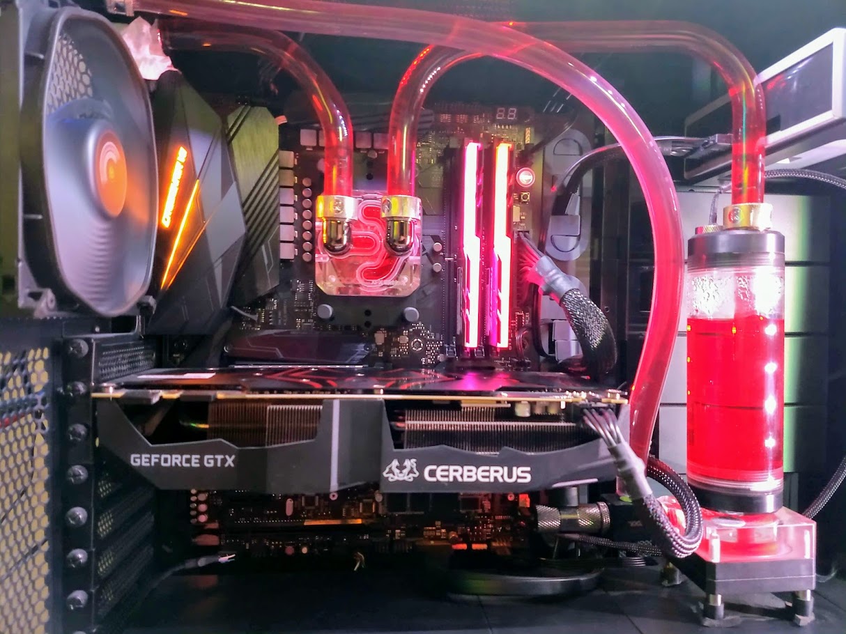

Ich habe mich für eine Mischung aus Hard-Tubes und Soft-Tubes entschieden, da ich die Soft-Tubes einfacher umbauen kann, falls ich noch eine neue Grafikkarte mit in die Wasserkühlung einbaue. Leider ist daraus noch nichts geworden da die Preise momentan unverschämt hoch sind. Im Nachhinein sehen die Soft-Tubes sche*ße aus und ich würde es nicht nochmal so machen.
Habt ihr ansonsten Verbesserungsvorschläge oder ist das so eigentlich schon gut genug? Und muss man wirklich so oft die Flüssigkeit wechseln?
Ich danke übrigens jedem hier aus dem Forum, weil ihr mich beim Bau unterstützt habt :daumen:
Deine Verkabelung hat auf jeden Fall noch Potential. :D
Davon ab finde ich Hardtubes schöner und würde wenn dann auch auf eben solche gehen. Zur Wakü selbst kann ich nichts sagen da ich keine habe (es interessiert mich zwar auch, aber ich scheue noch den Aufwand und die Kosten)
Reaktionen: Whatever6 und shoKuu
Hat zwar nichts mit der Wasserkühlung zu tun, aber: Bitte nehme das OC raus ^^
Der Ryzen sollte doch mit PBO unter Wasser jenseits von 4Ghz auf allen Kernen takten.
Du solltest als Farbe weiterhin dein Rot-Ton nehmen. Aufpassen ob sich nciht innerhalb des CPU Blocks etwas abgesetzt hat was du noch säubern müsstest.
Kenne mich mit den Preisen nicht aus, aber wäre es nicht auch möglich klares Wasser zu nehmen, dafür aber bunte Schläuche? ^^
An den Kabeln kannst du wohl nichts machen, die sind kacke seitens BeQuiet. Du kannst dir aber vielleicht über cablemod ein passendes Set an Kabeln bestellen, sodass die Optik auch etwas dazugewinnt (hat mich in meinem Mini-PC ~150€ gekostet, aber ich habe einiges an Platz gewonnen bzw. ich habe wesentlich weniger Kabel auf Höhe meiner SSDs)
90° Winkel entfernen, derer brauchst du in dem System keinen einzigen. Pumpe ggf vernünftig entkoppeln.
GPU unter Wasser setzen, ein Customloop nur für den kleinen 3600 ist Verschwendung und bringt keinerlei Vorteil gegenüber einem Luftkühler.

Ich hätte wenn dann die GPU direkt mit eingebunden, oder gibt es für das Modell keinen Kühler?
Hardtubes sehen schön aus, ist mir persönlich aber auch zu unflexibel, ich bin seit Jahren bei EPDM Schläuchen, die sind nahezu unverwüstbar und gut zu verlegen, Stellenweise nutze ich Schlauchclips, um den Verlauf der Schläuche zu steuern.
Den Mix aus Hard- und Softtubes würde ich aber vermeiden, sieht optisch nicht ansprechend aus.
Wenn, dann würde ich den Mix so verbauen, das man die Hardtubes der Optik halber sieht und die Softtubes versteck verlegt werden, zB im Sockel des Gehäuses oder einer zweiten Kammer.
Wenn ich mich richtig erinnere, sind die Dark Base Modelle ungeeignet für Wasserkühlungen, weil die wenig Montagemöglichkeiten für Radiatoren bieten und sehr eingeschränkten Airflow haben, gerade der Deckel soll sehr restriktiv sein, würde zumindest mal nach Umbauten diesbezüglich schauen.

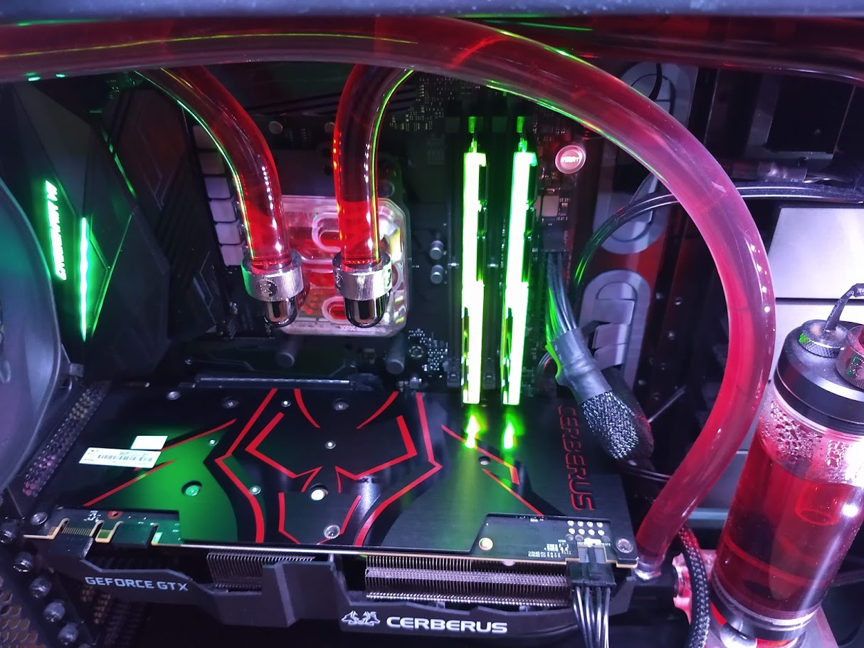

-->fReAkShOw<-- schrieb:
Hast du deinen Temp Sensor am AGB oben angeschlossen? Kann der da überhaupt vernüpftige Werte liefern? :D
Sieht irgendwie so aus, oder es ist eine LED. Ein Temperatursensor misst so aber nicht die Wassertemperatur, sondern die erwärmte Luft im AGB, also irgendwas zwischen Wasser und Raum.
Sind 90° Winkel schlecht oder warum sollte ich da keine haben? Ich finde schon dass ich die brauche, weil ich ja sonst die Hardtubes richtig kompliziert biegen muss.
Wie gesagt, ich weiß, dass die Wakü sich für den Ryzen nicht lohnt, wäre der 3950X billiger würde ich den auch nehmen, aber eigentlich brauche ich auch nicht mehr Leistung.
Ja das ist ein Temperatur Sensor, mein Motherboard hat dafür ein extra Anschluss, deshalb dachte ich probiere ich das mal aus, aber irgendwie bringt das nicht so viel. Wenn der Tank voll ist, dann misst dieser auch die Wassertemperatur, aber so wie er jetzt ist misst er eher die Raum Temperatur :D. Ich könnte mit der Temperatur theoretisch meine Wasserpumpe steuern, aber das mache ich lieber über die CPU Temperatur.
Der Darkbase 900 eignet sich eigentlich ziemlich gut für Wasserkühlung, weil man sehr viel Platz hat. Ich hätte Vorne auch noch Platz für nen 280er, den würde ich ergänzen sobald ich meine Grafikkarte mit in die Kühlung einbaue, das lohnt sich aber zur Zeit nicht.
also da liegst du aber ziemlich daneben. und das sage ich, weil ich auch ein db 900 habe.
vorne kommt weder genügend luft rein, noch oben raus. und wenn es schlecht läuft, ziehst du vorne eher luft aus dem gehäuse, wie durch die wenigen öffnungen an der seite.
ich habe auch mit mit internen radiatoren angefangen. einen 360er oben und einen 420er vorne. erst die bearbeitung der fronttür und des deckels hat einigermassen zufriedenstellende ergebnisse gebracht.
Ja das ist ziemlicher Käse. Setz das Teil unten am AGB, oder am Radi an, damit die Wassertemperatur gemessen wird. Die Pumpe danach zu steuern ist nicht sinnvoll, wohl aber die Lüfter.
Nein, das Case ist in der Größenkategorie eines der schlechtesten für interne Wakü, zusammen mit dem kleinen Bruder und dem Phanteks Evolv ATX.
letztendlich wurde dann noch ein 420er mo-ra dazugepackt. jetzt habe ich das, was ich wollte. ein kühles und leises system in allen lagen.
Was hast du denn da bearbeitet? Also ich kann ja verstehe, dass das oben problematisch ist mit dem Luftzug , aber Vorne hab ich keine Probleme. Man muss beim zocken halt die Klappe öffnen.
Der Case ist für Silent optimiert und nicht für besonders guten Luftstrom, da muss man zwangsläufig Kompromisse machen, ich bevorzuge ein leises Gehäuse und Mo-ra kommt für mich auch nicht in Frage.
