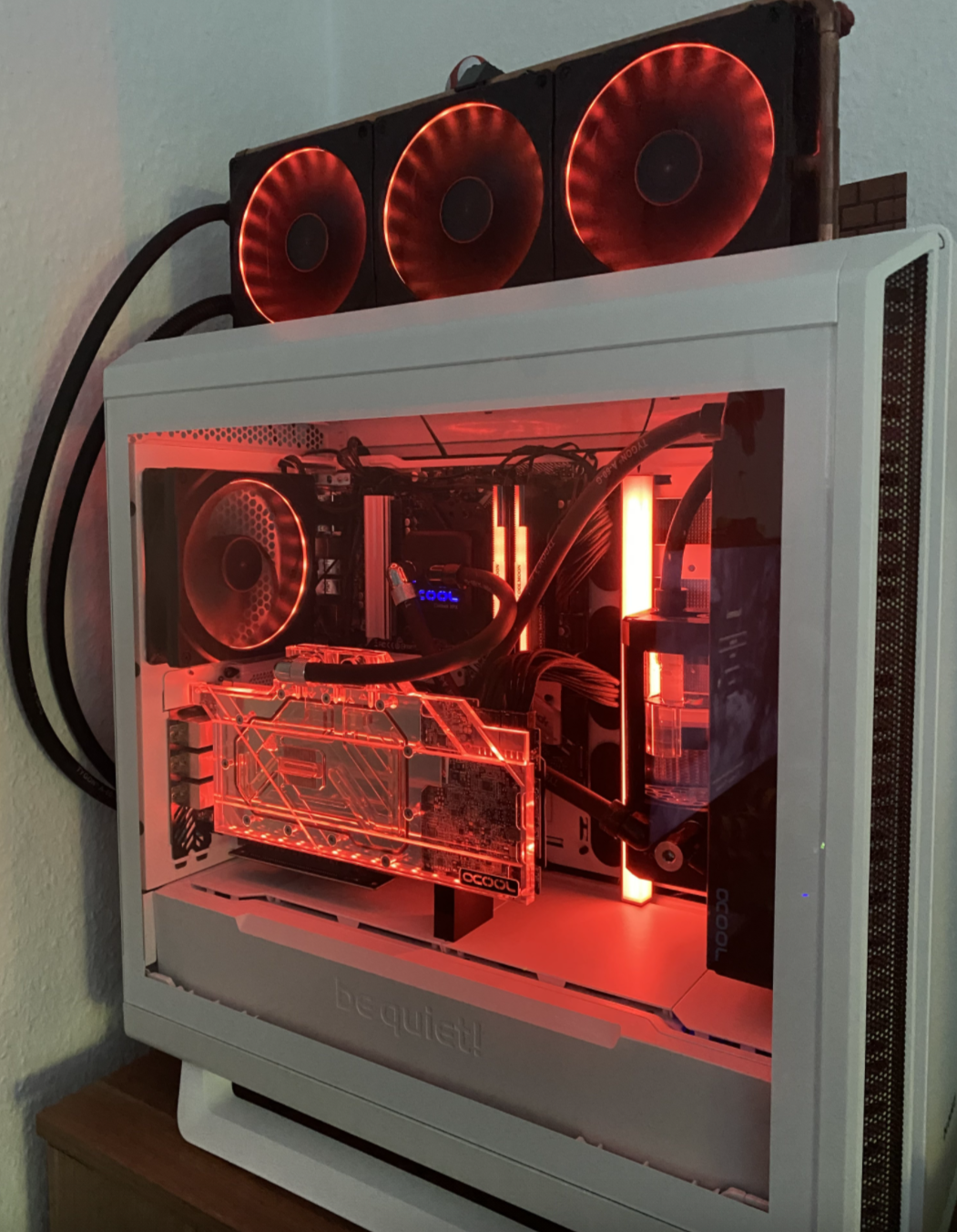

Ich will kein Miesepeter sein.
Aber ich hatte das Lian Li011.
Es ist totschick (und auch der Klon :) hab damit auch mal geliebäugelt).
Aber irgendwie fand ich es nicht optimal, auch vom Platz her.
Daher bin ich mit dem Wasserblock der GPU auf ein anderes Gehäuse gegangen (sollte eig mal ein Core X71 werden, wurde dann Silent Base 802, danke lieber ebay Kleinanzeigen Verkäufer für die Mehrkosten und Panik kurz vor Sylvester).
Wenn Lautstärke egal ist dann: go for it.
Was ich dir noch sagen kann: zur Not legste halt nen normalen Radiator nach draussen :)
Hab ich aktuell auch.
