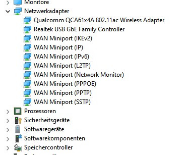

Im Geräte Manager ist aber alles ok:
Wenn das USB-C Kabel angeschlossen ist, kommt er anscheinend mit der Netzwerkidentifizierung nicht zurecht.

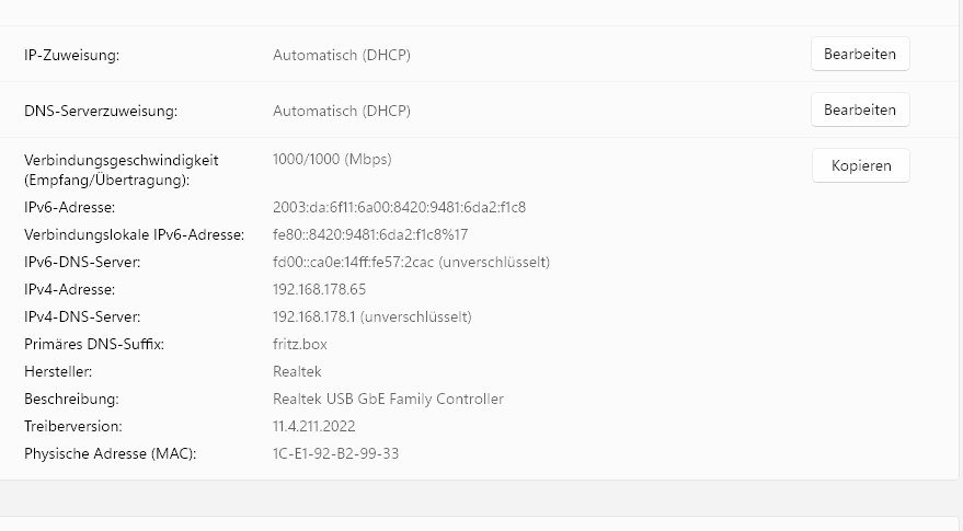

Was von Beginn an allerdings komisch war, ist, der Name der Ethernet-Verbindung:
Ihr seht, dass Ethernet als UnifiWifi2G bezeichnet wird.
Immer wenn Ethernet nicht geht, geht zur Not halt noch WLAN, dass aber auch als UnifiWifi2G zu finden ist! Ich weiß aber nicht, wie ich das Ethernet umbennen kann!

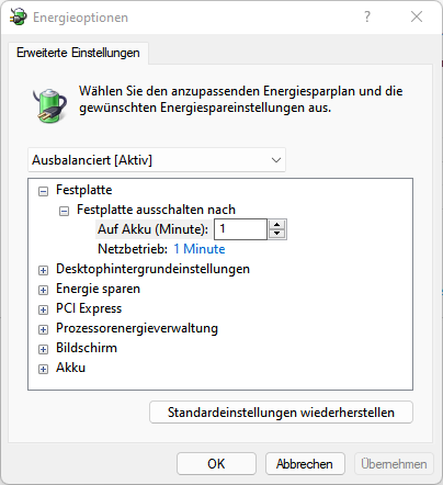

Wahrscheinlich ist eine Energiesparoption so eingestellt, das usb stromlos komplett stromlos ist, so verliert dein lappi den dhcp (oder Router) und braucht mind. 3 Minuten bis lanadapter wieder erkannt wird.
Das ist ein interessanter Gedanke. Nur leider finde ich in Windows 11 keine USB-Einstellungen zu den Energieoptionen:
Suche ich falsch?
h00bi schrieb:
Tausche mal das USB-C Kabel.
Das USB-C Kabel ist es nicht. Das habe ich schon ausprobiert.
Habe nun doch noch was gefunden:
Habe nun den USB-Stromsparmodus ausgeschaltet. Vielleicht hilft das ja!

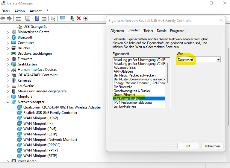

So wie's aussieht hab ich das Problem nun selbst gelöst:
Nachdem ich das Idel Power Saving der Netzwerkkarte deaktiviert habe, scheint es das Problem nicht mehr zu geben.
