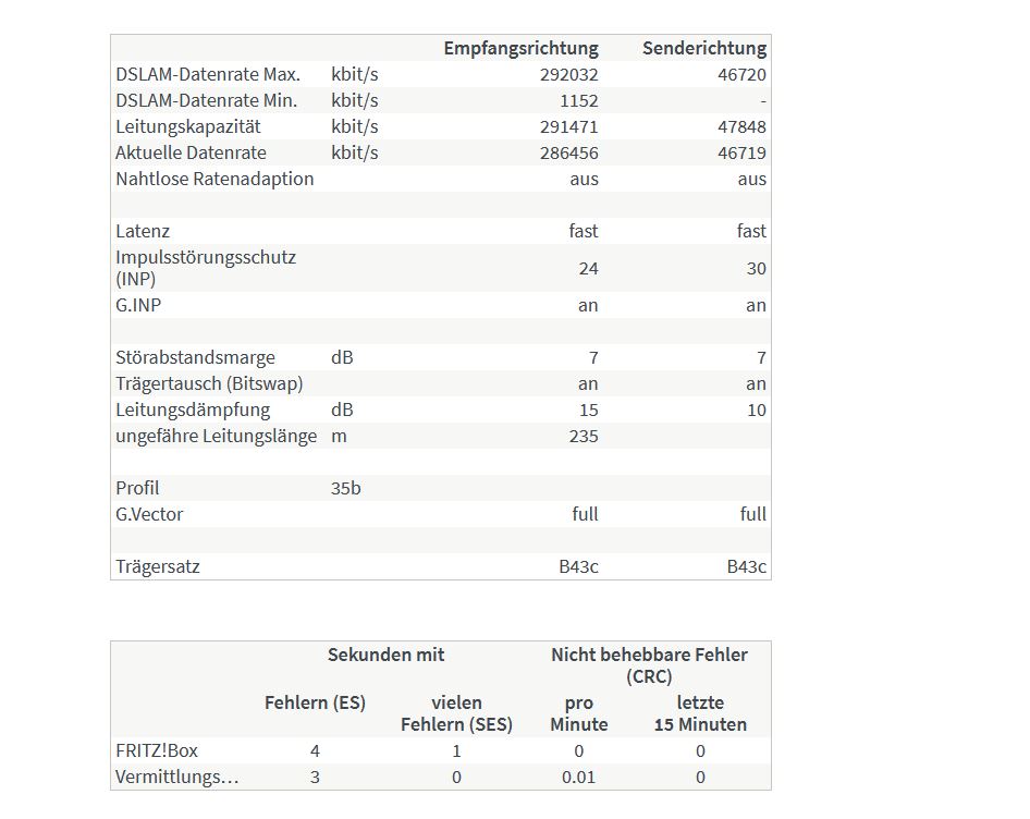

Durch das neue Beta Update für meine Fritzbox 7590 mit VDSL Long Reach Unterstützung habe ich endlich die volle Upload Geschwindigkeit bei meinen Telekom VDSL-2 250 Anschluss. Geil
Welche Version ist es denn, die Labor Version 7.19 ?Lord Wotan schrieb:neue Beta Update für meine Fritzbox 7590
Lord Wotan schrieb:Sorgt nicht VDSL Long Reach für eine Verbesserung der Signalstärke was zu höheren Übertragungsraten führt?
Und unterstützt die Telekom kein VDSL Long Reach?
Laut Google gibt es das auch in Österreich
zu Deutschland habe ich leider nichts gefunden. Warum sollte AVM bei der Fritzbox VDSL Long Reach freischalten, wenn das garnicht unterstützt wird.
Lord Wotan schrieb:Wie ist dann die Steigerung beim Upload mit 10 MB mehr zu erklären.
Jetzt seit der Beta Version meiner Fritzbox isr der Upload 10MB. Wenn das nicht am LR woran sollte das dann liegen?
Ja und das ist was?Hayda Ministral schrieb:An was anderem, was optimiert wurde. Da hättest Du zwar auch selbst drauf kommen können - aber trotzdem gerne geschehen.
Möglicherweise der DSL-Treiber oder ein Update der Linecard-Firmware. Aber nur möglicherweise! ;-)Lord Wotan schrieb:Ja und das ist was?
Durch die neue Synchronisierung nach dem Neustart das das Update sicher gemacht hat.Lord Wotan schrieb:Wie ist dann die Steigerung beim Upload mit 10 MB mehr zu erklären.
