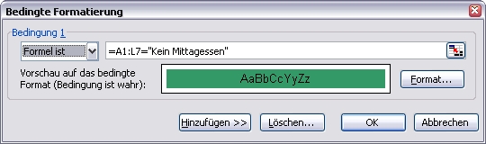

Dann so:
Formel ist =A1:L7="Kein Mittagessen"
Dann so:

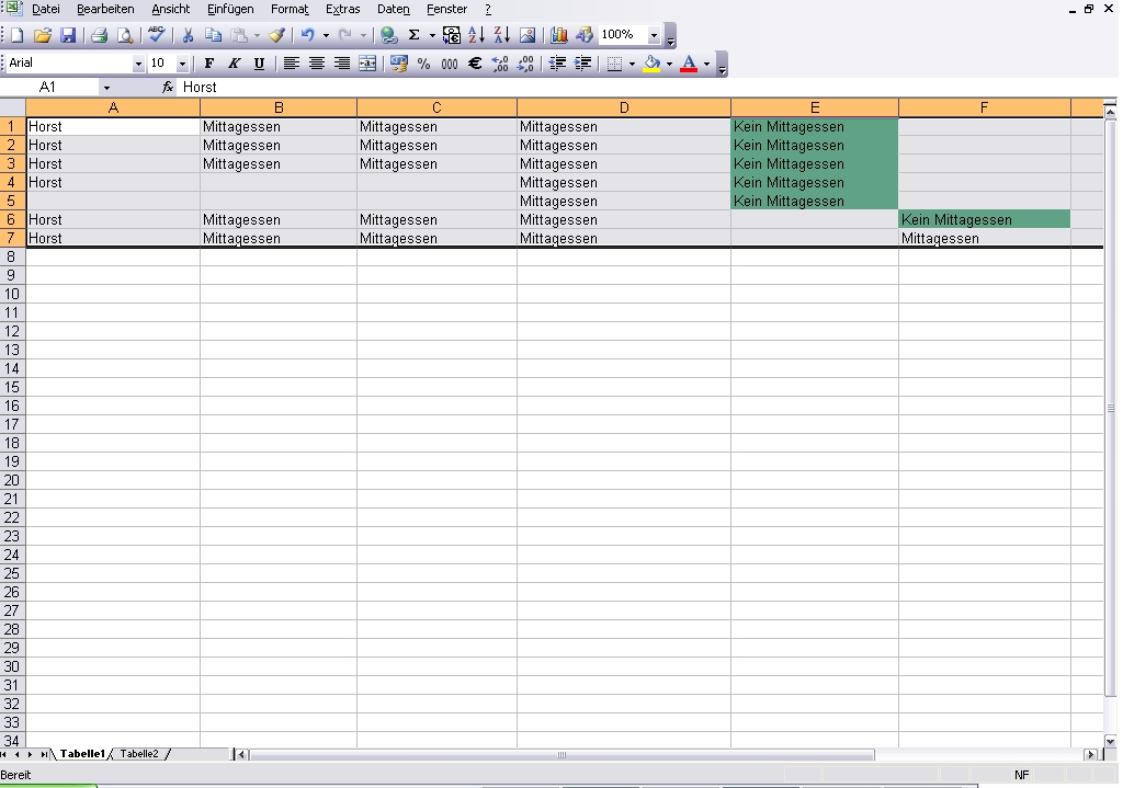

Habs jetzt hinbekommen indem ich Zellwert ist ungleich =$E$7="kein Mittagessen" gemacht hab, siehe screenshot

rick81 schrieb:
Hat bei mir leider nicht funktioniert. Habs jetzt hinbekommen indem ich Zellwert ist ungleich =$E$7="kein Mittagessen" gemacht hab, siehe screenshot
Es muß funktionieren, überprüfe mal die Formel.

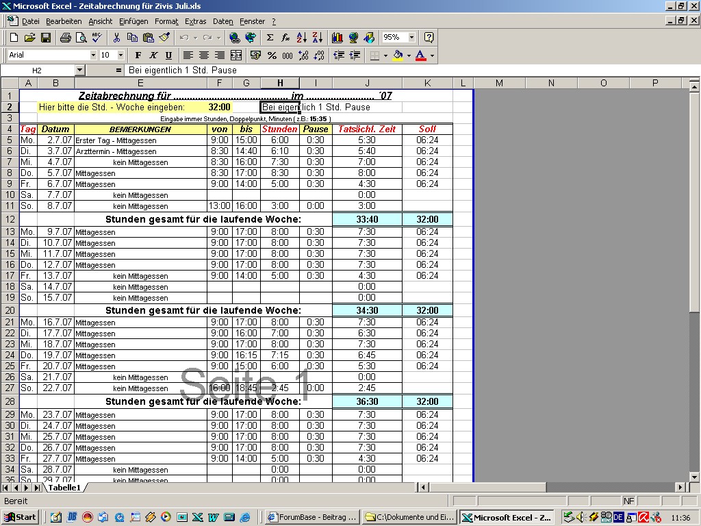

und um alle verwirrungen mal zu entnehmen, es handelt sich um eine Zeitabrechnung, in die ich eintrage, ob ich gegessen habe oder nicht. eben halt "Mittagessen" oder "kein Mittagessen"
mal ein ausschnitt davon:

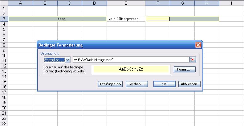

So Rätsel gelöst - hoffe ich
Formel ist $E$7="Kein Mittagessen"
dann kannst Du in alle Zellen was reinschreiben, nur wenn Du in E7 schreibst Kein Mittagessen wird die Zeile farbig
Nun auch mit Bild ;)
