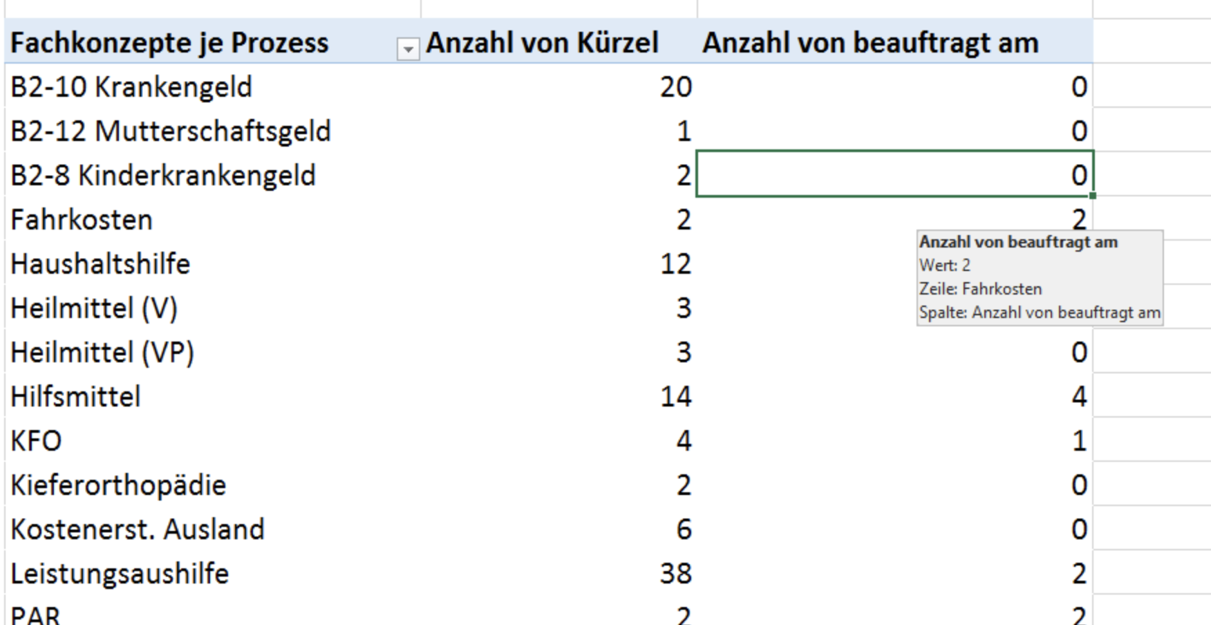

Guten Morgen,
ich habe eine Pivot Tabelle erstellt.
Ich möchte gern die Differenz zwischen Spalte Anzahl Kürzel und beauftragt am berechnen.
Da in der Originaldatei keine Zahlen sondern normaler Text drin steht wird die Funktion Anzahl verwendet.
Ich habe es bereits mit einem berechneten Feld versucht, jedoch ohne Erfolg - bzw. ich weiß nicht ganz genau was ich da eintragen muss.
In der Formel des berechnetes Feldes habe ich es im groben so eingegeben:
= Anzahl(Kürzel) - Anzahl(beauftragt am)
wie ist hier denn das korrekte vorgehen?
im Nachgang muss ich noch den Zielereichungsgrad berechnen.
Auch hier wäre ein kurzer Tip sehr hilfreich.
Vielen Dank und auf ein baldiges Wochenende!

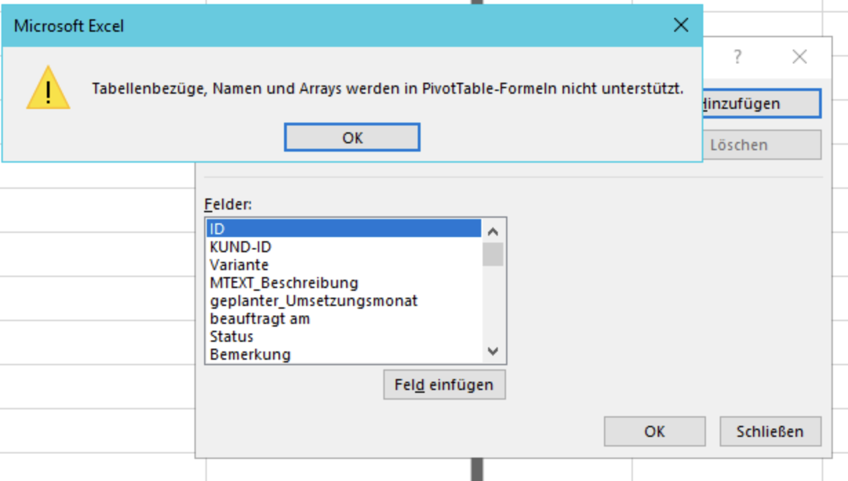

Danke für die schnelle Antwort, jedoch funktioniert das ganze in einer Pivot Tabelle nicht!

Ich weiß was du meinst, jedoch ist das für eine Pivot nicht wirklich praktikabel, unter dem Gesichtspunkt das auch Datensätze hinzukommen und entfallen können.
Wenn man einen Verweis mit = in einer Pivot macht kann man es nicht so wie sonst üblich nach unten hin übertragen.
Ich hätte das ganze gern direkt in der Pivot egal wie... also sei es als ein berechnetes Feld oder was ich auch für Möglichkeiten habe.
ich sehe nur eine Möglichkeit: versteckte Hilfsspalten.
mach dir in deinen Datensatz ne Spalte, die aus deinem Kürzel einfach eine 0 oder eine 1 macht. gleiches für 'beauftragt am' (ich kenne die Struktur / Daten nicht, aber im Zweifel reicht ja vielleicht ein "wenn(Zelle<>"";1;0)" ?)
Dann hast du Hilfsspalten, mit denen du tatsächlich rechnen kannst. Damit sollten auch die berechneten Felder gehen.
@floq0r das geht nur mit Zahlenwerten. Ich gehe davon aus, dass "Kürzel" ein Text ist.
Ich habe eben nebenbei probiert das nachzustellen. selbst mit einem berechneten Feld alá "=Anzahl2(Kürzel) gibt es nur eine "1" als Ergebnis. Zumindest hab ich es ohne Hilfsspalten nicht hinbekommen.
Reaktionen: zer0core
@spcqike ich habe jetzt im Powerquery eine Hilfsspalte hinzugefügt, wie du gesagt hast.
Musste das ganze dann noch als integer Formtieren damit das ganze dann auch funktioniert.
Stand jetzt die Differenz funktioniert! - Vielen Dank!
