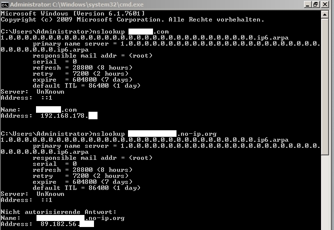

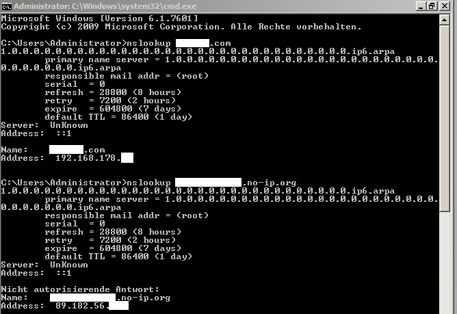

Ich bekomme leider keine Antwort: nslookup_white.jpg

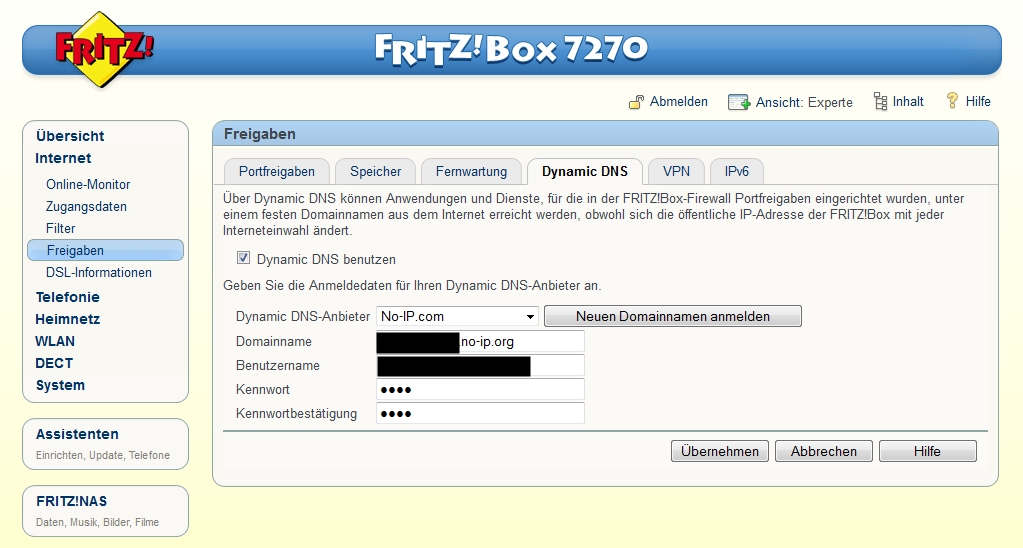

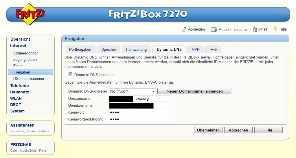

Mir fällt gerade auch ein, dass ich im Router DynamicDNS konfiguriert habe: fritzbox_black.jpg
Also nach der Sache von nslookup und und dem versuchten Aufruf des Clienten, denke ich, dass es ein Problem seitens DynDNS gibt.

1. Du bekommst doch eine Antwort..192.168.178.x

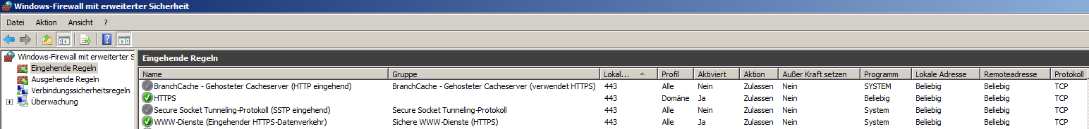

Firewall haben wir auch geschaut und es scheint alles in Ordnung zu sein:
