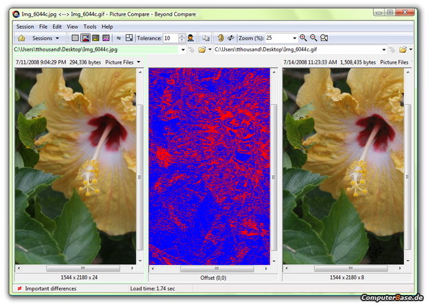

Mit Beyond Compare geht auch so etwas:
Screenshot Gallery
Die Version kann 30 Tage kostenlos verwendet werden - habe inzwischen die Lizenz erworben.
