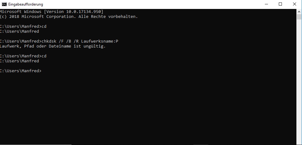

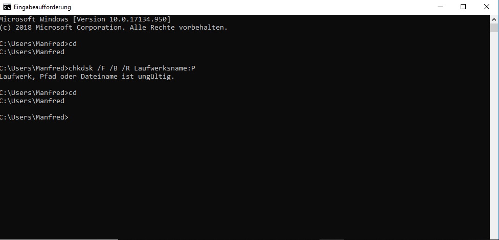

Kannst Du sie per Eingabeaufforderung ansprechen, sprich Eingabeaufforderung und dann
Code:
cd
Wenn ja, dann mal
Code:
chkdsk /F /B /R Laufwerksname:
mal gaaanz langsam für einen dummy ;-)

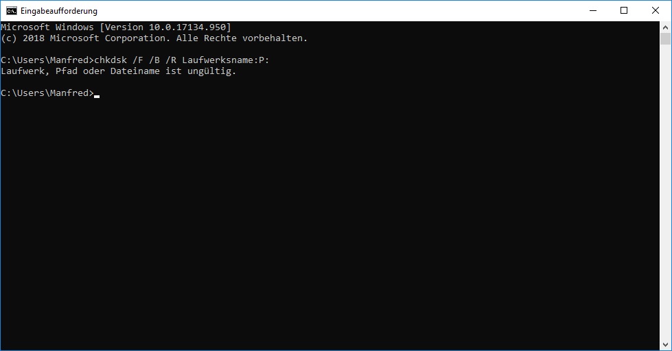

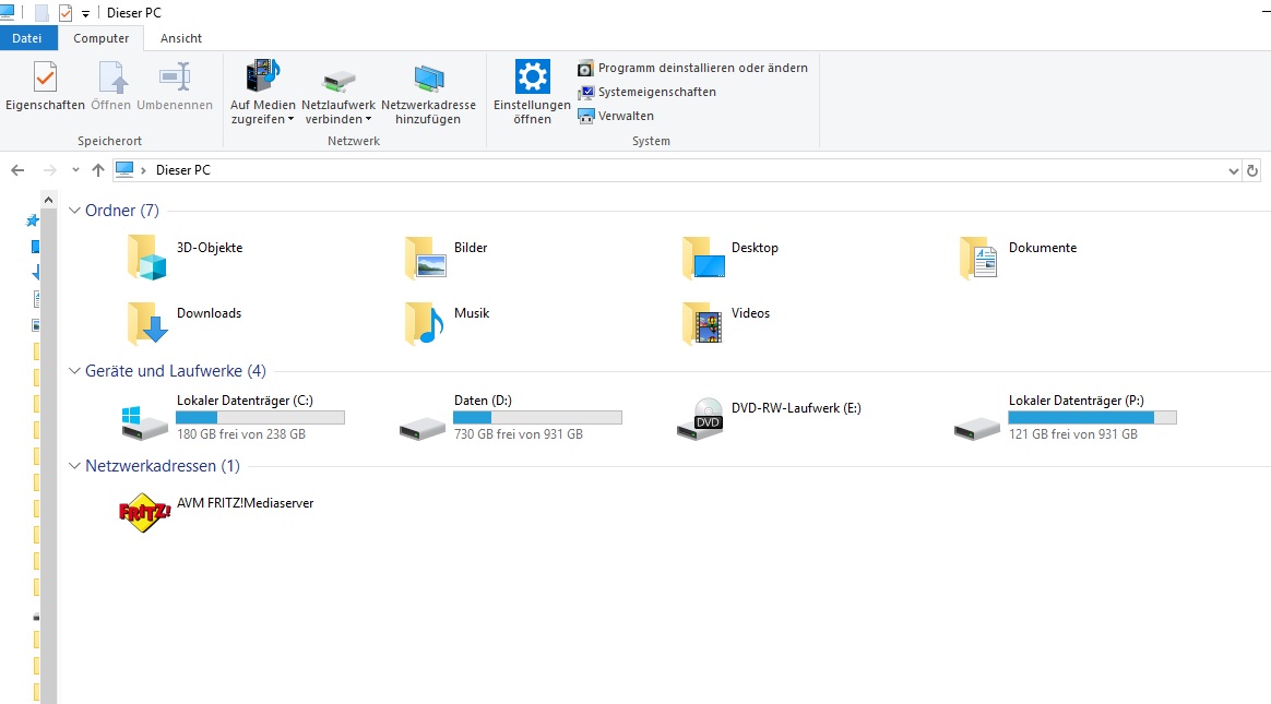

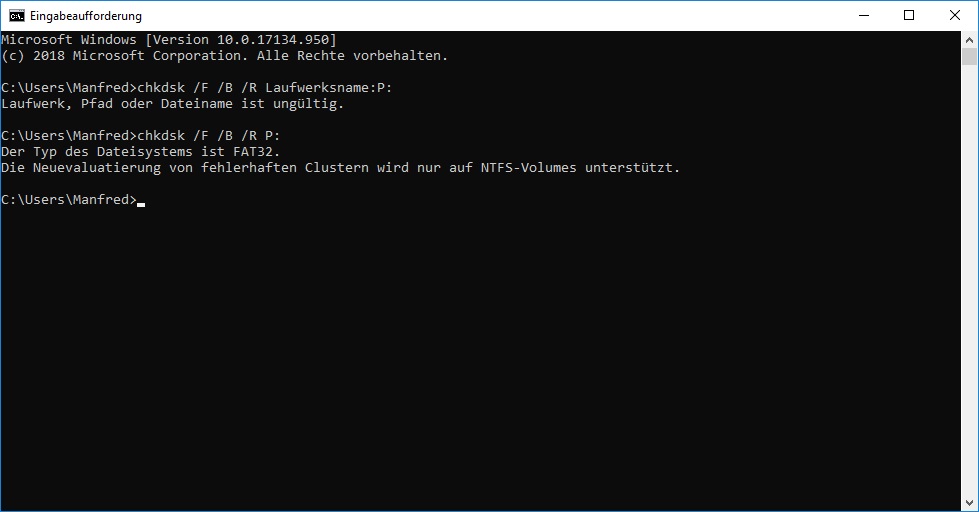

Also die Platte ist an einem PC mit Windows 10 angeschlossen.
Es handelt sich um eine 3.5 Intenso die ich über einen USB Port angeschlossen habe.
Ich versuche noch ein Bild anzuhängen
Ich hoffe mal das funktioniert so.
Bei eventuellen Fragen, diese bitte einfach halten ich bin kein Fachmann.
servus
Manfred

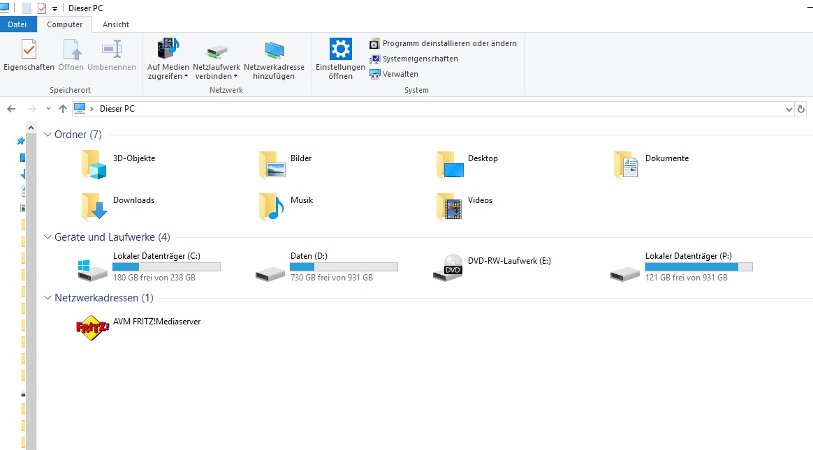

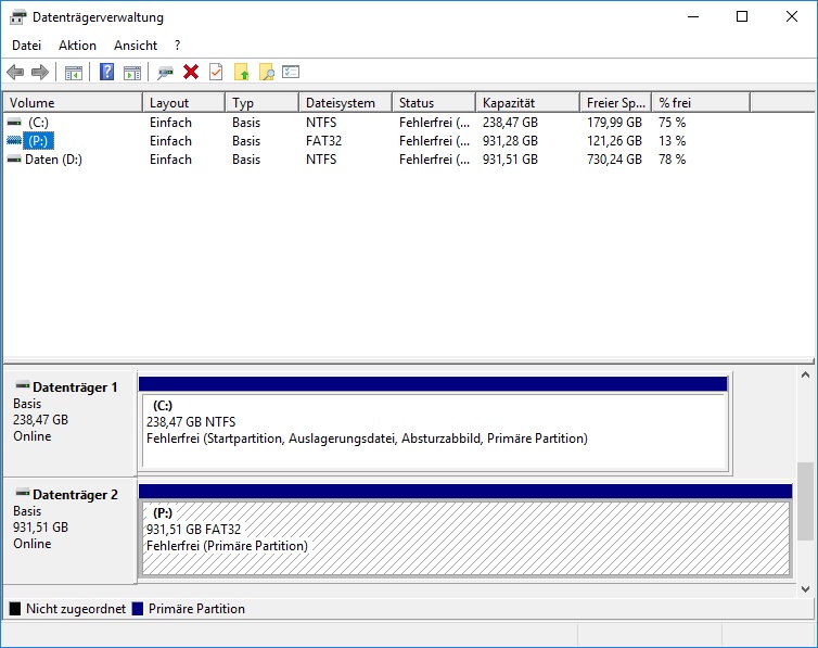

Bitte auch ein Bild von der Datenträgerverwaltung. Dabei Fenster soweit aufziehen, dass alles sichtbar ist.
hier nochmal mit dem richtigen Laufwerksnamen
Hier das Bild der Datenträgerverwaltung
servus
Manfred
Soviel ich mich erinnern kann geht 1TB mit FAT32 nicht so ohne weiteres. Versuch einmal die Platte mit NTFS zu formatieren.
Dann sind aber die Daten weg, deshalb ja die Frage ob die am TV war, Fat32 spricht evtl dafür, Windows kann das schon lange nicht mehr in der Grösse.
die Platte läuft aber schon seit einigen Jahren so an diesem System.
Gestern hat noch alles einwandfrei funktioniert und heute wurde sie plötzlich nicht mehr erkannt.

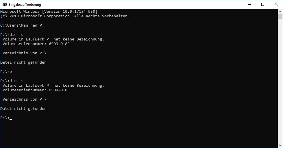

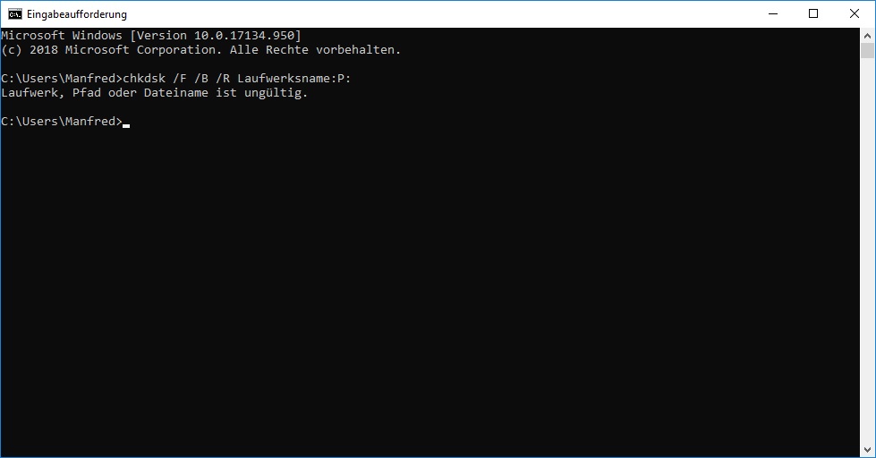

ich habs nochmal mit der Eingabe probiert
So und was nun?

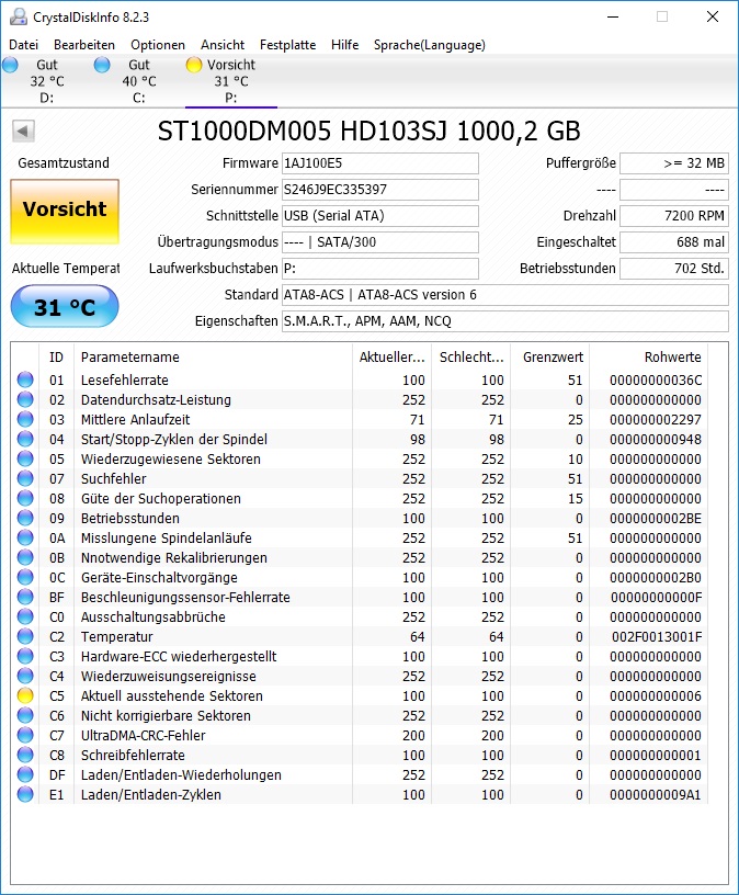

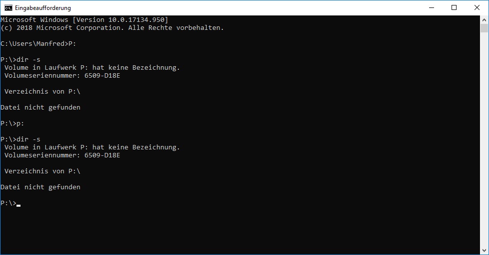

ich hab mal eine Überprüfung gemacht.
Jetzt musst du mir aber auch erklären was ich da sehe :-)
sservus
Manfred
Hast Du die Platte mal einfach abgezogen, als Du Dateien rüberkopiert hast? Dein Fehler bedeutet, daß die Platte unvollständig beschrieben wurde, und es deshalb fehlerhafte Sektoren gibt. Ist so erstmal nicht kritisch, sobald diese Sektoren wieder neu geschrieben werden.
Was macht das DIR-Kommando, zeigt es etwas an?
Ansonsten gleich Dir mal eine weitere HDD besorgen, diese mit NTFS formatieren und Daten kopieren.

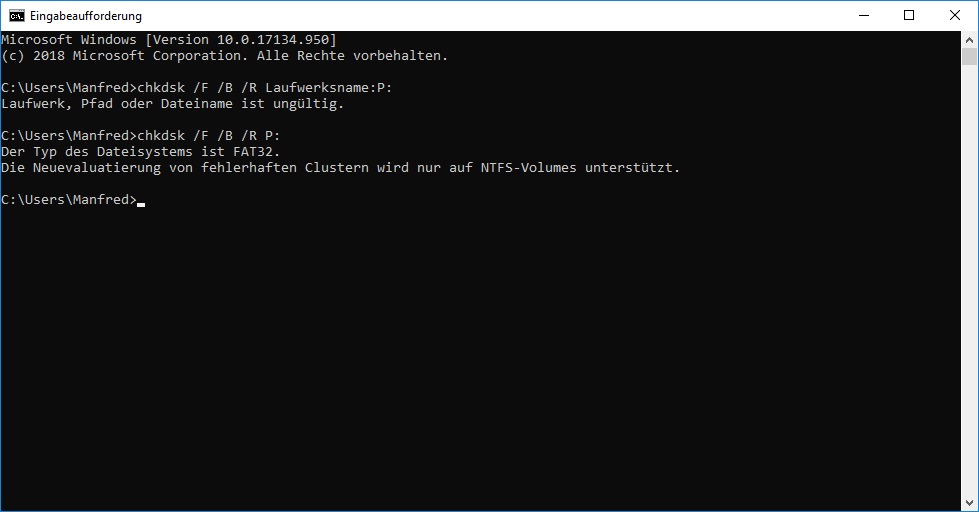

Die Eingabeaufforderung habe ich gemacht
Scheinbar kennt er die Daten nicht.

Das sieht erst mal nicht gut aus.

Vielleicht mal mit chkdsk versuchen (gibt's das noch in WIN10)?
Konsole als Admin öffnen, dann:
chkdsk P: /f /r
