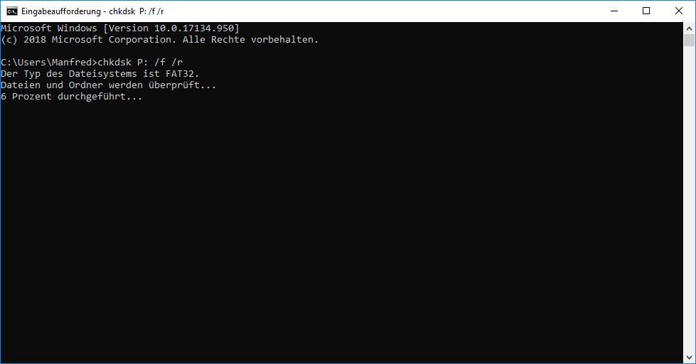

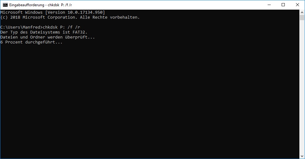

habe ich gestartet
leider überprüft er seit ca. 20min ohne Ergebnis.
servus
Manfred
Mal laufen lassen bis er durch ist.
Kann 'ne Weile dauern, ist ja fast 1TB und hängt vermutlich an 'nem USB.

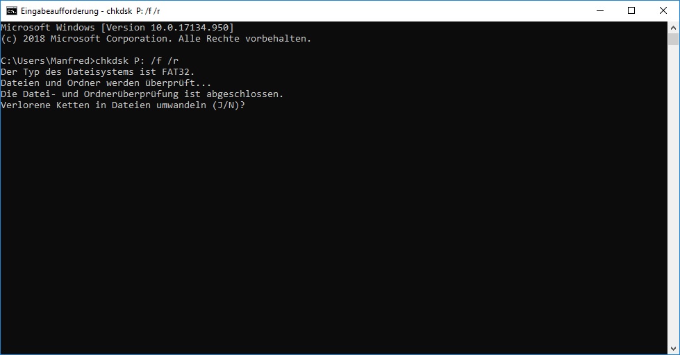

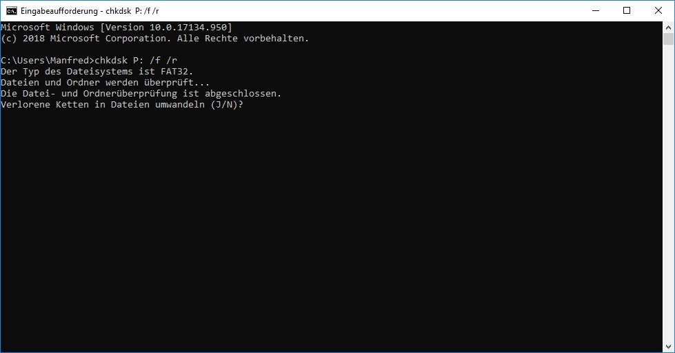

ist jetzt durch
soll ich jetzt ja oder nein?
Ich möchte ja meine Daten nicht verlieren.

Sorry ... die Tipps sind nicht zu verstehen. Auf einen defekten Datenträger lässt man niemals schreibenden Zugriff zu.
Um es kurz zu machen - nein!
Die Platte solltest du 1:1 kopieren. Und an der Kopie kannst du dann spielen.

Soll ich nun die verlorenen Ketten in Dateien umwandeln oder nicht?????
