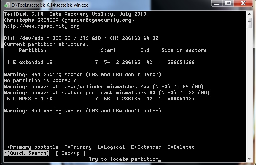

Habe versucht mit testdisk die Partitionstabelle neu zu schreiben, aber es hat nicht geklappt.
NTFS natürlich.

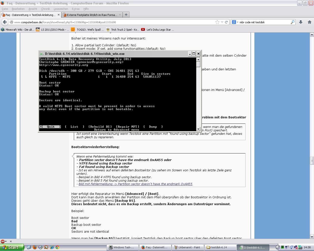

Boot Sektor ist ok backup auch, aber missmatch von Head/cylinder 255.

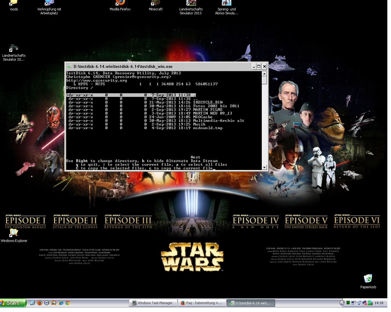

Konnte die Dateien sehen und hatte angefangen mit GetDataBackntfs zu kopieren, aber da gab es auch probleme mit dem kopieren.

Also über testdisk erscheint die Partitionstabelle, alles da. Nur klappt das mit dem write irgendwie nicht.
Danach muss ich doch rebooten,oder?
Bootsektor ist auch ok:
Soll ich mal rebuild BS oder Reapair MFT versuchen?
Die Dateien kann ich auch nicht per Testdisk kopieren.
