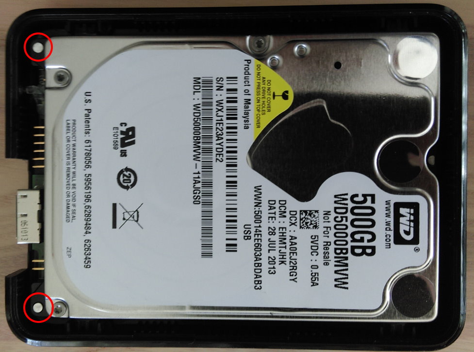

Sieht so aus, als wäre sie genietet?! Kann auch die üblichen Anschlüsse nicht sehen (SATA u. Strom).
Die hat keinen üblichen Anschluss, offensichtlich ist das eine von denen, die direkt einen USB-Anschluss haben ...
wie bereits hier beschrieben ein typisches WD-Problem, welches jedoch nur durch direkte Manipulation der Festplatten-Firmware über den seriellen Anschluss der Festplatte zu beheben ist. Soweit ich weiss gibt es derzeit keine DIY-Lösung für dieses Problem. Also ein Fall für den Daten-Doktor.
