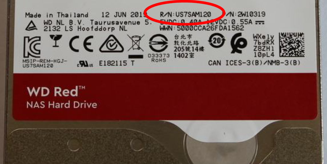

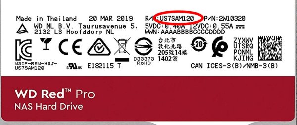

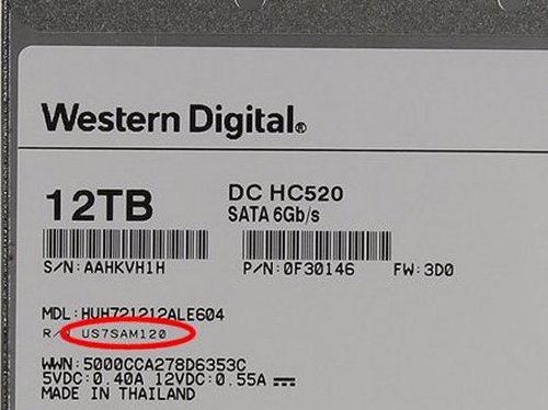

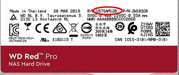

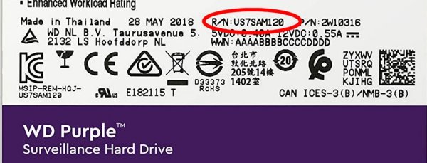

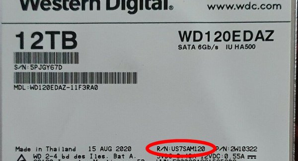

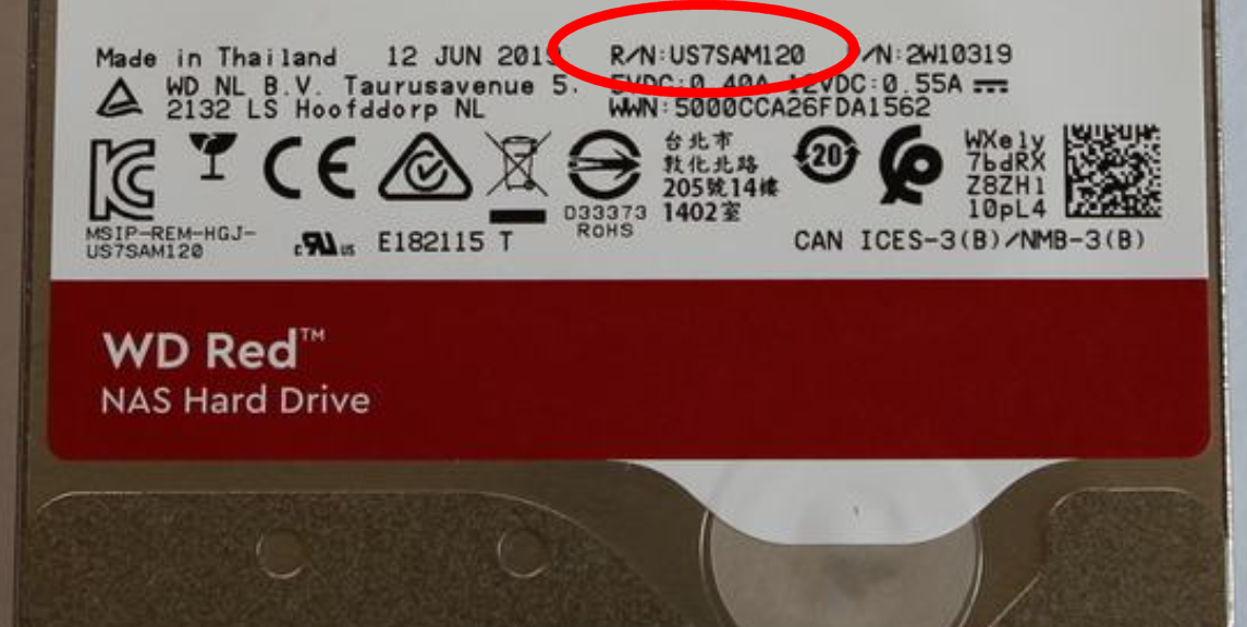

Das relativiert sich ziemlich schnell, wenn man merkt, dass die WD-Platten ab 10TB (bis vor kurzem noch ab 8TB) eh über alle Baureihen hinweg auf derselben Hardware basieren und sich nur dadurch unterscheiden, wie der Hersteller die Firmware konfiguriert hat.
Zum Beispiel werden in der 12TB Schiene auf der Hardware US7SAM120 sowohl Red (Plus) gebaut:
als auch Red Pro:
als auch Purple:
als auch UltraStars:
Und solche Platten landen dann natürlich auch als White-Label in externen Gehäusen:
Das ist also immer dieselbe 7200 RPM-Hardware mit (in diesem Fall) 256MBCache. Den Rest (z.B. das künstliche Runterdrosseln des Datendurchsatzes auf 5400er Niveau bei Red Plus und White) regelt dann die Firmware. Platten, die in externen Gehäusen gelandet sind, haben also eh immer eine eigene Firmware bekommen, so dass es dann auch keine wirkliche Rolle mehr spielt, ob sie eigentlich mal eine Red plus/Pro, Purple oder UltraStar werden sollten. Da viele User die auch in NAS-Systemen einsetzen, spricht da m.E. auch nicht viel dagegen.
Bis vor kurzem war solche 7200 RPM Hardware in sämtlichen WD-Platten ab 8TB aufwärts zu finden. Inzwischen gilt das aber nur noch für 10TB aufwärts, denn in der 8TB Schiene bietet WD seit kurzem auch Purple, Red Plus und Blue Platten mit realen 5640 RPM an. Entsprechend sind Platten mit dieser Hardware zunehmend auch in den externen Gehäusen mit 8TB zu finden. Nutzer-Erfahrungen dazu habe ich bislang kaum gefunden. Es ist aber zu erwarten, dass sie im Vergleich zumindest merklich leiser sein sollten als die bisherigen 8 (oder auch 10) TB Platten mit 7200 RPM und Luftfüllung, über deren hohe Lautstärke und Hitzeentwicklung sich dann doch sehr viele beschwert haben.
