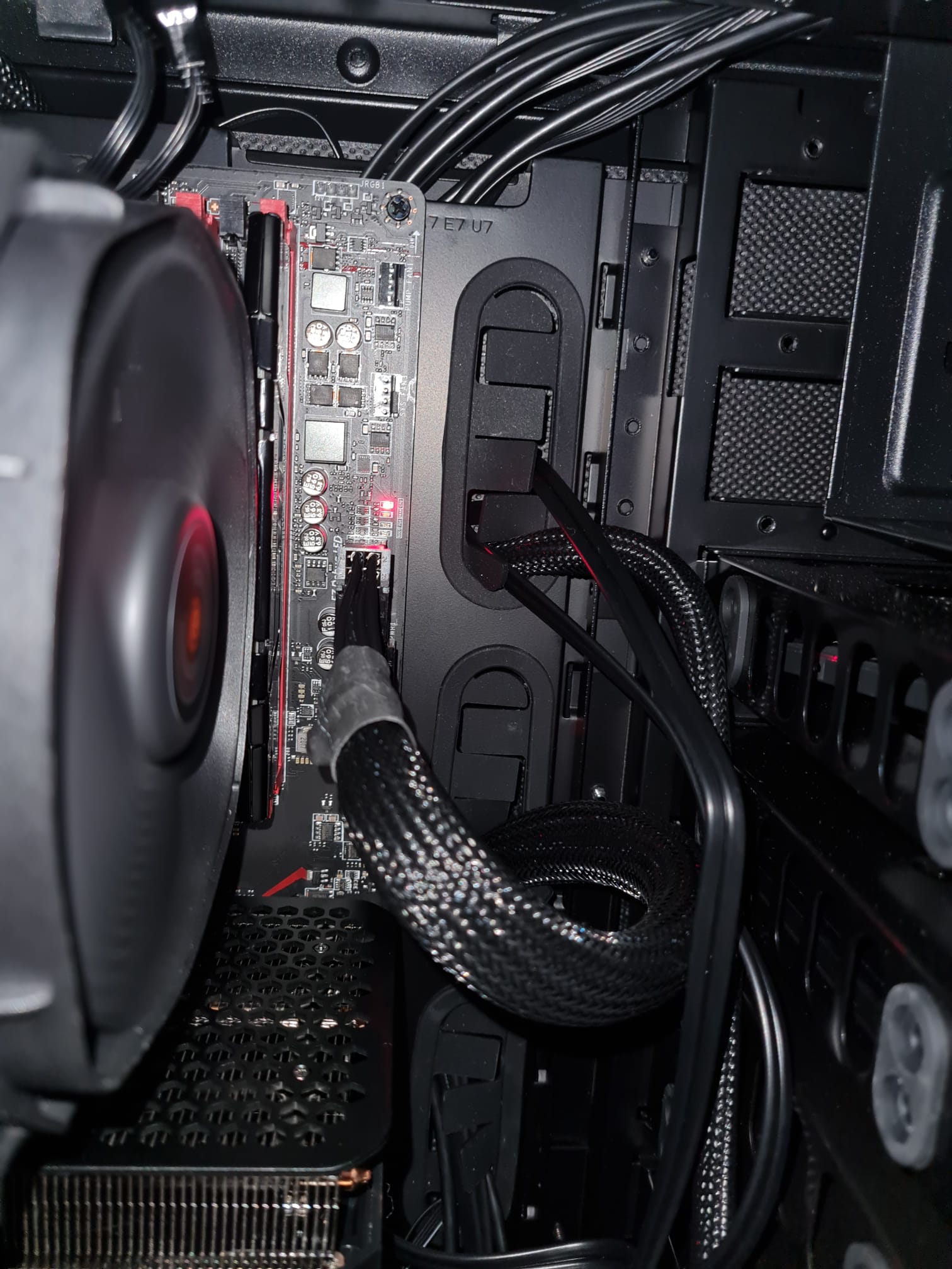

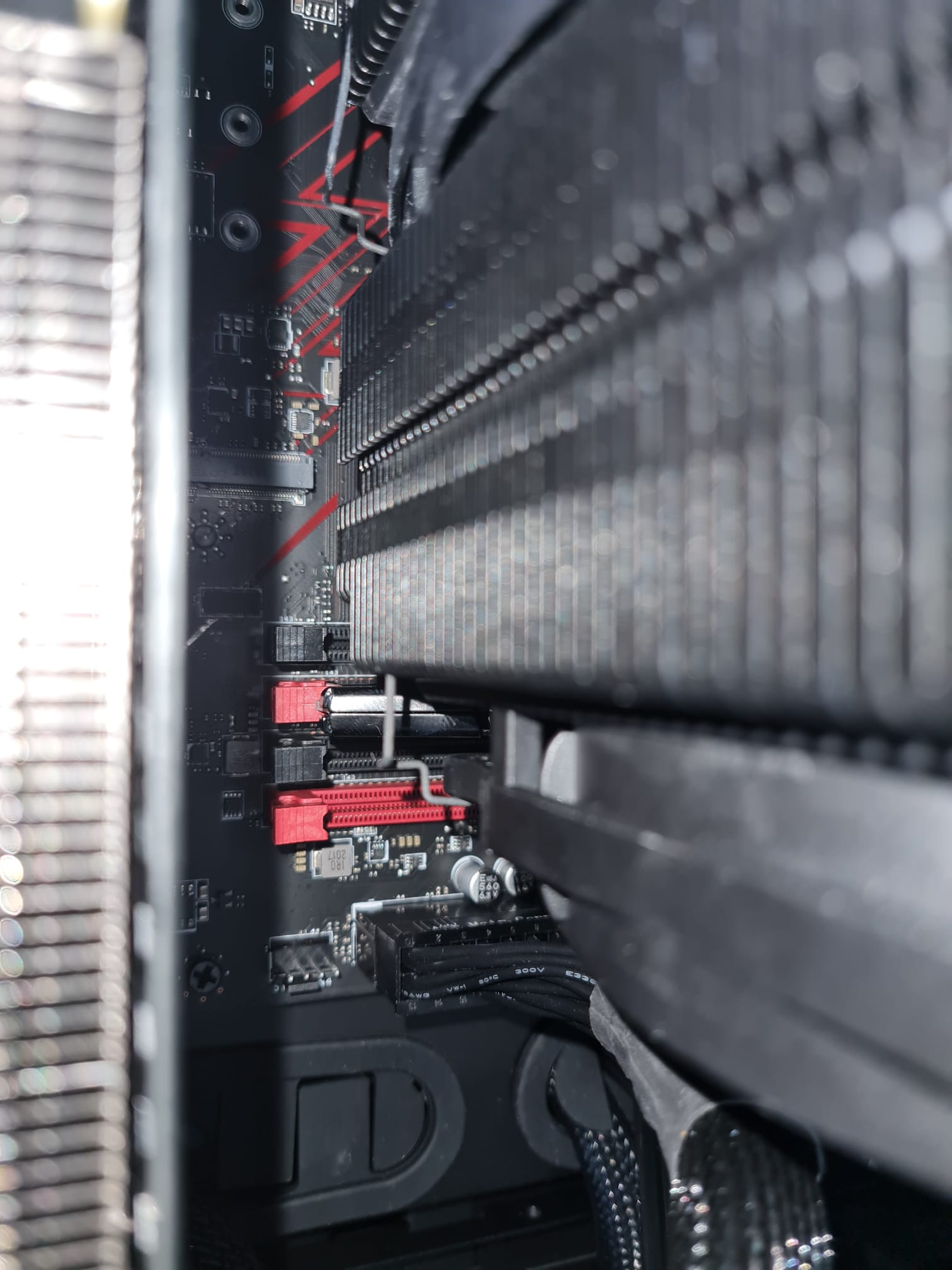

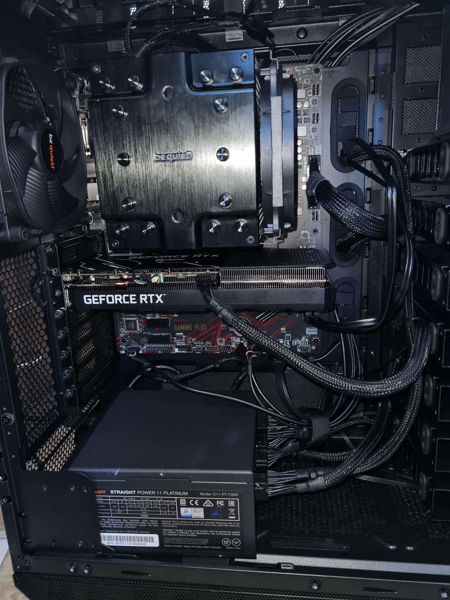

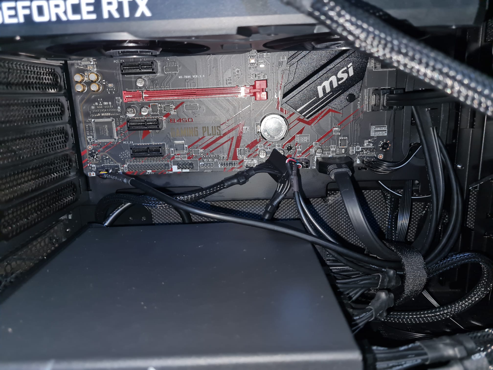

Das Problem ist, dass wir gestern den PC zusammengebaut haben (alles neu gekauft, außer die 1TB SSD, welche als einzige derzeit angeschlossen ist) und erstmal schien auch alles zu funktionieren - zumindest am Strom. Als ich nun Windows drauf hauen wollte, gab es kein Bild. Da war er das erste mal am Monitor (MSI Optix), angeschlossen. Nun leuchtet dauerhaft das rote CPU-Lämpchen auf dem Mainboard und das Bild bleibt schwarz :confused_alt:

warum bei so nem system nur ein altes B450-brett?
mit sehr viel pech ist evtl noch ein zu altes BIOS auf dem MB. kann man hier auch ohne erkannte CPU flashen. wäre wohl nen versuch wert.
ich persönlich würde es zurückschicken und ein gescheites B550 kaufen.
Reaktionen: motorazrv3 und Otsy
Kühler evtl. zu fest angezogen? Ist mir nach meinem letzten RAM Tausch passiert, dann wollte die Kiste auch nicht mehr booten mit gleichem Fehlerbild.
Ansonsten mal die Pins der CPU begutachtet?
mfg
Ziemlich sicher zu altes bios weshalb die CPU nicht erkannt wird, keine Ahnung warum Leute ständig 5000er AMD CPUs kaufen und dann mit ewig alten Mainboards kombinieren.

GPU fehlt bzw wird nicht erkannt oder ist defekt. Richtig eingesteckt im Slot ? Mit Stromversorgt die GPU ?

Die Grafikkarte habe ich vorhin auch nochmal raus und wieder eingebaut. Laut dem Hebel ist diese auch eingerastet. Strom läuft weiter wie zu Anfang.

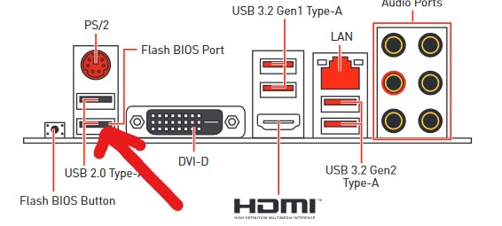

Du gehst (mit einem funktionierenden PC) auf die Support-Seite deines Motherboards.
Dort lädst du das aktuelle BIOS runter: 7B86vHC
Dann entpackst du das Zip-File und kopierst die BIOS-Datei (nur diese!) auf einen leeren, FAT32-formatierten USB-Stick.
Dann nennst du die BIOS-Datei um in MSI.ROM
(Genau so, in Großbuchstaben!)
Dann steckst du diesen Stick in den Flash-BIOS-USB-Port hinten an dein Motherboard:
Der PC muss nicht an sein, nur das Netzteil muss Strom haben (und natürlich ans Motherboard angeschlossen sein.) Dann drückst du den FLASH BIOS Button.
Lämpchen blinken, paar Minuten warten, der PC fährt hoch, gut is.
Hier nochmal ein Video dazu, da die Zeiteinschätzung ja auch nicht immer stimmen muss :rolleyes:
Vielleicht hilft das weiter?

RAM in Slot 2+4 von der CPU aus gezählt ? Slot 2 erkenne ich aber wo steckt Riegel 1 ?
Das Geräusch war ich :D
Ehm..Ja, jetzt wo du das sagst. Weiß allerdings nicht warum. Der einzig derzeit verbaute Ram (Slot 2) versteckt sich unter dem Lüfter
