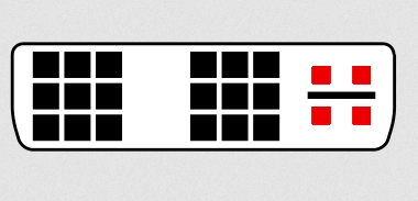

Hat der DVI-Eingang des NEC die 4 analogen Buchsen (rot)?
Wenn ja, hast Du den falschen Adapter.
Reaktionen: zazie
Der NEC hat zwei DVI-Eingänge, einmal mit und einmal ohne die im Schema rot eingefärbten Kontakte. Im Menü kann man einstellen, ob der Monitor selbst und automatisch 'entscheiden' soll, ob ein digitales oder analoges Signal anliegt. Weil es ja in meinem Fall ein digitales Signal ist, habe ich die Option "digital" ausgewählt.
Mit der DVI-Verkabelung (also mit der R9 290) funktionieren beide Eingänge (hab's eben ausprobiert). Ob der Adapter (er hat keine Kontakte für die vier roten 'Löcher', das hast Du, @wuselsurfer, richtig erkannt! Vielen Dank!) immer am richtigen DVI-Eingang steckte (also an dem ohne diese roten Kontakte), kann ich nicht mit Sicherheit sagen.
Ich werde aber in der Testreihe morgen darauf achten.
