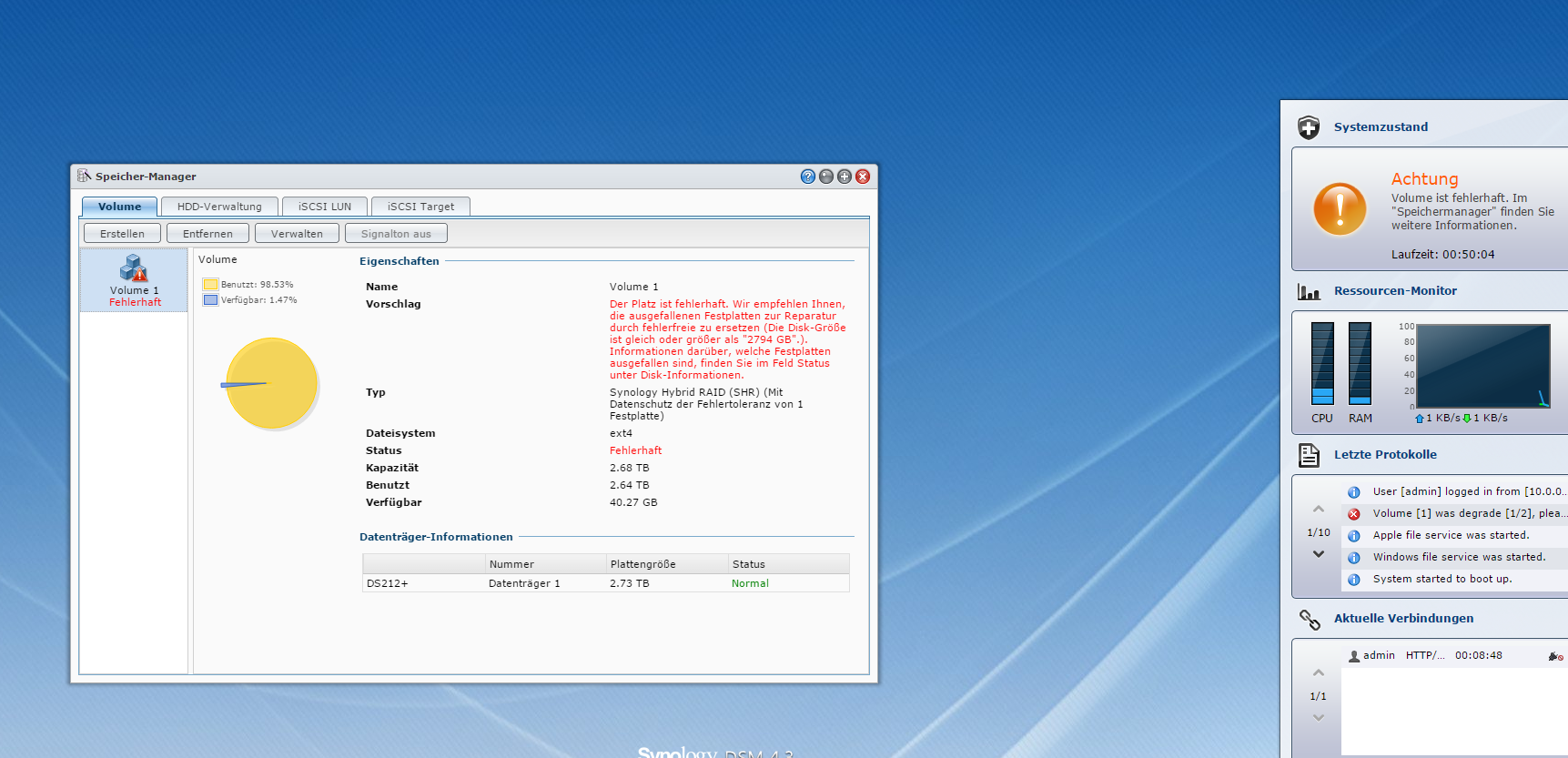

Die Fehlerbeschreibung ist doch ziemlich unmißverständlich: „Wir empfehlen Ihnen, die ausgefallenen Festplatten zur Reparatur durch fehlerfreie zu ersetze (Die Disk-Größe ist gleich oder größer als "2794 GB".)“
→ Neue HDD gleicher Bauart kaufen und gegen die defekte ersetzen, RAID von der Diskstation neu bauen lassen. Das wird bei einer RAID-Größe von 3 TB allerdings einiges an Zeit beanspruchen.

Es sind 2 WD 3TB Green drinnen. War RAID 1 (also alles doppelt, ich glaub das ist 1).
Das mit der Red wusste ich damals noch nicht (2012).
Bin gerade beim Sichern auf eine ext. Platte.
Also dann neue rein, warten und er macht alles selbst. Das Video schau ich gleich an, danke sehr!

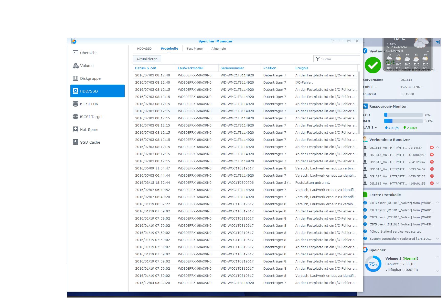

Ich habe auch 2 Synology, und ab und an passiert es mal das der Kontakt zu einer Platte abbricht. Dann kommt auch diese Meldung, obwohl die Platte gar nicht defekt ist. Ich würde mal die Platte raus nehmen, Kontakte prüfen und wieder einstecken. System neu starten und reparieren lassen.
Schau mal im Speichermanager/HDD/Protokolle ob dort in letzter Zeit Fehler protokolliert wurden. Wenn die Platte wieder funktionieren sollte mal einen Smarttest machen und in der nächsten Zeit die Protokolle im Auge behalten.
Du kannst auch die ausgebaute Platte mal unter Windows formatieren (ausführlich) und wenn ohne Fehler erst dann wieder einstecken.

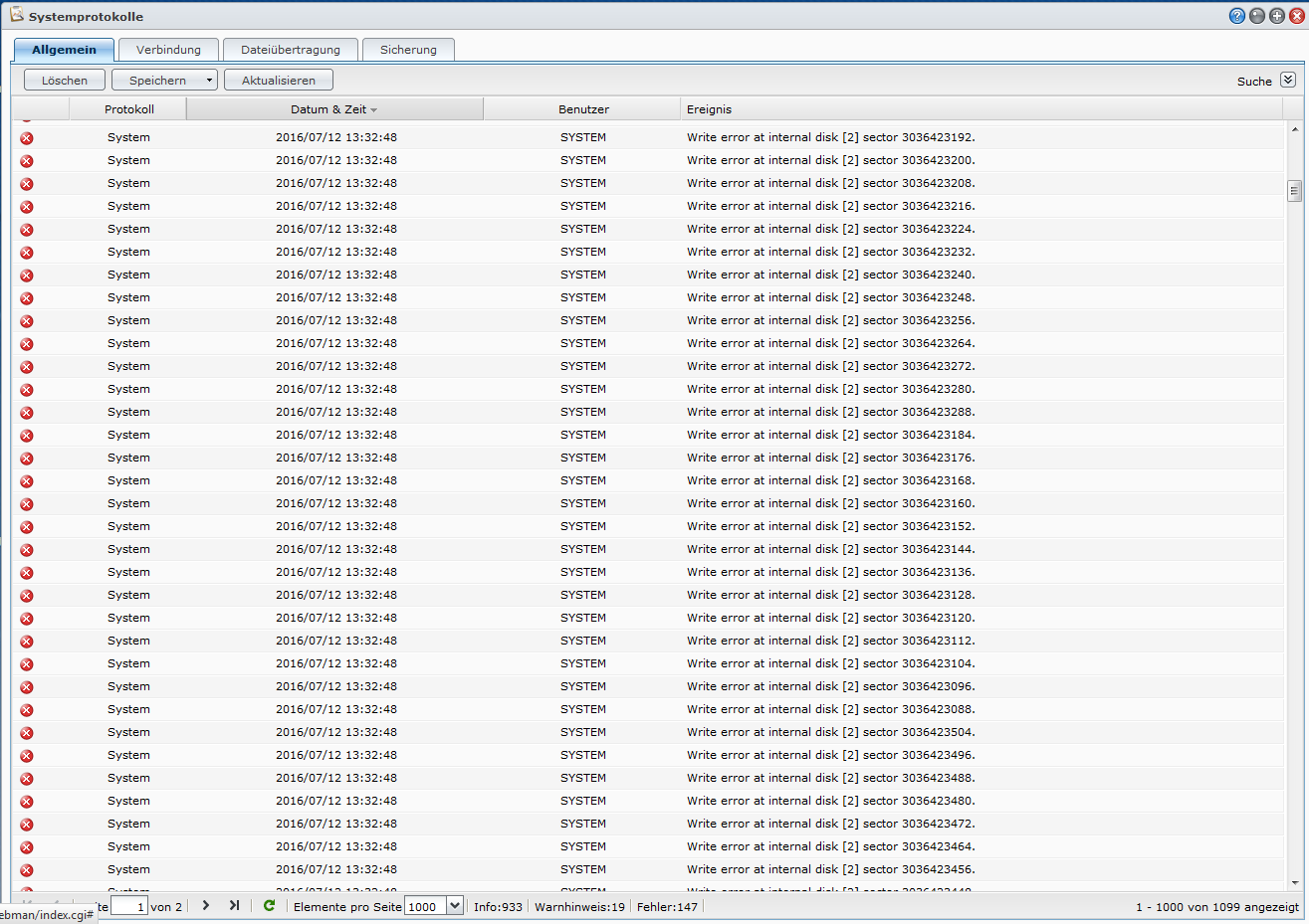

Habe jetzt alles gesichert und die Platten rausgenommen und wieder reingegeben, nach einer Reinigung, aber immer noch das gleiche. Sind übrigens Seagate Barracuda. Nun habe ich eine WD Red bestellt.

Oh, ja, seit gestern gab es da eine Menge.
Davor nur am 6. Januar, aber seitdem nichts.
Reparieren habe ich gefunden. Er sagt, dass alle Daten gelöscht werden.
Also formatiert er wohl, versucht zu reparieren und spielt dann, falls gelungen, von der anderen Platte zurück. Korrekt?
EDIT: Hab es versucht, war kein Erfolg. Aber die neue Platte ist eh auf dem Weg.
