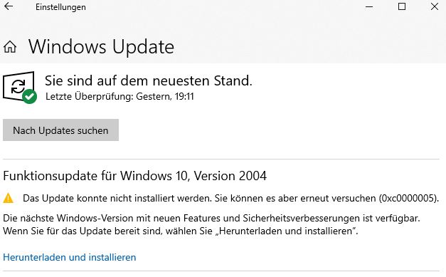

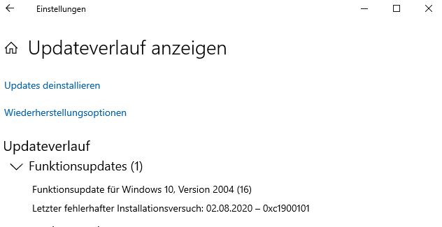

ich bin inzwischen fast am Verzweifeln, 20x habe ich jetzt bestimmt schon versucht, mein Windows von Version 1909 auf die aktuelle 2004 up zu daten.
Herunterladen und installieren geht problemlos, doch nach dem Neustart erhalte ich in den Einstellungen unter Windows-Update immer
die Fehlermeldung 0xc0000005. Beim Googeln lande ich meistens auf Probleme, die mit Outlook zu tun haben, oder manchmal auch auf
Probleme mit dem RAM......diesen habe ich inzwischen auch erneuert, aber nix hat sich geändert
Media Creation Tool und Windows Update Assistent auch schon probiert, nix half.
Hat vielleicht jemand von Euch Fachmännern hier einen Tip oder eine Lösung?

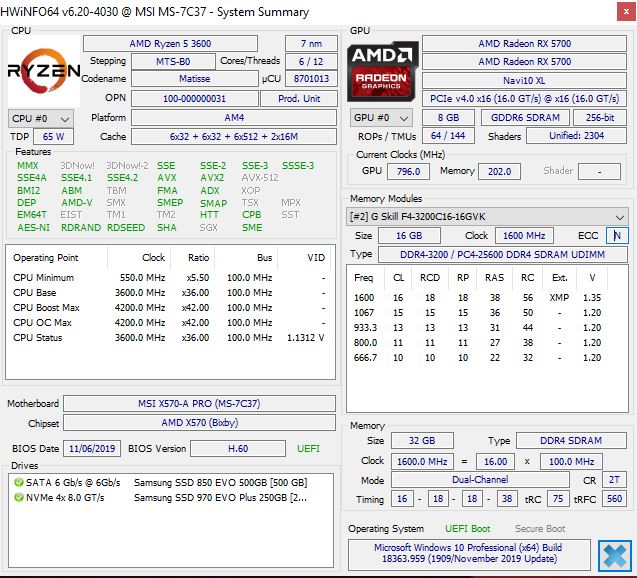

Hier mein System:

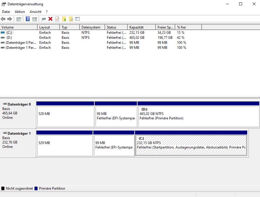

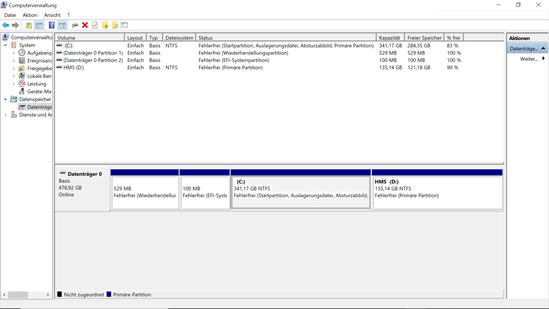

Was mir auffällt ist, dass da zwei SSD verbaut sind. Da kann man die entfernen, die nicht am Bootprozess beteiligt ist und auf der nicht Windows installiert wird.
Ein Screenshot der Datenträgerverwaltung mit den Partitionen der beiden SSD kann einen Hinweis auf einen möglichen Fehler liefern.

@deo
Hier der Screenshot der beiden SSD........die waren's auch nicht!

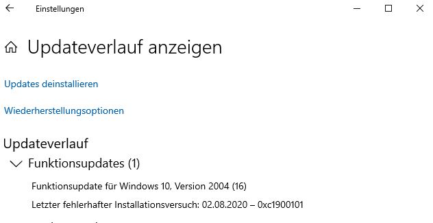

Nach Abziehen der zweiten SSD kam dann Fehler 0xc1900101 (Falsche Treiber), also so gut wie alle
Treiber aktualisiert.......wieder nix ! :mad: :confused_alt:

Warum hast du da denn überhaupt auf jeder SSD Windows 10 installiert.
Startet denn das Windows auf der großen SSD auch?
Hast du da auch Update Probleme?

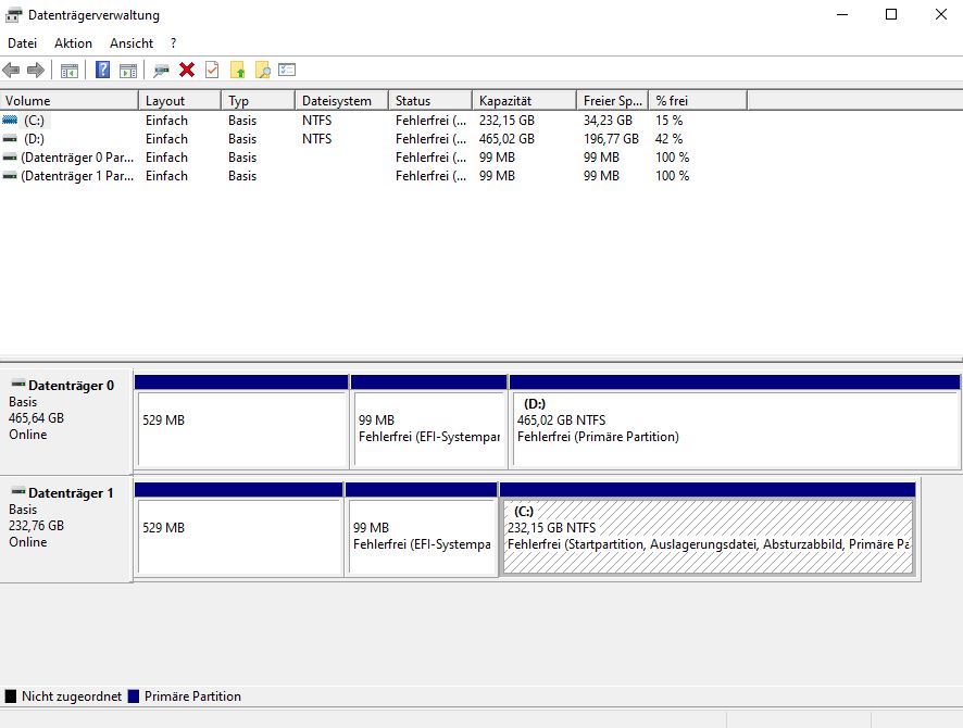

Oder sind da nur noch alte Reste von einer früheren Uefi Installation mit den 529MB und der 99MB efi Partition.
Hast du geklont von der 500GB SDD auf die 250GB NVME und nicht mal neu clean installiert?
Erwischt, so war's! Das könnte die Ursache sein.
Aber wenn diese SSD abgezogen ist geht's auch nicht
Bei mir hat das Klonen mit Macrium Reflect immer einwandfrei funktioniert. Allerdings habe das IMMER extern über USB gemacht, und nach dem Klonvorgang den Rechner ausgeschaltet. Dann vor dem nächsten Neustart die neue SSD oder NVME eingebaut, und die alte Festplatte ausgebaut, damit der Boot Manager nicht plötzlich 2 Windows Partionen findet, und da vieles durcheinander gerät Die alte Festplatte habe ich dann nach einem Neustart mittels USB eingebunden, und alle Partitionen gelöscht. Erst danach habe ich diese wieder intern eingebaut, und als freien Speicher genutzt.

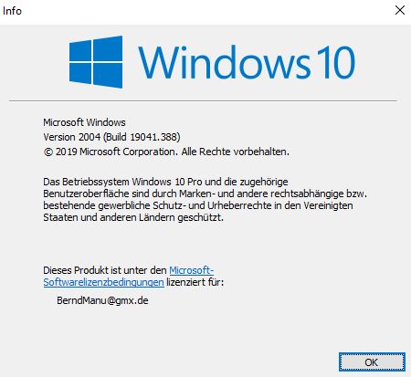

Ich hab' die zweite SSD, von der ich geklont hatte (mit Acronis) nicht nur einfach abgesteckt,
sondern sie formatiert und 2-3 Mal neu gestartet.
Danach die gewöhnliche Update-Routine von Windows gestartet, überprüft, downgeloaded und dann installiert.
Nach Neustart und Aufruf von "winver" kam dann der erlösende Jubelschrei!
Vielen Dank an Euch, die Ihr Euch Gedanken darüber gemacht habt.
@Terrier
Du hattest den richtigen "Riecher", ich konnte einfach die Datenträgerverwaltung nicht richtig interpretieren,
wenn da zwei "Startpartitionen" drin stehen. Ja der Wald und die Bäume........Asche auf mein Haupt!
