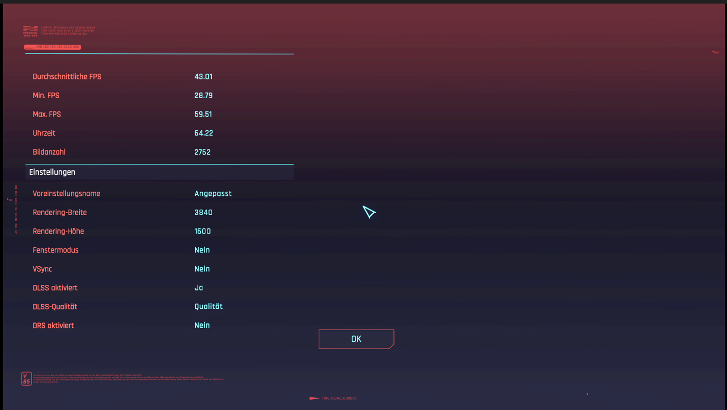

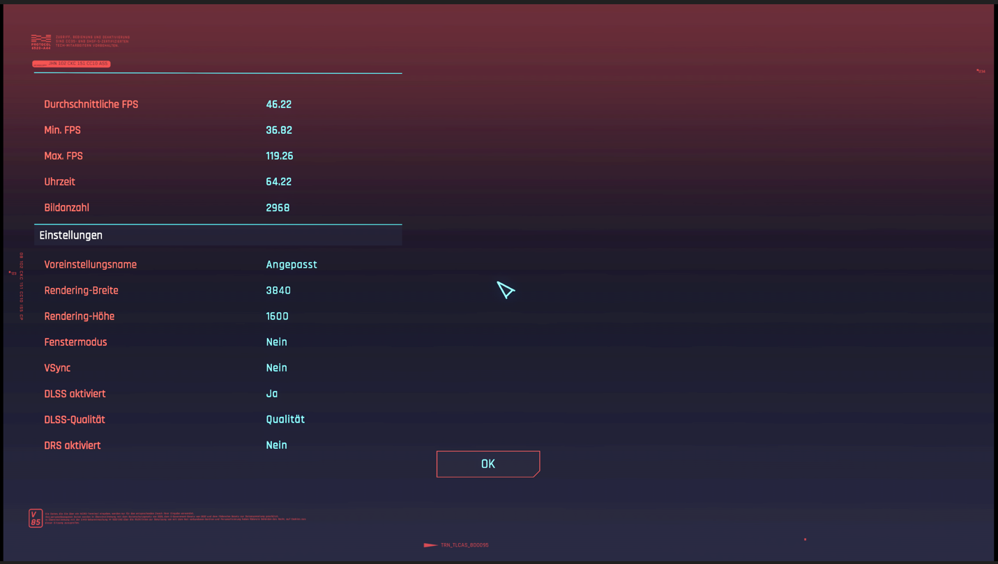

Ich habe hier auch noch was bzgl. Leistungsverlust. Habe eben mal CP2077 durchlaufen lassen. Einmal auf normal out of the Box und einmal mit UV 775mv@1740 Mhz
Out of Box:
UV:
Max FPS ist großer Unterschied. Lagen aber nicht einmal im Benchmark an, die Differenz beim Durschnitt ist zu vernachlässigen meines Erachtens. Max FPS liegen in dem Spiel fast nie an. Aber im Verbrauch wars schon deutlich. Out of the Box hat sich die Karte mal eben 412 Watt genehmigt und wurde 62 Grad warm. Auf UV waren es noch max. 230 Watt und 49 Grad.
