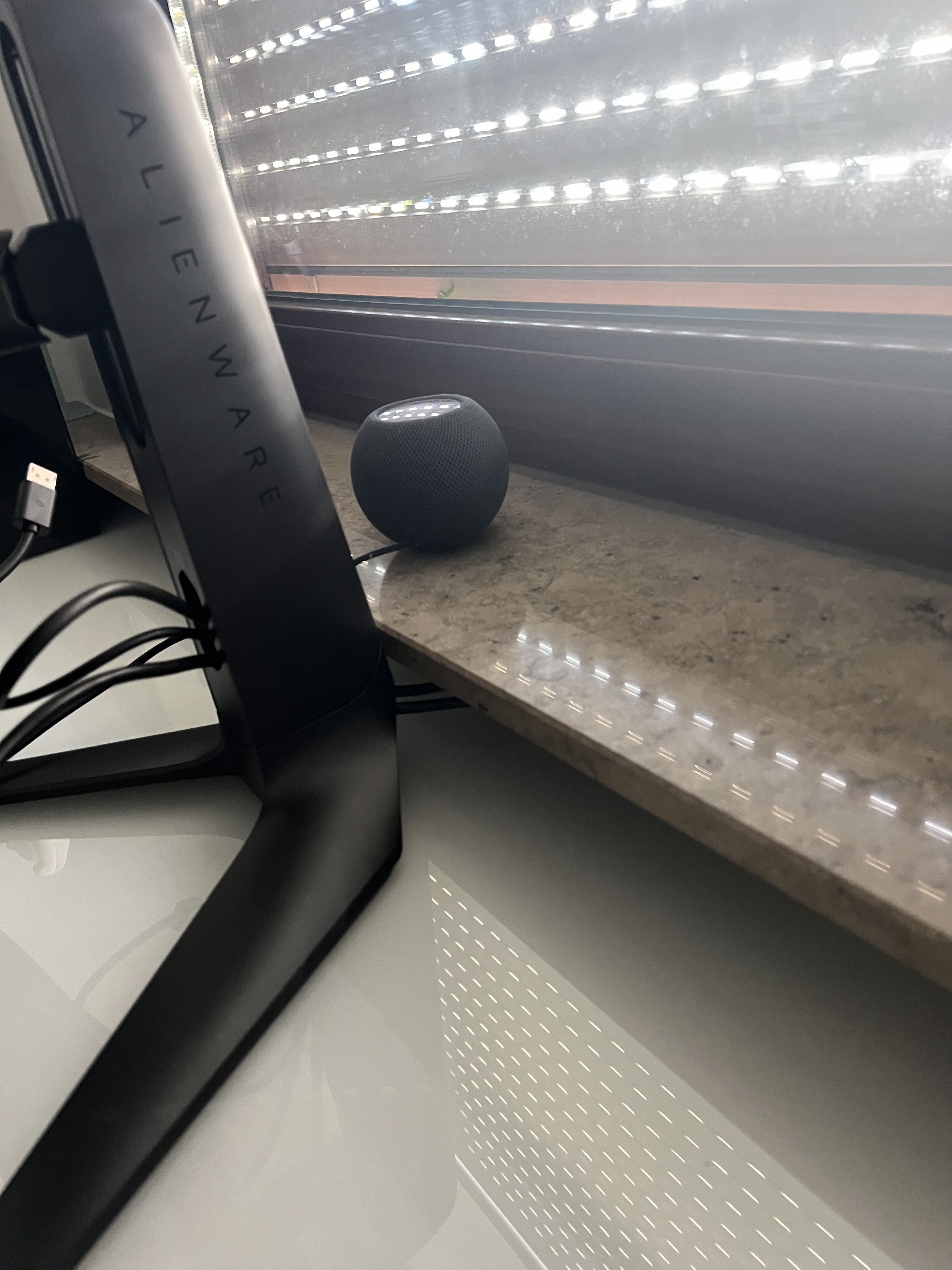

Hi,
mein 34 Zoll-Monitor lässt sich auf dem Tisch nicht weit genug nach hinten schieben, weshalb ich eine Monitorhalterung benötige.
Da die Tischkante verdeckt ist, soll die Halterung an der Fensterbank dahinter hängen (siehe Foto) und um 180 Grad gedreht werden.
Das sollte doch mit jeder vernünftigen Halterung funktionieren oder habe ich einen Denkfehler?

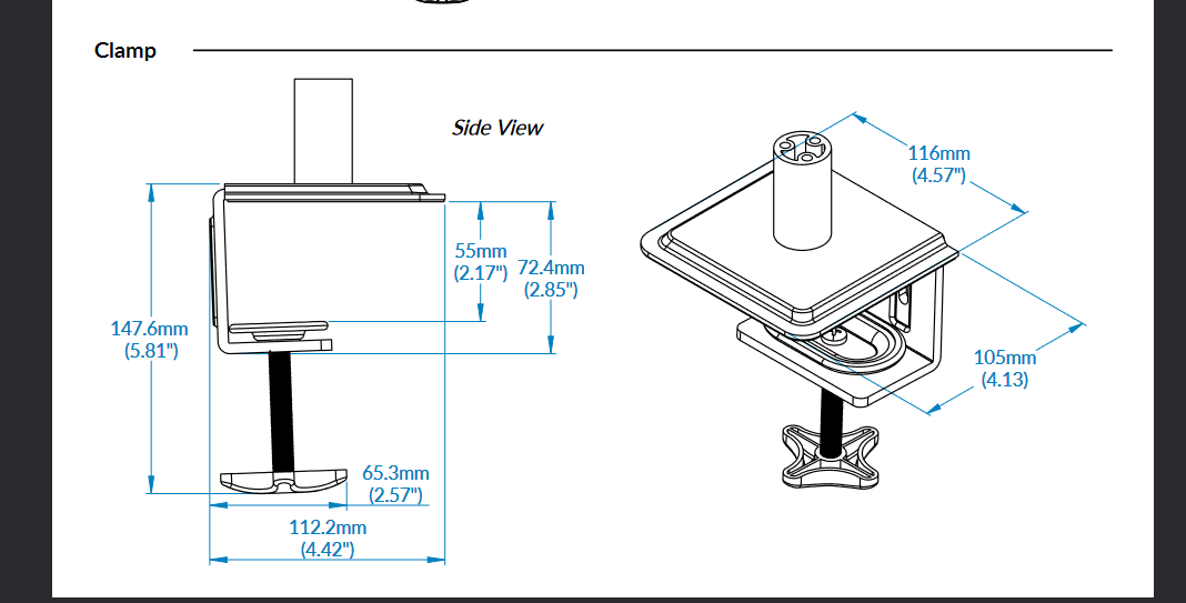

Dein Denkfehler ist der Platz zwischen Fensterbank und Schreibtisch. Schau mal wie viel Platz die Klemme braucht und was du zu Verfügung hast, das dürfte nicht reichen
edit sagt
Die Tischklemme ist für 20 - 55 mm Dicke aus gelegt und dann hast du noch die Schraube. Denke du brauchst ca. 12-15 cm Abstand zwischen Schreibtisch und Fensterbank

guter Hinweis: der Platz für die Klemme könnte echt nicht reichen, wobei durch die dünne Fensterbank ragt der Feststellknopf weniger weit aus der Halterung und so könnte es dann doch gehen ;)

Der Abstand reicht ziemlich sicher, laut der technischen Zeichnung schaut der Drehknopf bei kompletter Öffnung etwa 6-7 cm raus.
Wenn du ihn dann reinschraubst bis auf etwa 2cm für die Fensterbank, schaut er noch etwa 3-4cm raus.
@Claus45 du hast bei deiner Rechnung etwas vergessen. Die Klemme selbst hat bereits ca 6 cm breite (Innenmaß max 55mm) + deine 3 -4 cm ist man bei min 10 cm. Er hat nur 6,5 cm.
Zweifelhaft ob das die beste Wahl ist. Vermutlich musst du etwas unterlegen um die Kraft flächig zuverteilen oder deine Fensterbank bricht.
Wie stabil ist deine Tischplatte? Prinzipell kann auch ein Loch gebohrt werden und den VESA-Arm durch die Tischplatte befestigen.

Klammer hat schon 72,4mm + ca 75mm scharube, jetzt nehmen wir ~20mm fensterbank (reduziert die 55mm um 35mm) Sprich die 147,6mm auf 112,6mm somit, bräuchte er schon mal mindestens 113mm platz (11,3cm) Was aber nur "laborbedingung wäre" realistisch, zum ansetzen etc brauchste dann mal minimum 130mm sprich 13cm. (Oh mann, da kam der Metaller in mir durch, scheisse wenn man in ner QS arbeitet :D )
genau das Gleiche dachte ich mir auch
der punktuelle Druck auf die Fensterbank durch das Gewicht des Monitor wird diese brechen lassen
wenn dann sollten zusätzliche Schienen ober- und unterhalb das Fensterbank gesetzt werden, um den Druck großflächiger zu verteilen

lege ein Brett auf die Fensterbank mit 2 Füssen die sich nach vorn auf dem Schreibtisch abstützen.
Dieser Fensterbank sieht mir nicht stabil genug aus. Dünner Stein und dann der Monitor der nach vorn zieht.
Mit dem Brett wird das Gewicht senkrecht nach unten in die Bank und den Tisch geleitet und versucht nicht die Bank zu knicken.
