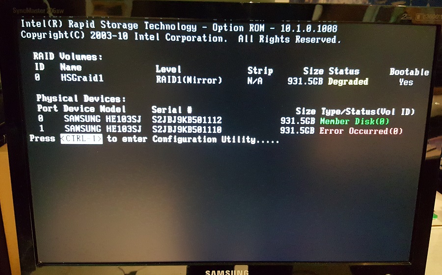

Erst waren beim Bootscreen beide Platten mit ner Roten Fehlermeldung und No Device Meldung und konnte nichtmehr ins Windows booten.
Nach paar mal an und aus stecken der Sata Kabel funktionierte es plötzlich.
Jetzt Bootet alles aber bekomme beim Booten Folgende Fehlermeldung :
Wie Soll ich weiter vorgehen?
Einfach Server ausschalten die eine HDD raus und mit einer neuen ersetzen?
Oder liegts garnicht an den Platten? Könnt ja sein dass ich durchs an und ausstecken den Raid zerstört hab?
Danke im Voraus
Kannst du die SMART-Werte ermitteln? Dazu vielleicht auch ein Live-Linux booten und die SMART, also Festplattenwerte auslesen, ob eine HDD kaputt ist. Ansonsten kannst du doch per Ctrl-I ins RAID-Menü, vielleicht wird dir dort mehr angezeigt.
Die platte mit dem error austauschen. Das RAID ist wegen der Platte mit dem ERROR im Status degraded.

.)Hatte bei den ersten Reboots auf beiden Platten Error Occured.
.)Also einfach eine ähnliche Platte kaufen (1tb 7200rpm) ersetzen und den rest macht das Bios?
Oder vielleicht beide HDDs raus alles neu machen und 2 x 1Tb Samsung 850pro rein?

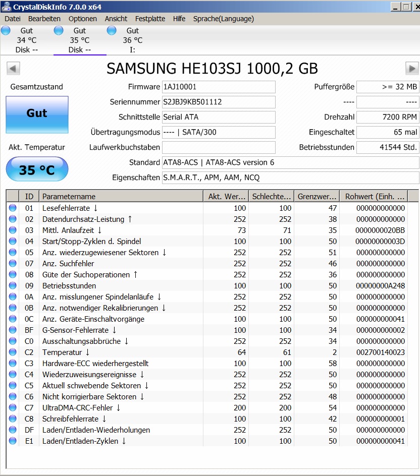

Also wenn der Rechner trotz Fehlermeldung bootet, kannst du unter Windows die SMART-Werte auslesen, ohne Live-Linux.
https://www.computerbase.de/downloads/systemtools/festplatten/crystaldiskinfo/
https://www.computerbase.de/forum/threads/sammelthread-hdd-probleme-smart-analysen.1326494/page-150
PS: Einfach die HDD ersetzen, könnte gehen. Allerdings sind mir bei RAID schon dies seltsamsten Digne unter gekommen. Vielleicht kennt ja jemand genau deine Konstellation und kann mehr dazu sagen. Sonst: probier es aus, ein Backup hast du ja.

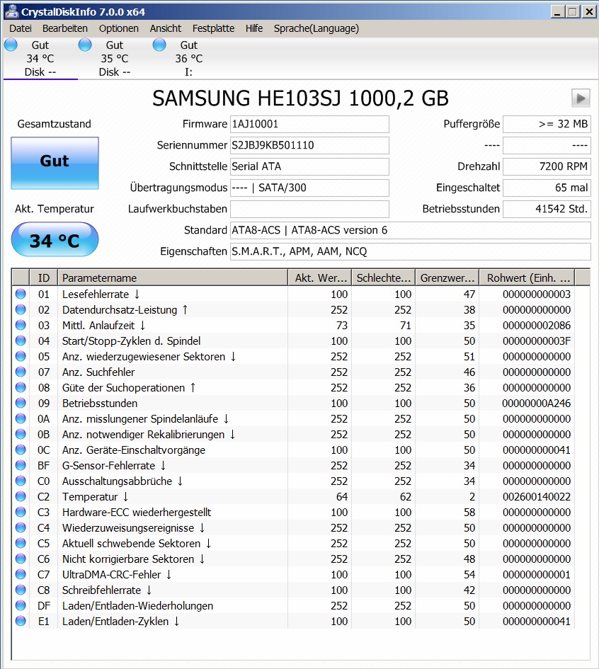

Ja der Rechner bootet jetzt ganz normal ins Windows, aber eben mit der Fehlermeldung.
Also nen Scan button hab ich jetzt nicht gefunden mit dem Diskinfo Tool.
Hab hier aber die Werte von den Platten:
@Killer65 Ja da hast du recht, trotzdem wär bei einer neuinstallation ne SSD sicher bequemer :D aber werde wohl warten bis die Preise für 1 Tb SSD mit Mlc etwas fallen und mir erstmal ne normale HDD holen.
Wilhelm14 schrieb:
Die SMART-Werte sehen unauffällig aus.
http://bleibtallesanders.de/error-occurred-0/
Und dort die letzten drei Absätze? Lösen das Problem bei dir nicht?
