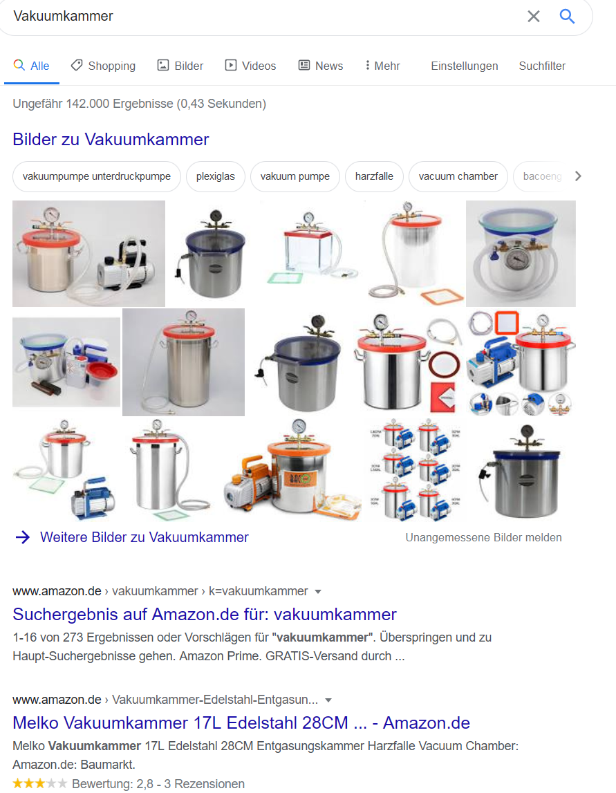

DerMond schrieb:
Und was soll ein Vakuumraum sein? Sowas gibt es nicht, wenn überhaupt eine Vakuumkammer.
Das ist doch jetzt spitzfindig. Google doch einfach mal die beiden Begriffe. Vakuumkammer ist definitiv mißverständlich und mehrdeutig.
