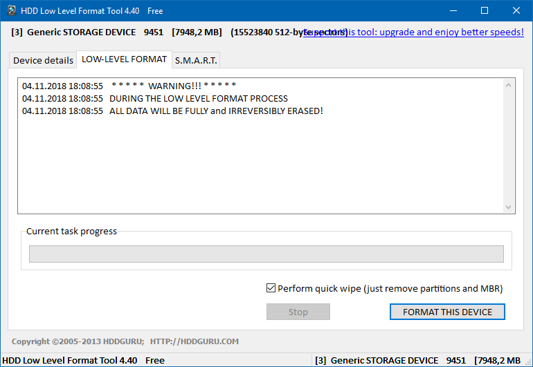

Probier mal das Low level format tool um die pationstabelle zu löschen
Unbedingt den Hacken setzen bei quick wipe

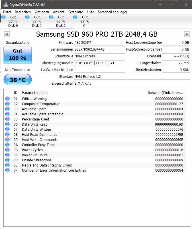

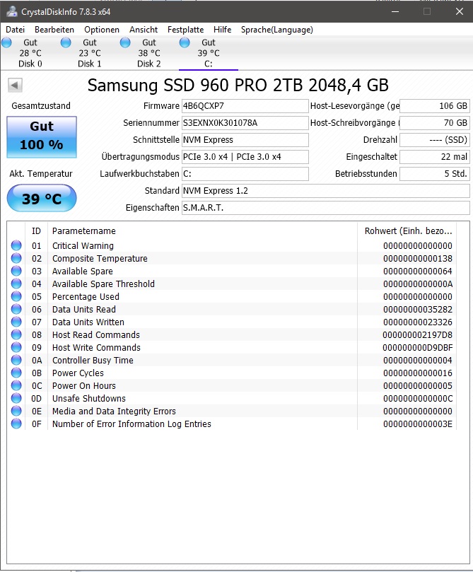

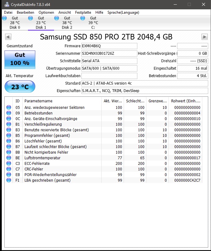

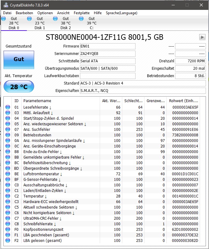

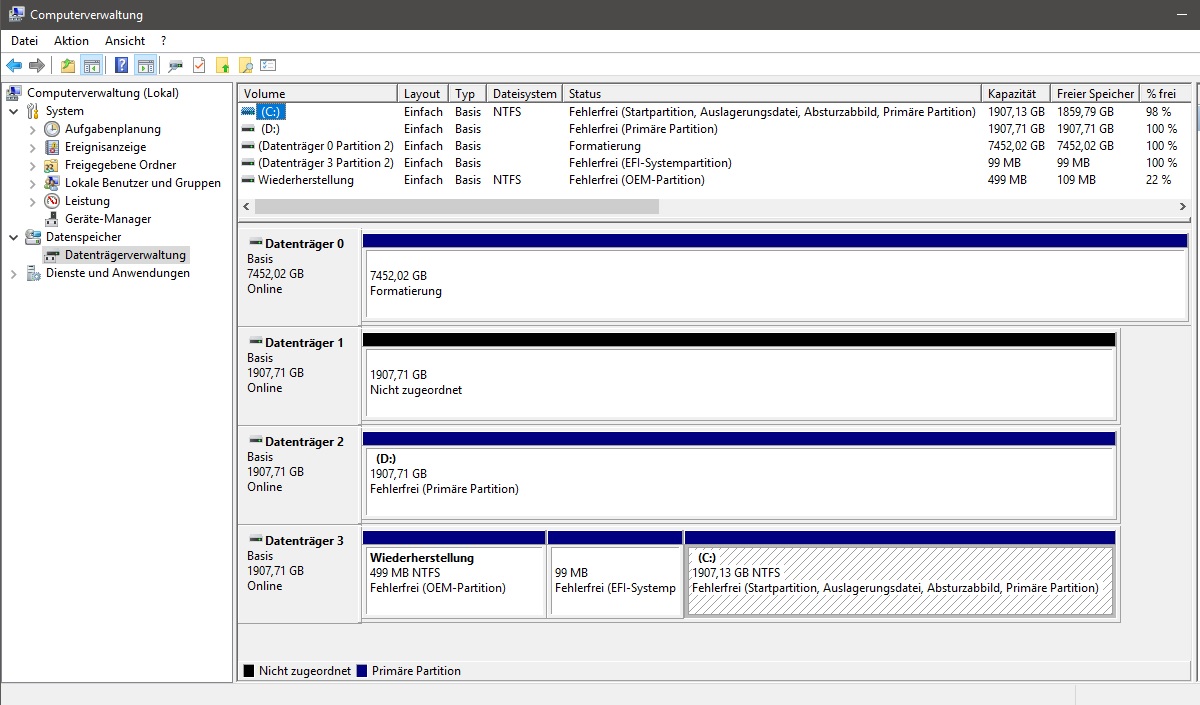

Poste doch bitte mal die Screenshots von CrystalDiskInfo für die ganzen SSD und die HDD, ziehe aber bitte das Fenster soweit auf, dass alle Attribute und auch die Rohwerte vollständig sichtbar sind, also keine Scrollbalken mehr erscheinen. Dazu bitte einen Screenshot von der Datenträgerverwaltung.
Reaktionen: CBaseGuy
@Sebastian_12
Dankeschön. Ich habe mein Glück mit diesem Tool probiert. Bei der HDD und SSD hat es zumindest soweit geklappt, während der Vorgang bei der leeren M.2 SSD nicht durchgeführt wurde, da angeblich etwas darauf zugreifen würde, was aber bewusst nicht der Fall ist und auch ein Neustart des Rechners beseitigt diesen Umstand nicht. Aber leider hat das Tool auch bei HDD und SSD nicht dazu geführt, dass Diskpart weiter als 0% kommt.

Dass bei Disk 0 Formatierung angezeigt wird liegt daran, dass kurz vor den Screenshots nochmals ein Diskpart-Formatierungsversuch gestartet wurde. Das ist aber nicht die Festplatte, bei der das LLF-Tool gestreikt hatte.

Vergiss das Low-Level Format, denn sowas geht schon seit sehr vielen Jahre gar nicht mehr, da die HDDs nur noch einmal im Werk wirklich Low-Level formatiert werden und danach nie wieder. Diese Tools machen nicht anderes als DISKPART mit CLEAN ALL, nämlich alles mit 00 zu überschreiben.
Die S.M.A.R.T. Werte sind in Ordnung, bei der HDD fallen mit nur die 0x23 = 35 Auslösungen des G-Sensors auf, ist die nicht ordentlich festgeschraubt oder wird das Gehäuse öfter bewegt? Sonst ist alles in Ordnung, auch mit den Datenkabeln. Auf Datenträger1 muss aber erst noch eine Partition angelegt werden, bevor diese dann formatiert werden kann.
