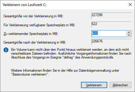

ich möchte mir Kali Linux als zweites Betriebssystem für meinen Laptop installieren. Windows 10 soll dabei drauf bleiben. In der Anleitung die ich verfolge, muss ich dafür einen Teil des Speichers meiner Festplatte freigeben. Ich habe eine 256 GB SSD wovon aktuell ca 110 GB frei sind. Für Kali Linux wollte ich 30 GB abzwacken. Wenn ich in der Datenträgerverwaltung bei meiner Festplatte Volumen verkleinern anklicke, kann ich aber maximal 622 MB abzwacken. Habe schon versucht die Festplatte zu optimieren und defragmentieren, aber ohne Erfolg.

Das liegt an der defragmentierung und nicht verschielbarer Dateien

Sowas kann's durchaus geben, da höchst wahrscheinlich durch das Betriebssystem (Verwaltungs-)Daten an bestimmte Stellen geschrieben wurden, die nicht veränderlich sind, und somit eine Begrenzung entsteht.

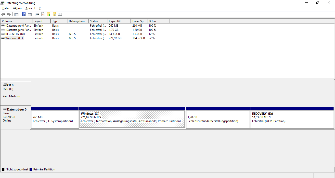

screenshot von meiner Datenträgerverwaltung:

Es geht auch nicht um die defragentation der SSD sondern des Filesystems. Da gibt es einfach daten (z.B Metadaten) die nicht verschoben werden können wenn Windows läuft. Wenn eine dieser Metadatein ziemlich am ende des Filesystems ist kann die Partition nicht wärend Windows läuft verkleiner werden.
Brauchst Du unbedingt die RECOVERY-Partition? Dient ja nur, um den Rechner wieder in den Auslieferungszustand zurück zu setzen. Sonst platzier' doch da das Kali.

Hallo mafu09 und Hallo zusammen!
Zunächst mal bzgl. Datenverlust, dann erstelle doch zunächst einmal Backup-Image Deiner kompletten Festplatte. Z.B. mit Clonezilla, welches Du von CD/DVD oder USB startest.
Und ich meine die komplette Festplatte, also incl. z.B. der Boot-Partition(en).
Dann, auf welchen Weg möchtest Du die Festplatte/Partition verkleinern auf der Windows 10 drauf ist?
Falls Du das unter Deinem gestarteten Windows 10 machen willst, würde es mich wundern, wenn das funktioniert.
Deshalb macht man das, wenn das Betriebssystem nicht gestartet ist. Gewissermaßen offline, z.B. über GParted, welches auch von CD/DVD oder USB gestartet werden muss.
Und verkleinerst damit den Teil der Festplatte auf dem Windows drauf ist. Und vom frei gewordenen Teil erstellst Du eine Partition für Dein Linux.
Oder vielleicht wird Dir vor der Kali-Installation auch angeboten, die Festplatte einzurichten.
Vorher ist aber eben wichtig, ein Backup (Image) Deiner gesamten Festplatte zu machen.
Gruß Andi
Ok...dann könnte wahrscheinlich nur, wie bereits oben angemerkt, ein separates Partitionierungstool unter einem gebooteten Live-System eine Verkleinerung der C-Partition ermöglichen - unter Win wird das nix.
Hm okay. Ich habe mir jetzt den Minitool Partition Wizard geholt. Damit könnte ich meine Festplatte aufteilen. Ist das das richtige bzw. macht das Sinn?
Von dem was Andi gesagt hat versteh ich eher weniger bzw. ich möchte mich jetzt nicht unbedingt in noch ein neues Programm (Gparted) reinlesen usw. Nur wenn ich das wirklich muss. Möchte jetzt erstmal den Minitool Partition WIzard ausprobieren. Gedanken dazu?
