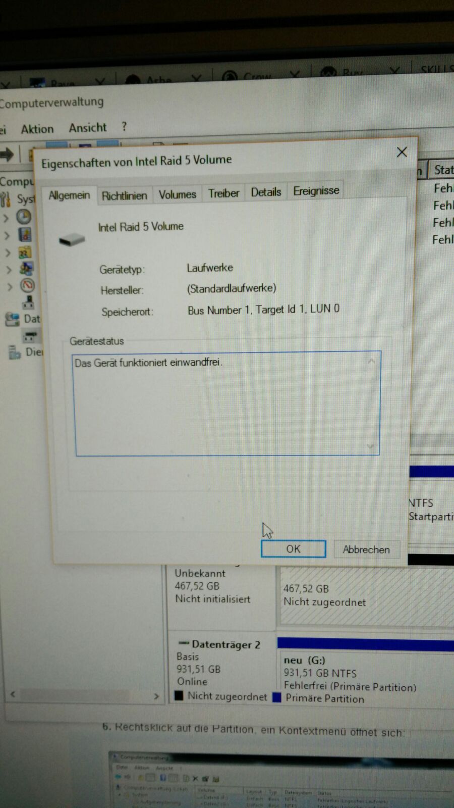

bei mir hat sich urplötzlich der Zustand eingestellt, dass eine festplatte als"unbekannt" und leer angezeigt wird.
Wenn ich die Platte extern über einen USB-Adapter anschließe, sind alle Daten vorhanden und lesbar (zwei Partitionen).
In der Datenträgerverwaltung zeigt sich folgendes Bild:
(Betriebssystem ist Windows 10 pro)
Auch wenn es so angezeigt wird, es ist (und war nie) kein Raid konfiguriert bzw. vorhanden.

"Auch wenn es so angezeigt wird, es ist (und war nie) kein Raid konfiguriert bzw. vorhanden. "
Das ist nicht normal! Könnte man den Raid-Treiber nicht deinstallieren. Allerdings nur mit Backup.

Muss ich heute abend mal sehen, warum das überhaupt ein RAID-Datenträger anzeigt. Evtl. hat ein Windows-Update wiedr etwas "bewirkt" ;)
