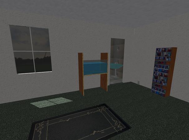

hi leute....
ich brauche ganz dringend hilfe beim erstellen einer kleinen Internetseite....
folgende materialien/dateien will ich verwenden:
also hab ein bild > soll als map funktionieren > beim anklicken auf eine bestimmte stelle soll ein film im gleichen fenster geladen werden (so als flash) > wenn der film zuende ist, soll wiederum ein bild geladen werden, mit einem zurück-button, der dann wieder zum ersten bild springt....
mehr brauche ich nich.....könnt ihr mir mal schnellstmöglich n paar tipps dafür geben, wie ich das erstelle...!!??
die videos sind im avi-format, die bilder jpg...
muss ich die videos, damit sie im gleichen fenster geöffnet werden in flash umwandeln? > wenn ja, wie?
also das regal, das fenster, das aquarium, die steckdose und das waschbecken sollen als link für ein video diene, welches aber im selben fenster geöffnet werden müsste...damit es flüssig aussieht....
thx

also ich hab nen 3d-raum erstellt und dann von einem zentralen punkt nen screen gemacht, von diesem punkt aus wurden videos aufgenommen, die ein zoomen bewirken sollen, nach dem "zoomen" soll ein weiteres bild erscheinen, auf dem dann ein text steht!!!
wie mach ich das? bitte helft mir....!!
leute bitte helft mir....morgen muss das projekt hoch geladen werden und ich bin noch nich wirklich weit!!
hab mal die dateien die verbunden werden sollen hoch geladen und ich hoffe dass mir irgendjemadn sagt, wie ich das hinbekomme!
nochmal:
2. beim klick auf das aquarium soll die daeti aquarium.swf im selben browser geladen werden
3. nach ablauf des flashfilms (ca. 3s) soll sich als standbild aquarium.jpg laden, auf dem noch text kommt...
wie mach ich das?? das einbinden des flashfilms kann ich jetz auch schon, aber wie sag ich ihm(html) dass er nach dem ablauf (oder nach einer gewissen zeit) das bild laden soll???
hier die dateien...
ich wäre demjenigen aufs höchste dankbar!!

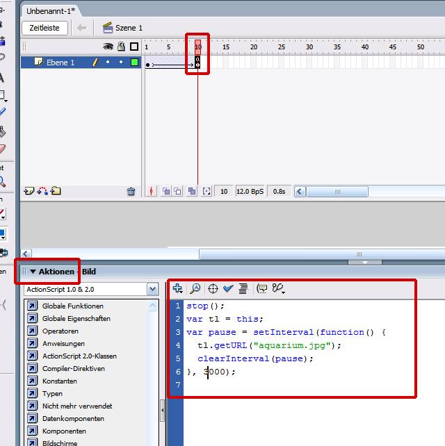

wie sag ich denn bitte, dass die fla-datei in x sekunden weiterleiten soll?
Dazu brauchst du nur ein kleines Script, dass du beim letzten Frame des Flash-Movies einfügst:
Code:
stop();
var tl = this;
var pause = setInterval(function() {
  tl.getURL("aquarium.jpg");
  clearInterval(pause);
}, 3000); // 3000 = 3 Sekunden
Mit stop() wird der Film einfach angehalten und dann nach X ms zur angegeben Adresse weitergeleitet.
Ich glaube bei Flash 2004 MX sieht das so aus wie auf dem Bild; ansonsten muss es irgendwo ne Option für Action-Scripts geben.

so werd ich es dann wohl machen......danke dir!!! :daumen:
hab jetz hauptsächlich mit dem Selteco Flash Designer 5 gearbeitet und ging bisher damit ganz gut.....zwar noch mit kleinen macken, aber es geht.....und mit deinem flash-tipp werd ich das jetz wohl vervollständigen.....
also nochmal 1000-Dank!!!
Was mir noch einfällt: das Bild zu dem du weiterleitest ist doch auch das letzt Bild im Movie!?
Dann könntest du theoretisch auch das Bild weglassen und den Text direkt in den Flash-Film schreiben - das dürften ja auch alles nur einzelne aneinandergereite Bilder sein.
