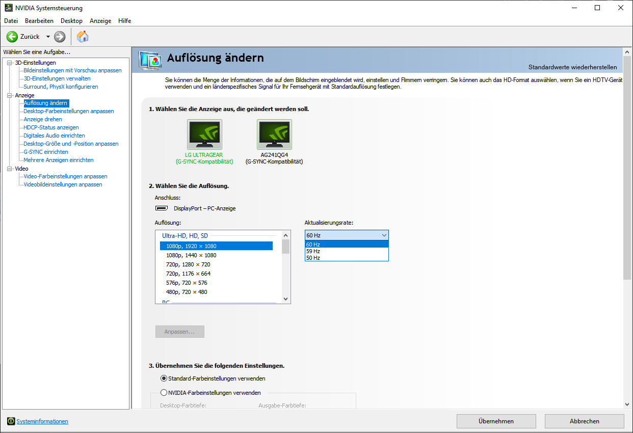

Was ist hier eingestellt?
Die 280 Hz gibt es btw. nur über den DP-Anschluss. Über HDMI sind "nur" 240 Hz möglich.

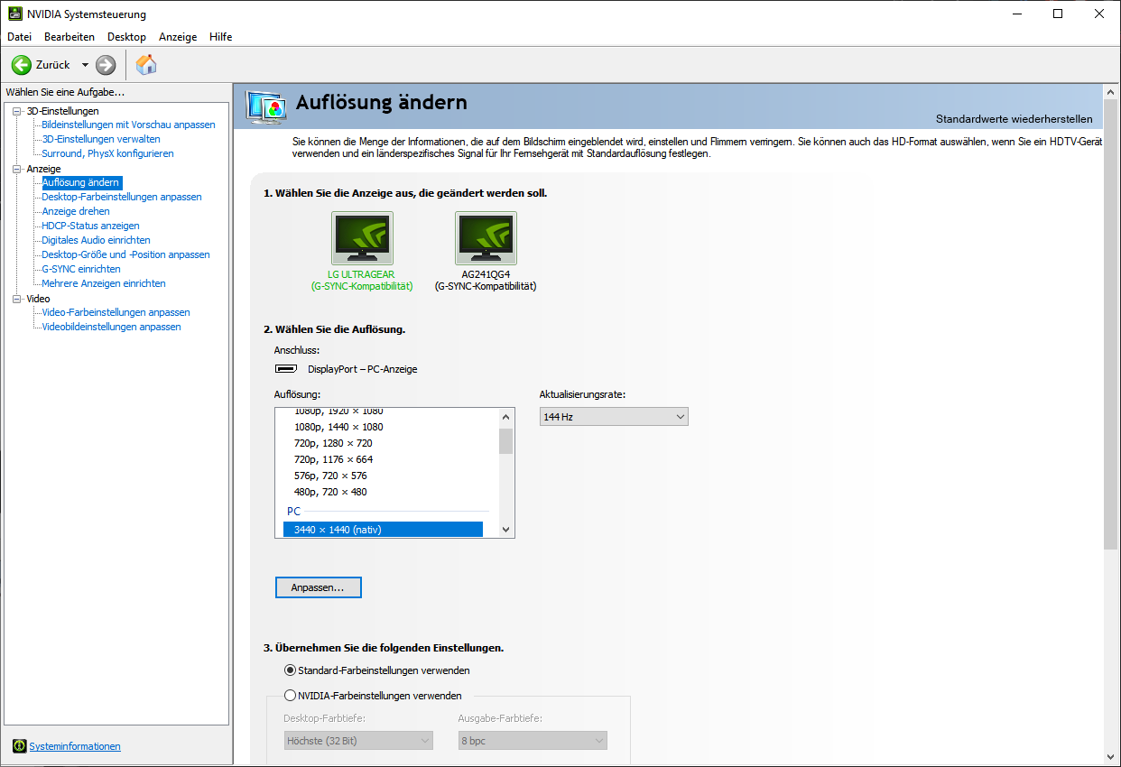

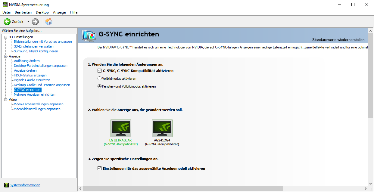

Also so wie ich das sehe:
Entweder dein G-Sync funktioniert nicht richtig, stell es mal so ein:
Oder du hast iwie, kp, ausversehen die andere Auflösungsmodi benutzt (wohlgemerkt per HDMI):
Das ist aber falsch!
Du musst unter den "PC"-Auflösungen deine Auflösung wählen:

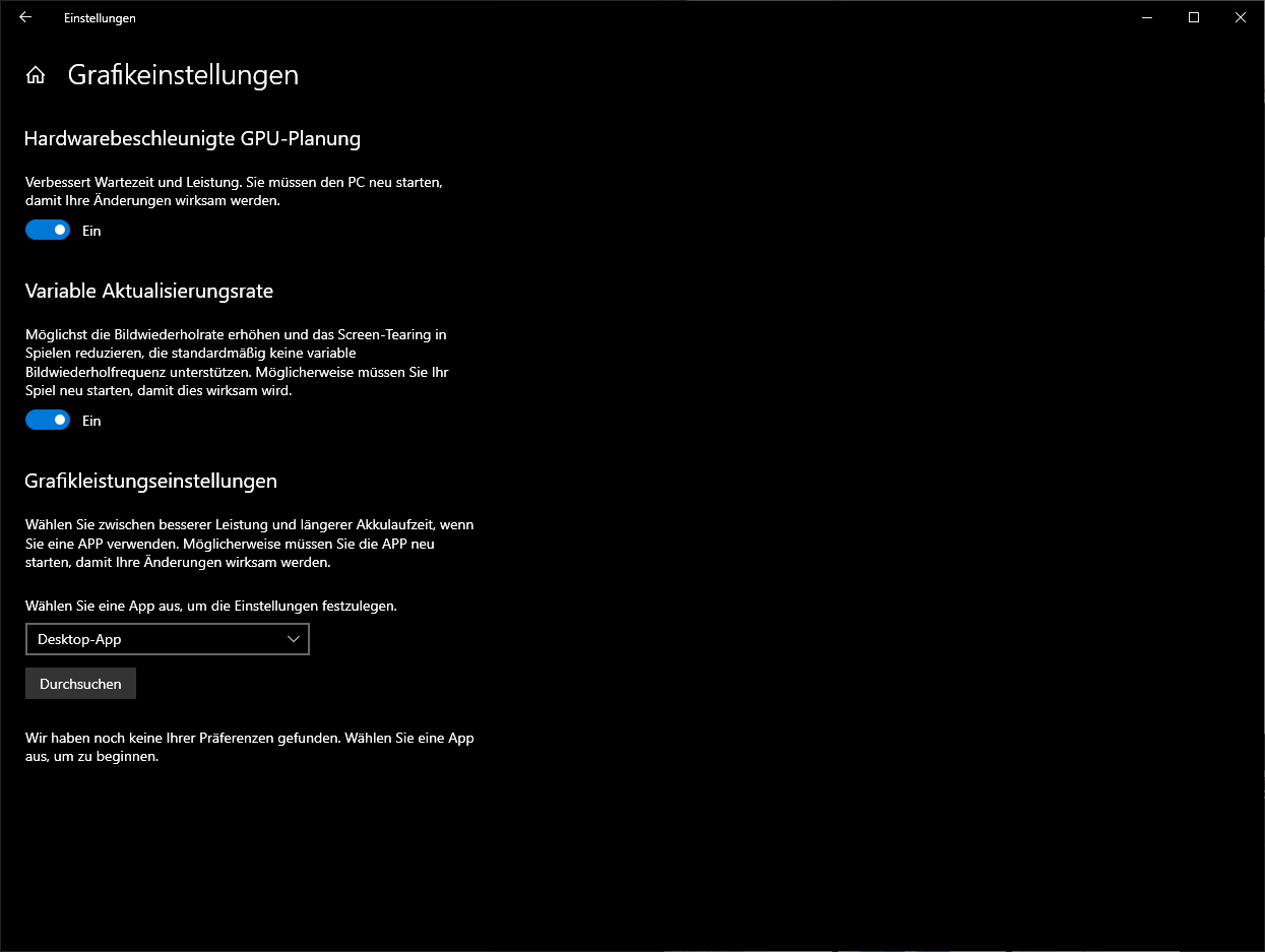

Oderrrr du hast "Variable Aktualisierungsrate" aktiviert obwohl das nur Sinn macht bei Monitoren mit Adaptive-Sync oder einem Multi-Monitor-Betrieb wo ein Monitor auf G-Sync steht und der 2. nur Adaptive-Sync kann(afaik)
Wahrscheinlich wird's bei dem TE daran hängen. Ist mir selbst passiert. Hatte die Auflösung eingestellt (und habe dadurch ein 60fps Limit bekommen) aber nicht bemerkt das es erst ganz unten die Option für PC gibt (damit hatte ich dann die volle Leistung)
