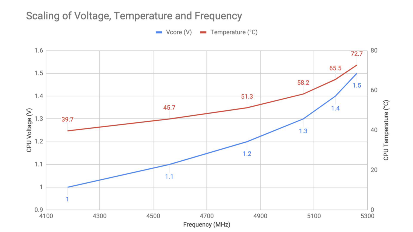

Kommt auf die Konfig an. Mein Rechner mit einem 7950x3D mit d. Graka verbraucht im Leerlauf rund 48W. Das ist alles keine allgemein Gültigkeit.
Wievel W eine CPU braucht hängt auch stark vom Setpoint ab.
Nicht nur von Fertigungstechnik, Transistoranzahl und Takt.
Mit höherem Takt nimmt die Leistungsaufnahme überproportional zu.
Es ist leider Mode geworden dass die Hersteller ab Werk einen zu hohen Takt ansetzen um auch das letzte an Leistung rauszuquetschen. Dafür braucht es hohe Spannungen.
Und die wird ab Werk oft großzügig (zu hoch) eingestellt um in jedem Fall für Stabilität zu sorgen.
Hier siehst Du so ein Voltage Scaling anhand eines Intel Prozessors:
https://www.intel.com/content/dam/w...ling-rwd.png.rendition.intel.web.1648.927.png
https://www.intel.com/content/www/us/en/gaming/resources/how-to-overclock.html
Man sieht dass für 4.15 Ghz 1V CPU Spannung reicht.
Bei 5.2 Ghz werden bereits 1.5V benötigt.
Der höhere Takt, mit höherer Spannung, bei höherer Temperatur, bei höheren Leckströmen lassen die Leistungsaufnahme überproportional ansteigen.
Nicht von Fertigungstechnik, Transistoranzahl und Takt.
Danke. Das war mir noch nie so bewusst. Habe die Grafik sofort mal gespeichert. Also wird Undervolting in Zukunft noch relevanter.
