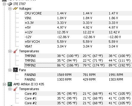

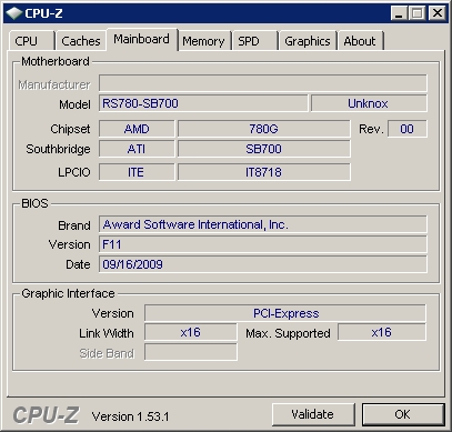

Frage zu dieser Temperatur?

Schau mal in Everest nach, ich würde dadrauf tippen, dass das die NB Temp ist...denn die geht bei den Chipsätzen des öffteren auf solche Temperaturen hoch 70-90°C
Ich tippe auf einen Phantom-Wert. Knappe 90° MB Temperatur ist doch ein wenig zu hoch, um wahr zu sein.
Verwende noch andere Ausleseprogramme - was sagen diese?
Hmm, nutzt du die Onboardgrafik? Wenn ja könnte es die Temperatur sein.
Bei TMPIN0 wird bei mir die CPU Temp angezeigt, TMPIN1 ist die vom Mainboard und TMPIN2 zeigt bei mir 22°C an aber ich weiß auch nicht von was das sein soll.
Ich schaue gleich normal nach.
OnBoard nutze ich nicht aber die eine Temp war sogar mal auf 106°C
Also habe unter Everest nach gesehen da steht diese Temperatur nicht!?
